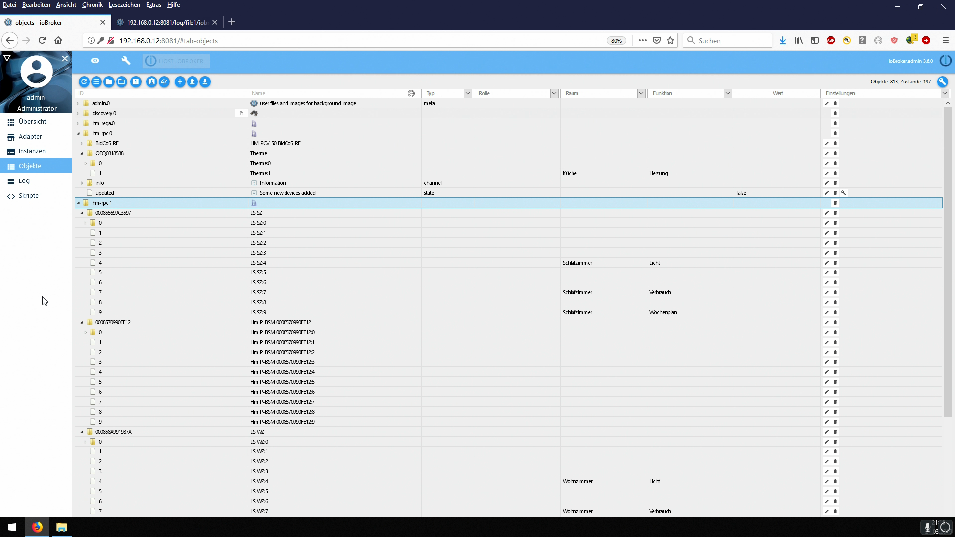

      Ich habe wie viele andere das Probelm, dass meine HM/HMIP Geräte nicht richtig erstellt werden. Das hintdert mich natürlich dran mein VIS und die Cloud für Alexa einrichten zu können.

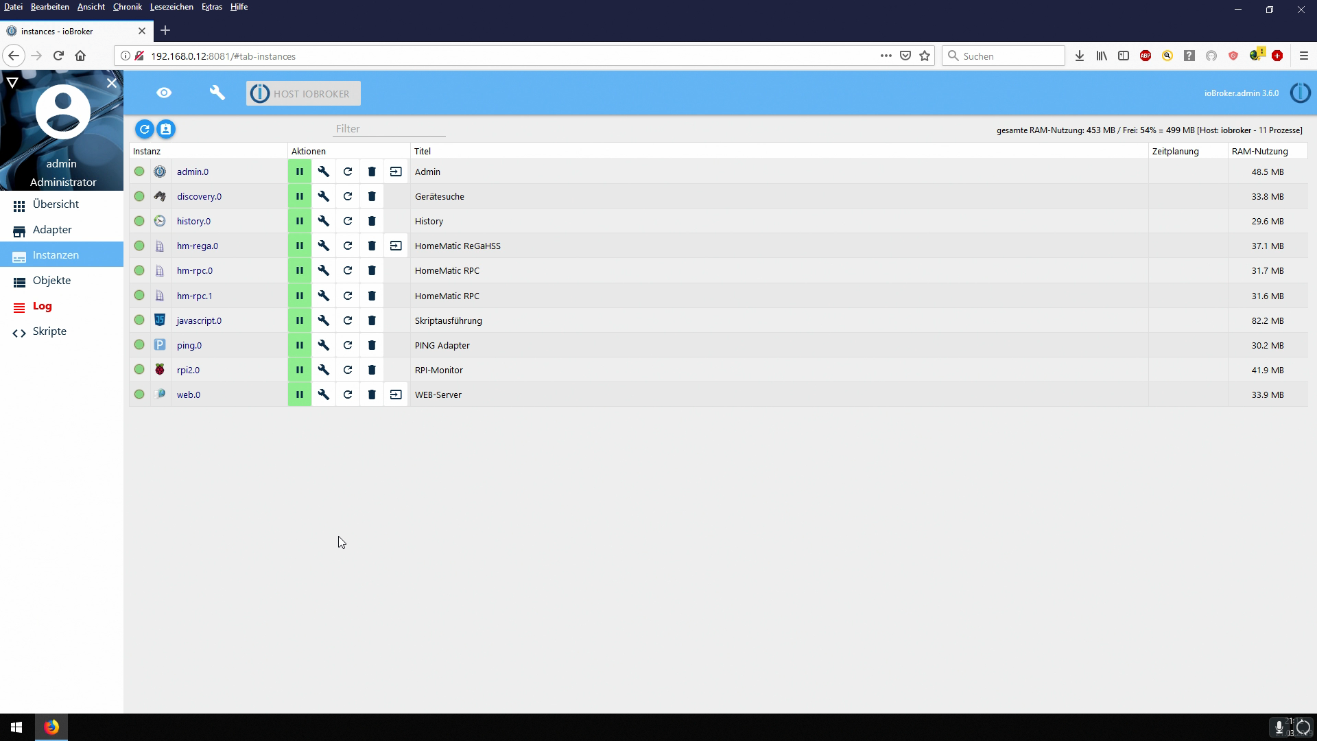

      Raspberry PI 3 B+ mit 32GB SD und iobroker

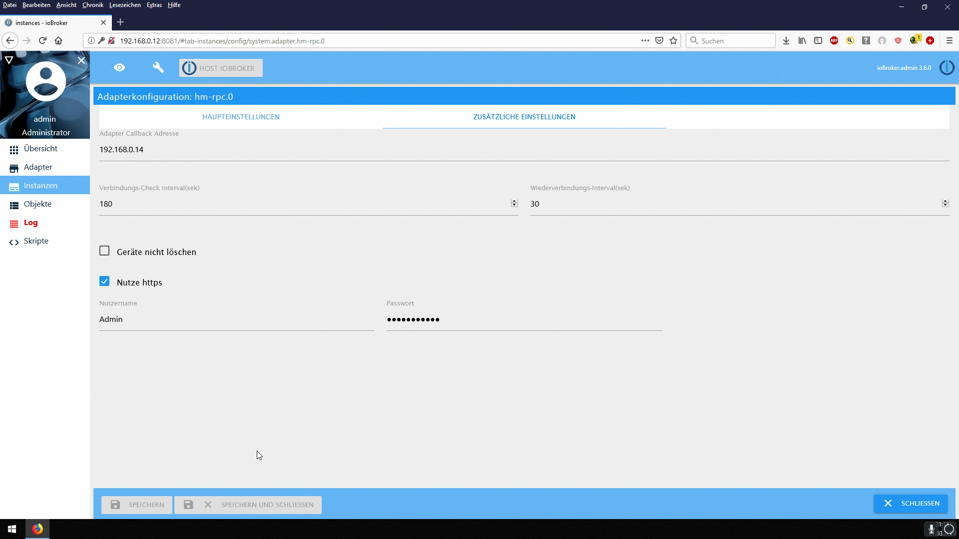

      hm-rpc.0 v1.9.9 für HM (IP/Callbeck Adresse wie die CCU; Adapter Adresse eth0 "IP von iobroker; rfd; XML-RPC; Sync ist an; HM-Port 42001; Adaperport 0; Nutze https Logindaten von der CCU)

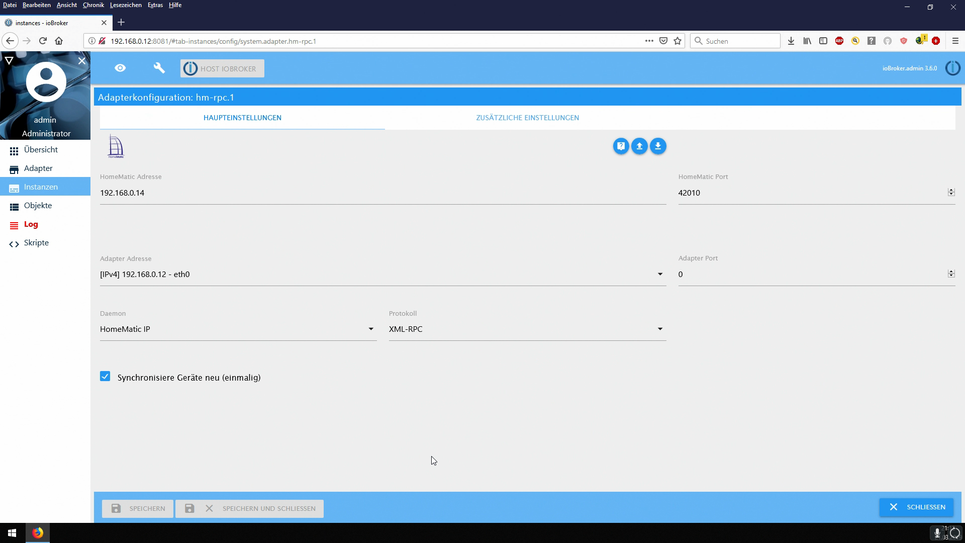

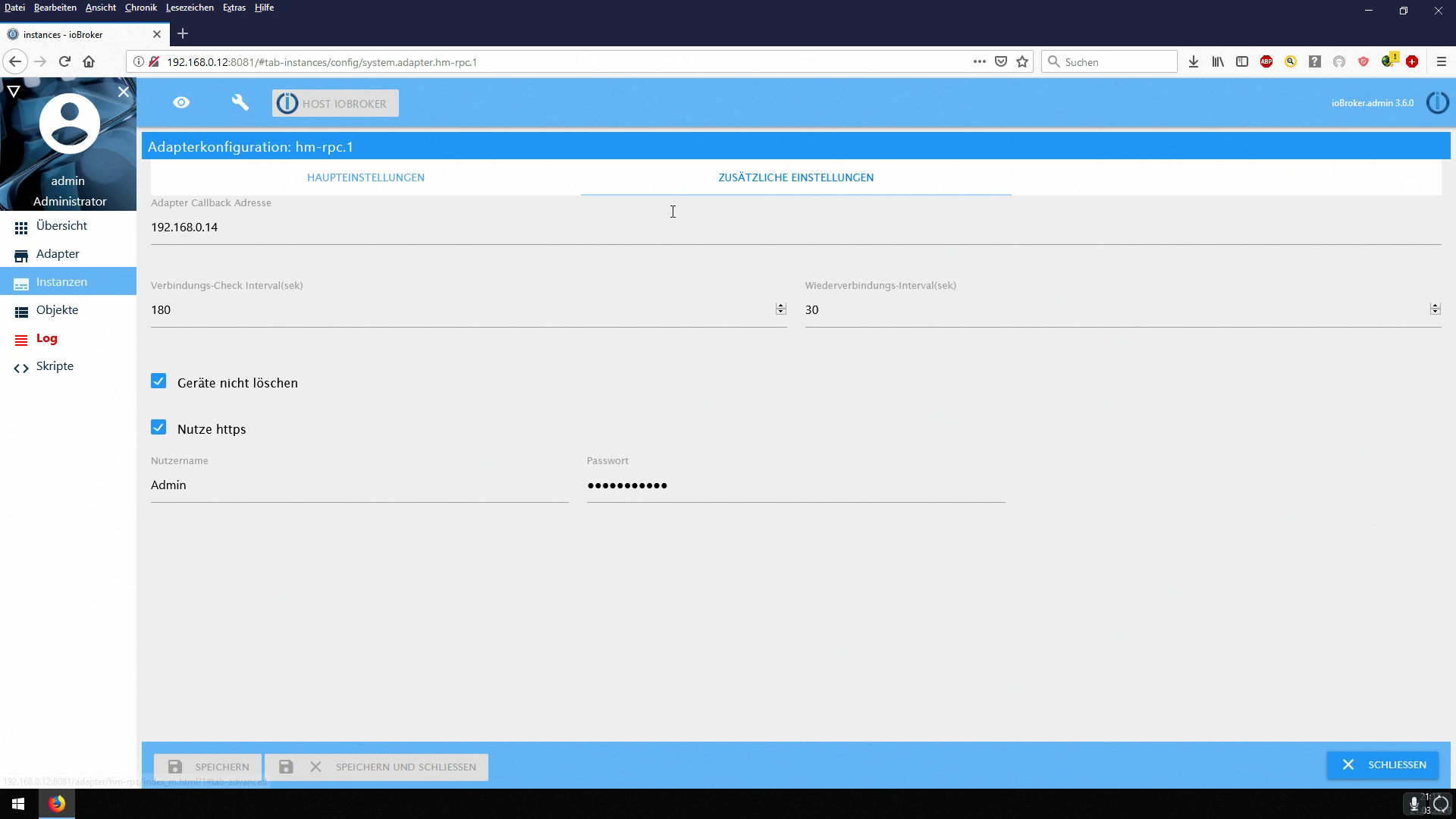

      hm-rpc.1 v1.9.9 für HMIP (IP/Callbeck Adresse wie die CCU; Adapter Adresse eth0 "IP von iobroker; HomeMatic IP; XML-RPC; Sync ist an; HM-Port 42010; Adaperport 0; Nutze https Logindaten von der CCU)

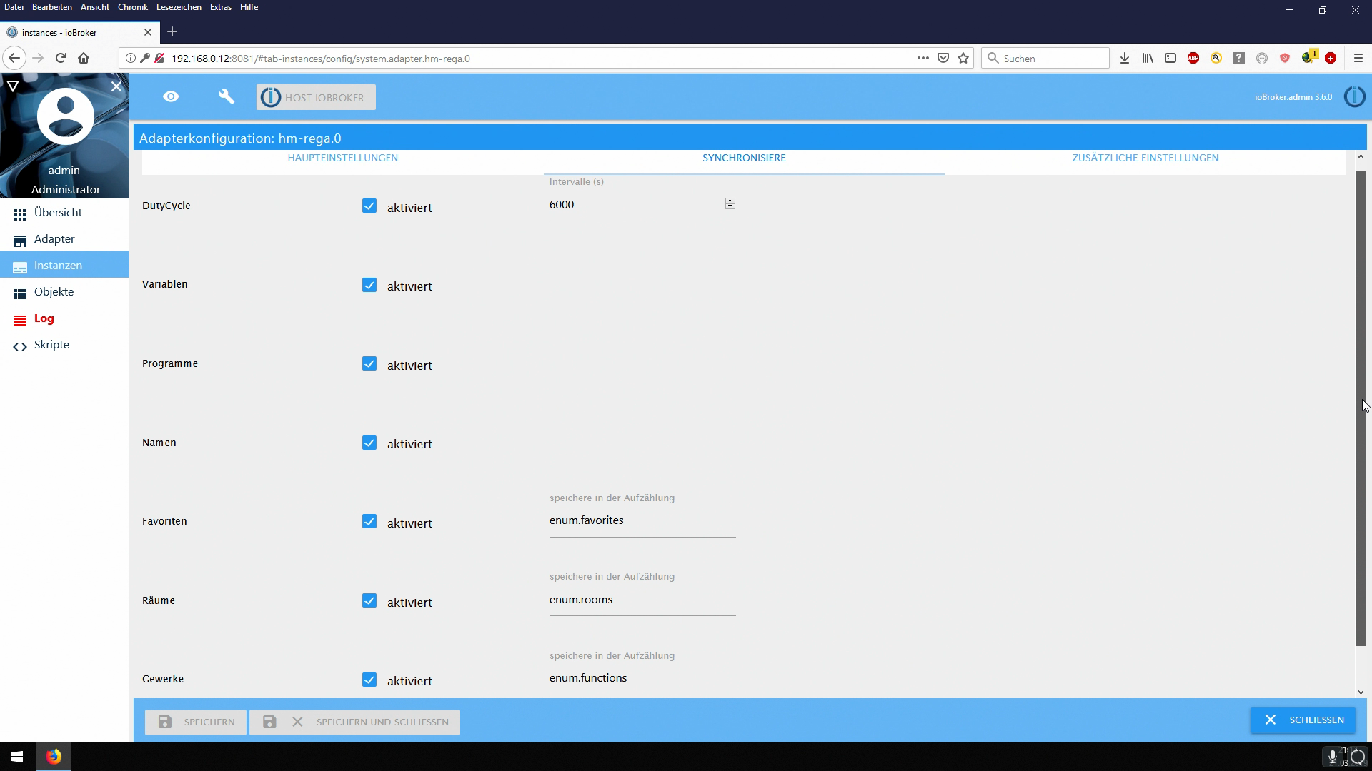

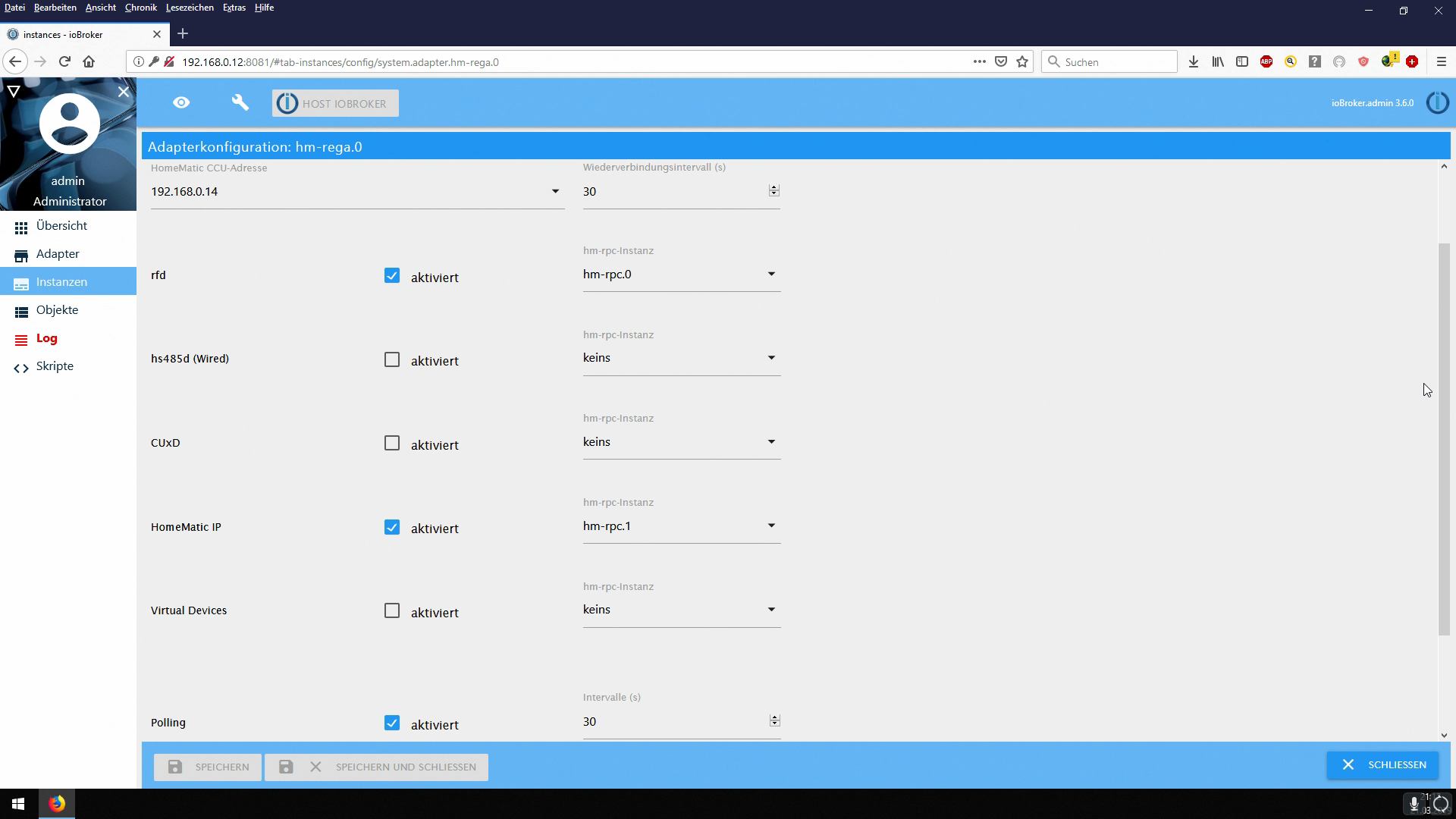

      hm-rega.0 v2.3.2 (HomeMatic CCU-Adresse die IP von der CCU; rdf an hm-rpc.0; off; off; Homematic IP on hm-rcp.1; off; Polling an intervall 30 (s);
      Synch alles an und intervall 6000; Nutze https Logindaten von der CCU)
      Meine großartige Aufnahme Screenshot 2019-03-21 21-18-19.png Meine großartige Aufnahme Screenshot 2019-03-21 21-13-01.png
      Meine großartige Aufnahme Screenshot 2019-03-21 21-12-54.png Meine großartige Aufnahme Screenshot 2019-03-21 21-12-38.png
      Meine großartige Aufnahme Screenshot 2019-03-21 21-12-35.png Meine großartige Aufnahme Screenshot 2019-03-21 21-12-25.png

        Du hast bei den rpc-Adaptern immer eine Callback-Adresse drin, wenn ich nicht irre, müssen diese Punkte leer bleiben, die werden nur bei Installationen benötigt, wo ioBroker in einer VM o.ä. läuft.
        Enrico
        • foxriver76
          foxriver76 Developer @G0LLUM_DE last edited by
          @G0LLUM_DE callback Adresse wie CCU, heißt dass die CCU die Antworten nicht zum iobroker sondern zu sich selbst schicken wird.
            Homoran Global Moderator Administrators @RappiRN last edited by
            @RappiRN
            Die Callback adresse kann immer angegeben werden, sollte dann die ip des ioBroker Servers sein.
            Bei Docker muss sie deswegen drin sein.
              RappiRN Most Active @Homoran last edited by
              @Homoran
              Also dann doch lieber frei lassen, wenn sie nicht unbedingt gebraucht wird! ☺
              Enrico
                @RappiRN
                Nein!
                Nicht LIEBER FREILASSEN.
                Es SOLLTE auch ohne Eintrag gehen. Sicherer ist es mit Eintrag.
