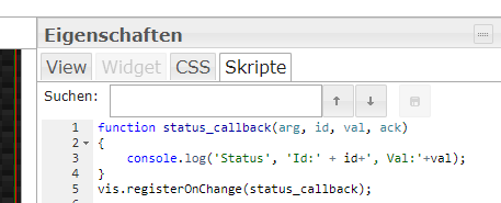

                  Dies ist meine derzeitige (hacky) Implementierung in vis::Scripte, ohne den JS Adapter
                  function status_callback(arg, id, val, ack)
                      console.log('Status', 'Id:' + id+', Val:'+val);
                  vis.registerOnChange(status_callback);
                  vis.subscribing.IDs.push("knx.0.Neue_Hauptgruppe.Neue_Mittelgruppe.Haus_Anbau_EG_Licht_Links_Status");
                  vis.subscribing.byViews.Bedienen.push("knx.0.Neue_Hauptgruppe.Neue_Mittelgruppe.Haus_Anbau_EG_Licht_Links_Status")
                  Und für den DP knx.0.Neue_Hauptgruppe.Neue_Mittelgruppe.Haus_Anbau_EG_Licht_Links_Status (aber auch _Schalten) wird fleissig die callback aufgerufen.
