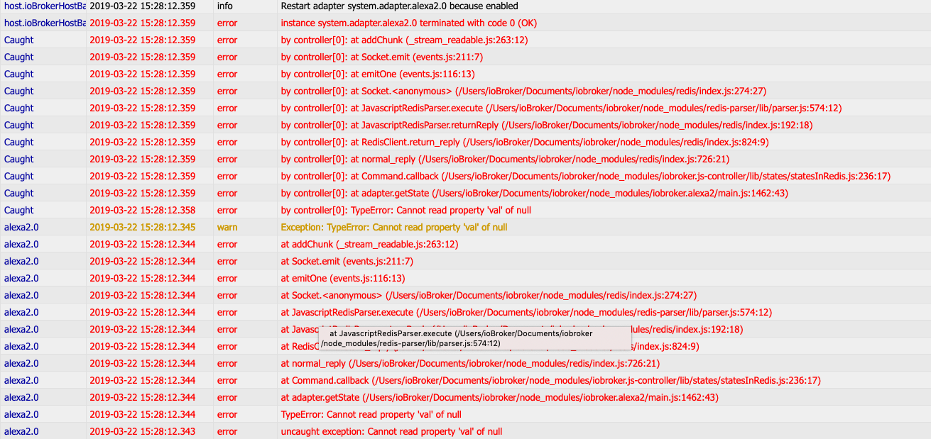

      ich hab meinen ioBroker auf Redis umgestellt, da meine Installation langsam immer größer wird und ich nun an die 4.000 States habe.
      Wenn ich nun einen Speak-Command oder SSML an mein AmazonFireTab sende kommt keine Ausgabe und der Alexa-Adapter startet sich mit folgendem Logeintrag neu:
      Wenn ich ioBroker zurück auf "File" stelle funktioniert es wieder.

        @MarkusP Anscheinend möchte der Alexa Adpater auf den State "Echo-Devices.' + iteratorDevice.serialNumber + '.Player.volume" zugreifen findet ihn aber nicht.
        Gibt es diesen State bei dir?
          MarkusP @thewhobox last edited by
          @thewhobox Tatsächlich gibt es beim FireTab diesen State nicht. Bei den normalen Echo-Geräten gibt es ihn.
          Wenn ioBroker aber auf "File" läuft funktioniert es trotz des fehlenden States. Funktioniert der Zugriff da etwas anders?

                @MarkusP Es könnte sein, dass ioBroker dann zwar den State zurück gibt aber mit val=null.
                Und Resdis gibt als state=null zurück
                Ob das aber wirklich so ist kann ich dir nicht beantworten.
