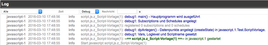

      ! Beispiel für das Script interne und individuelle Logging:
      ! Als Script-Loglevel sind die Stufen:
      ! debug2, debug1, debug, info, warn, error vorgesehen, die auch farbig dargestellt werden.
      ! Für Fehlerausgaben und Warnungen, die unabhängig davon ausgegeben werden sollen,verwende ich in den Skripten weiterhin log().
