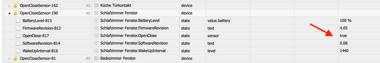

      Ich habe einen Fenstersensor der geschlossen und offen anzeigt.
      Ist das Fenster offen habe ich true, ist es geschlossen false.

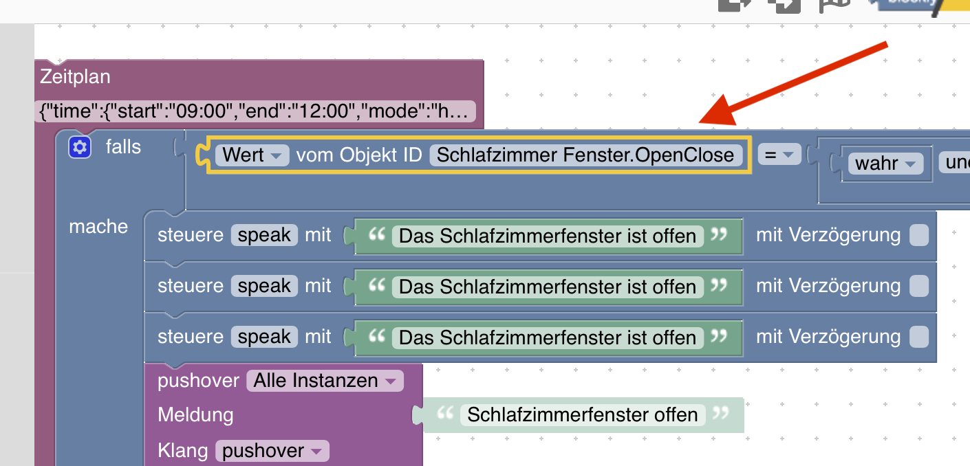

      Dann habe ich ein Script, das auf diesen Datenpunkt Bezug nimmt. (Ist der Wert true, mache)

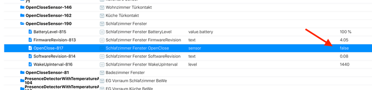

      Klicke ich im Blockly aber auf die Objekt ID vom Sensor, wird mir dort der Wert false angezeigt.Screenshot 2019-03-23 16.28.56.png
      Nach einem Neustart stimmt es wieder überein.

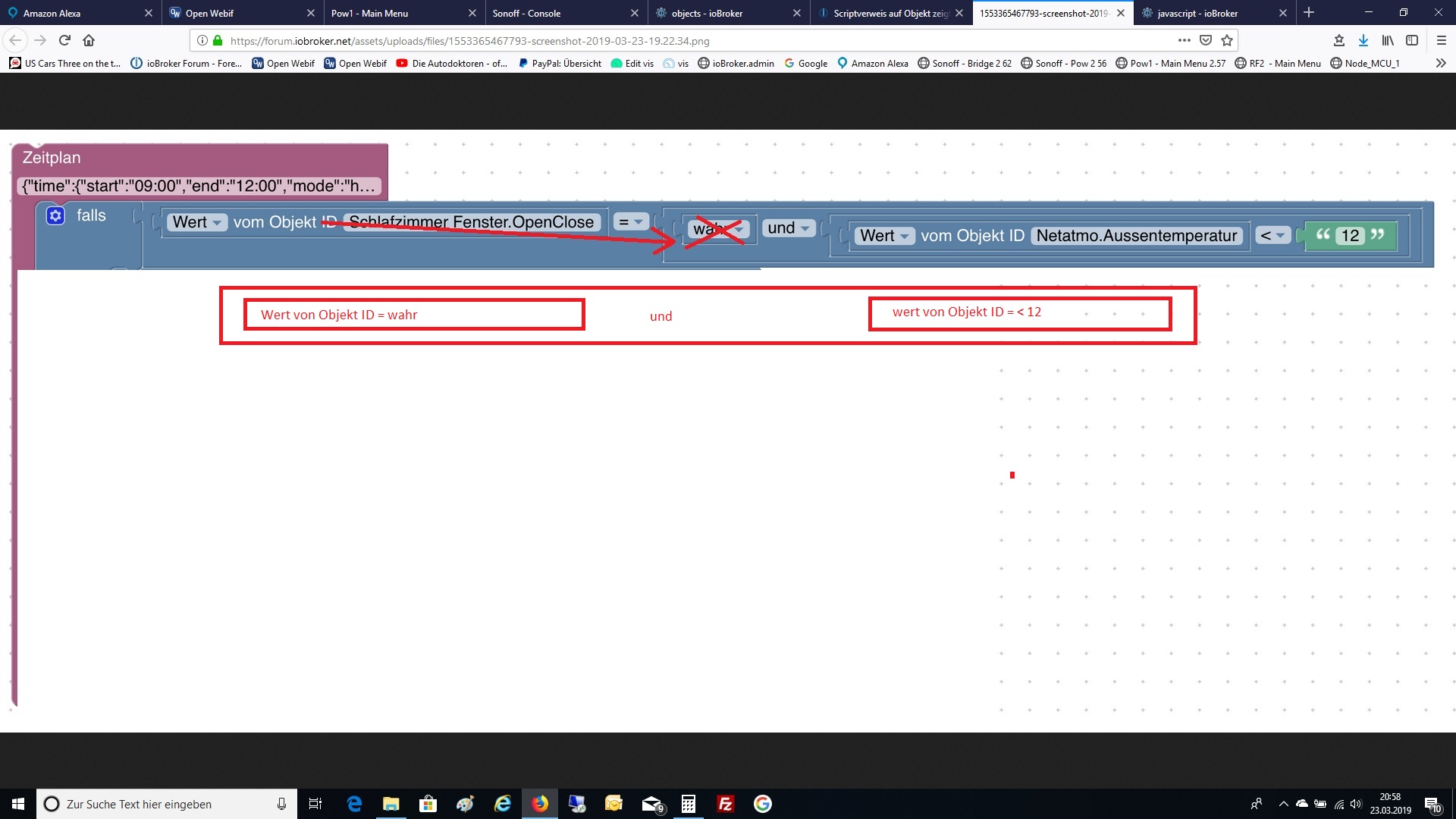

                • Ralla66
                  Ralla66 Most Active last edited by Ralla66
                  Das UND scheint falsch zu sein. Wahr gehört zu Schlafzimmer nicht in den UND Block.
                  Das false kommt wohl von deinem Zeitplan.
                  Wird ja nur zwischen 9:00 und 12:00 aktualisiert.

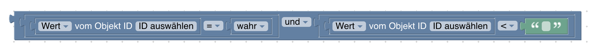

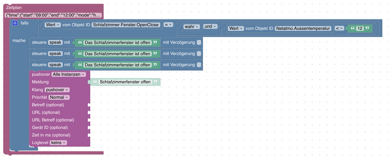

                  • dslraser
                    dslraser Forum Testing Most Active @Ralla66 last edited by
                    @Ralla66
                    @bergjet
                    genau.... mach es so (wobei die Temperatur auch ein Mathebaustein sein könnte und kein Text)
                    oder rechte Maustaste auf den "und Baustein" und dann externe Eingänge anklicken, sieht dann so aus.
                    • bergjet
                      bergjet last edited by
                      Danke. Das UND ist in jedem Fall falsch gewesen. Ich habe die Funktion mit den externen UND Eingängen nicht gekannt. Diese Version ist wesentlich übersichtlicher. Werden nun einmal abwarten wie es nun funktioniert.
