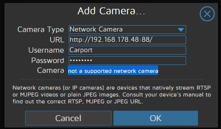

      habe eine Foscam FI9901EP, versuche diese in motioneye anzulegen, erhalte aber die Fehlermeldung "not a supported network camera". Hat jemand einen Tipp?

        Vermutlich ist die Adresse falsch . Unten steht ja was eine Netzwerkkamera ist. Adresse muss dann wohl mit rtsp beginnen .
        Wie die URL weitergeht kannst du eventuell der Herstellerseite entnehmen.

          jipp.... google mal ob Deine Foscam überhaupt einen rtsp Stream hat,......wenns nur http ist, brauchst Du motioneye gar nicht

            ich werd noch verrückt, danke für den hinweis!, einfach rtsp:// davor und es läuft! besten dank!
