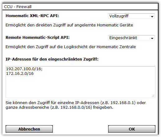

      Homematic Firewall Einstellungen wie folgt:
      Iobroker läuft auf der 172.16.2.47

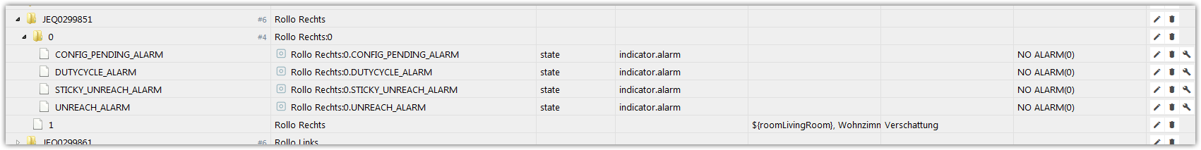

      Aber unter "Objekte" kann ich zwar sämtliche Funk und Wired Komponenten sehen, jedoch keine Werte einstellen, wie z.B. den "Level" bei einem Dimmer oder State bei einem Schalter. Ich komme noch nichtmal dazu, dass ich überhaupt die Werte wie "Level" etc. sehe kann. Diese waren sonst immer in einem entsprechendem Ordner des Geräts, diese Ordner sehe ich nun nicht. Andere Ordner mit den Elemente wie "Dutycycle" etc. kann ich sehen und diese werden auch scheinbar korrekt ausgelesen.
      Hier nochmal ein Bild von einem Rolladen, bei dem ich eigentlich den "Level" von 0 - 100 steuern können müsste:
      Wäre euch über einen Tipp sehr dankbar!

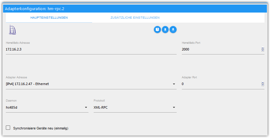

          • smile
            smile last edited by
            Hier die Konfigurationen der Adapter:

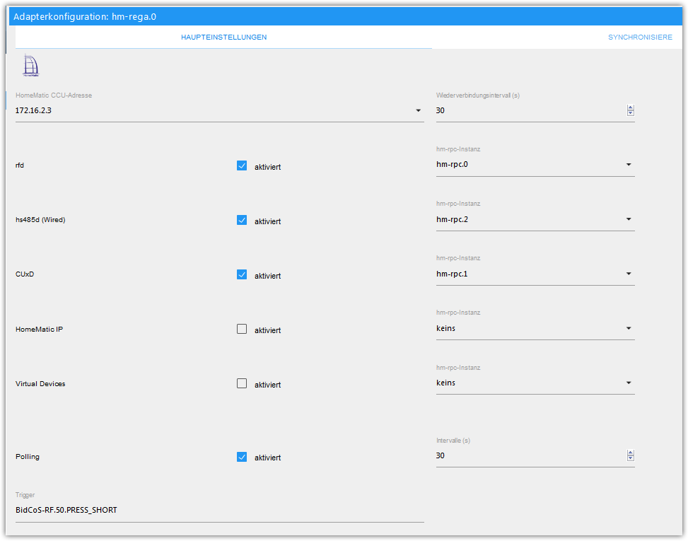

            HM-Rega:

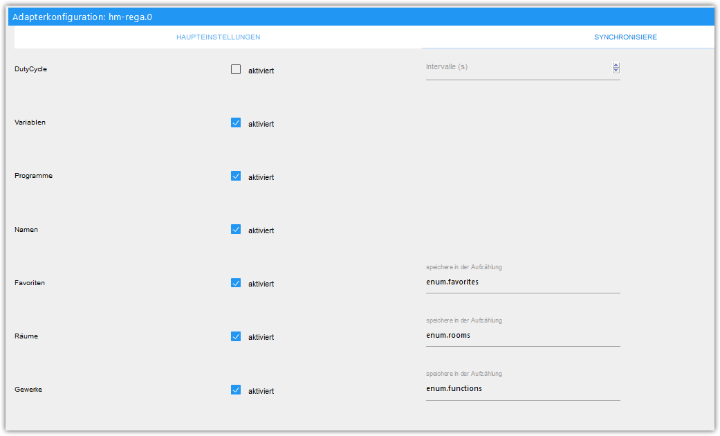

            HM-Rega Synchronisationseinstellungen:

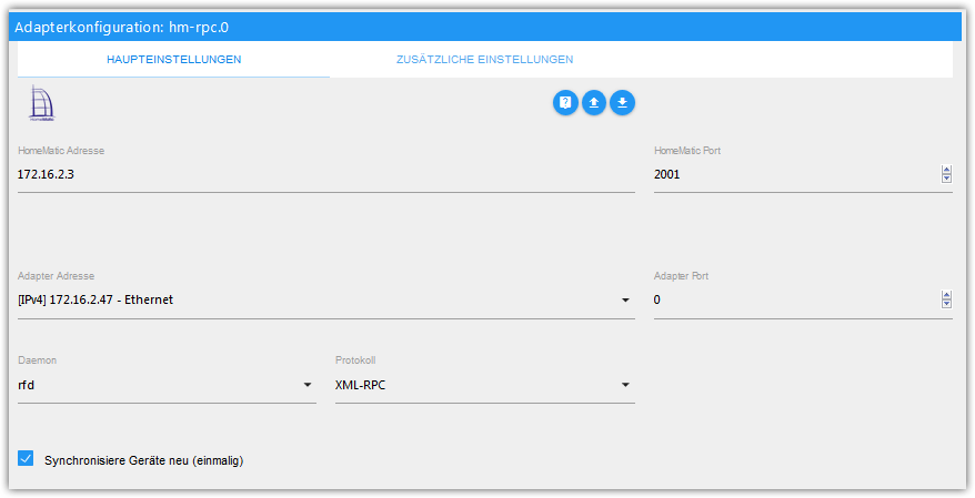

            HM-RPC-0 (Homematic Funk):

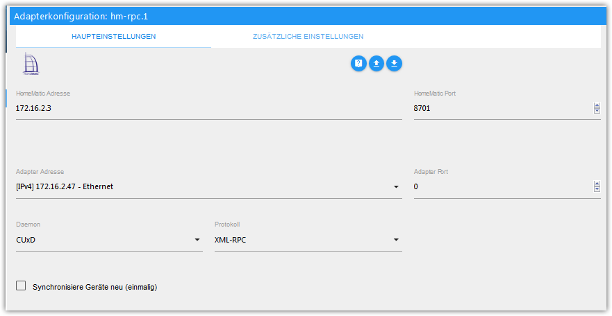

            HM-RPC.1 (Homematic CuxD):
            HM-RPC.2 (Homematic Wired):

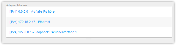

            Bei der Auswahl der IP's habe ich folgende Auswahl:
