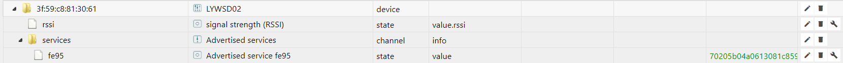

                          heut kam das gute Stück. @AlCalzone willst mal schauen ob du das intergrieren kannst? 😀
                          wenn ich beim ble-Adapter neue Devices erlaube kommt Folgendes:
                          value vom "fe95" ist "70205b04ba613081c8593f09041002d500"
                          die App nRF Connect habe ich auch, falls du da was brauchst.
                          AlCalzone E 2 Replies Last reply Reply Quote 0

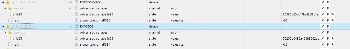

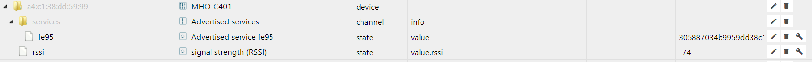

                                        Hallo und Moin,
                                        ich hadere schon länger mit dem BLE- Adapter, bzw. der Funktionalität.
                                        Installiert ist BLE in der aktuellsten Version. Der Adapter ist grün, meldet 'Powered' und so weit alles OK.
                                        Leider erkennt er mein Flower- Care nicht. Per App, bzw. mit nRF ist das Gerät sofort zu entdecken.
                                        Um es ganz verrückt zu machen: Der Adapter hat das Gerät EINMALIG erkannt, die Objekte angelegt und mit Daten gefüllt. Seither ist schweigen im Walde, bzw. ich bekomme keine Daten mehr...
                                          Jan1 @Cliff last edited by
                                          @Cliff
                                          Auf was läuft Dein IOBroker? Bei mir kackt ab und an mal das BT Modul meines BeeLink ab und da hilft einmal runter fahren und spannungsfrei, danach ist das BT Modul wieder online und der BLE Adapter läuft. Die Sensoren dürfen auch nicht über BT mit der APP verbunden sein, sonst gibts auch Probleme.
                                          • C
                                            Cliff last edited by Cliff
                                            hatte ich vergessen zu schreiben:
                                            Es läuft auf einem Rock64.
                                            Andere Devices werden wie verrückt erkannt (Allerdings dann nur RSSI).
                                            Habe schon mehrere Bluetooth Dongle probiert. Ohne Änderung.
                                            Wie schon geschrieben:
                                            Der Adapter läuft grundsätzlich ohne Probleme (Grün und so...).
                                            In wie fern nicht mit der App verbunden?
                                            ich verwende Flower Care. Der Sensor ist nicht mit dem Handy gekoppelt. Die App im Regelfall geschlossen.
