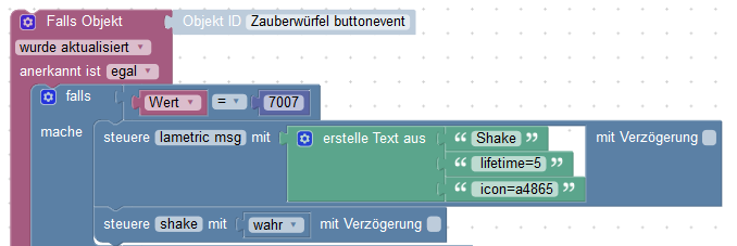

      Ich habe einen Aqara Würfel. Diesen habe ich über den Deconz Adapter eingebunden. Wenn ich den Adapter neu starte, werden die Datenpunkte aktualisiert und die verknüpften Skript-Aktionen (bspw. Licht aus) durchgeführt. Ich möchte natürlich nur, wenn ich den Würfel benutze diese Aktionen ausführen lassen und nicht wenn ich den Adapter neu starte. Wie kann ich das verhindern? Jemand eine Idee?
      Da man ggf. mehrmal hintereinander die gleiche Aktion mit dem Würfel starten möchte, stehen die Trigger auf "wurde aktualisiert".
      EDIT: Es werden natürlich nicht alle Aktionen durchgeführt, sondern nur die letzte die im Datenpunkt gespeichert ist. Bspw. die Shake Aktion durch den Wert 7007 im Datenpunkt "Zauberwürfel buttonevent".

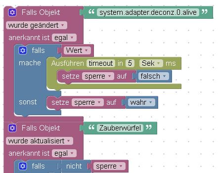

            @siggi85 Ich würde versuchen, den Datenpunkt system.adapter.deconz.0.alive zu triggern und damit eine Sperrvariable setzen, die im Würfel-Trigger ausgewertet wird.
            siggi85 1 Reply Last reply Reply Quote 1
            • siggi85
              siggi85 @paul53 last edited by
              @paul53 sagte in [Frage] Wie Trigger von Datenpunkten bei Adapterneustart verhindern:
              Dachte es gibt vielleicht einen eleganteren Weg, aber werde das dann so lösen. Vielen Dank für die Antwort und das Beispiel, werde das dann wohl so umsetzen. 🙂
