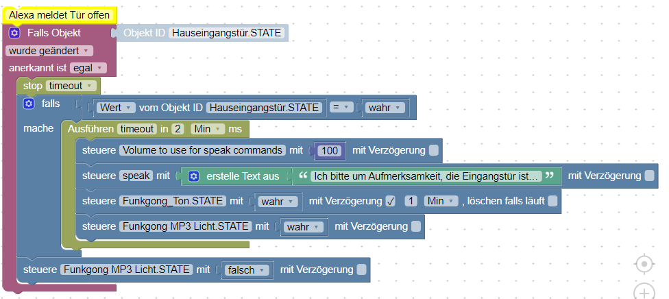

      Ich möchte, dass Alexa mir sagt wenn die Tür länger als x Minuten offen ist, Speak wird auch getriggert lt. den Objekts, leider sagt Alexa nur nichts, wo liegt mein Fehler?

        @Beliar_666
        mach mal das sonst weg und das stop über falls mache.

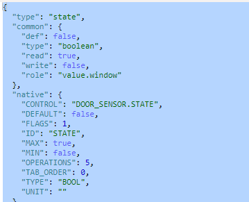

        PS: musst Du nicht auf 0 oder 1 prüfen ?
        Sensor bei mir (HMIP)
        Der dritte von oben, bei mir (Haustürkontakt)

          lesiflo Most Active last edited by
          Nimm mal statt "akualisiere" den "steuere" Baustein. So geht es bei mir zumindest.

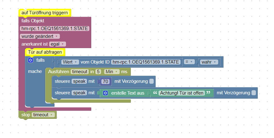

            Semie1964 last edited by Semie1964
            so gehts

              Ich habe es mit eurer Hilfe folgendermaßen gelöst:
              Wenn ich das Stop Timeout in den Trigger am Ende der Aktion lege, dann stoppt er den Timeout von 30 sofort wieder, lege ich den an die stelle wie @Semie1964 schrieb, funktioniert es auch nicht. So funktioniert jetzt zumindest mal die Meldung, allerdings nur 1 mal. wie bekomme ich da jetzt eine Wiederholung bis zum Schliessen hinein?
                Bei mir HM Optisch:
                Warum das Stop über das falls?

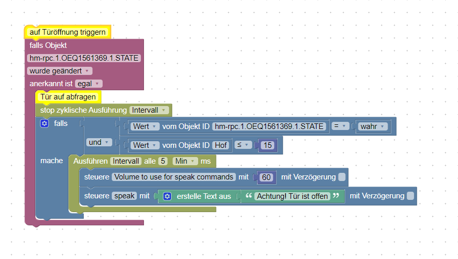

                  lesiflo Most Active @Beliar_666 last edited by lesiflo
                  @Beliar_666
                  Du musst dann statt "Ausführen timeout" den "Ausführen Intervall" Baustein nehmen.
                  So etwa:

                    @Beliar_666 sagte in Tür offen Meldung per Alexa:
                    weil das dann so richtig wäre. So wie hier ist es korrekt
                    sowie bei @Semie1964
                    https://forum.iobroker.net/topic/21322/tür-offen-meldung-per-alexa/4

                        Da ich das mit der Temperaturabfrage sehr gut finde wollte ich das grad so aufbauen wie @lesiflo, allerdings finde ich den und Baustein so gar nicht !?
                        Beliar_666 1 Reply Last reply Reply Quote 0
                        • Beliar_666
                          Beliar_666 @Beliar_666 last edited by Beliar_666
                          Erledigt, und Baustein umstellen auf externe Eingänge...
                          Danke @dslraser @lesiflo @Semie1964
                          Jetzt funktioniert es mit Temperaturabfrage und wiederholung. Aber so wie @dslraser sagte, den Stopbaustein über dem falls.
