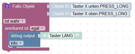

      Zu sehen ist, dass innert einer Sekunde bis zu fünf Aktualisierungen kommen.
      Das Log habe ich mit einem Script erzeugt.

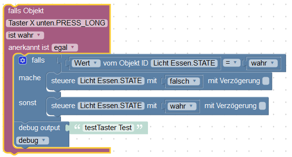

      Getestet habe ich das ganze mit einem Script in ioBroker wie auch auf der CCU selbst. Natürlich ist immer nur eines der beiden Programme aktiv 😌 .
      Ebenso mit anderen Aktoren. Das Verhalten ist immer das Selbe.
      Beim Blockly-Script spielt es auch keine Rolle, ob den Aktor mit if/else "steuere" oder einfach mit dem Trigger "umschalte"

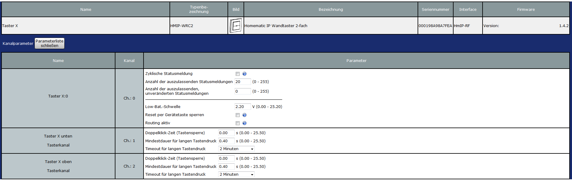

      Die Einstellungen des Tasters sind aus meiner Sicht auch richtig bzw. original.
      config_taster.png.

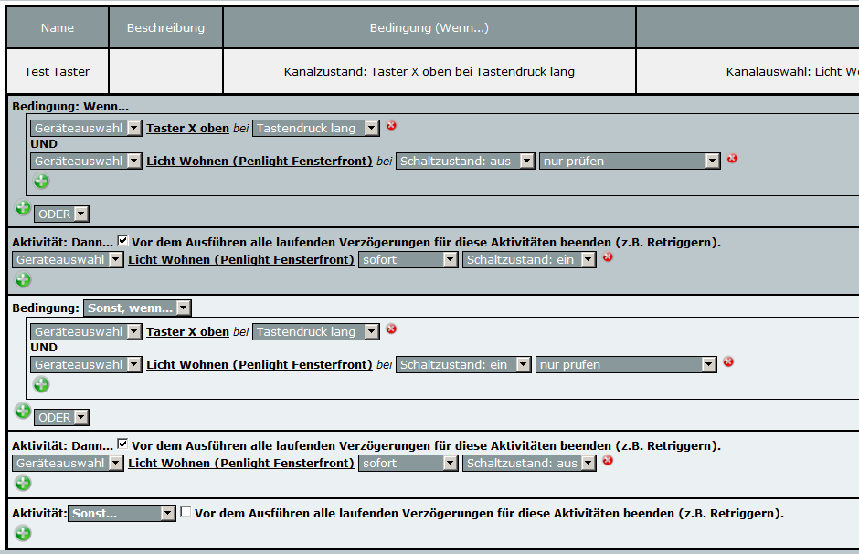

      Mein Ziel ist es, die beiden Tasten des HMIP-WRC2 wie folgt zu verwenden (wird bei mir mit dem genannten Fehler auch eingesetzt):
      • list itemTaster 1, kurz - Licht Nachttischlampe
      • list itemTaster 1, lang - Licht Nachttischlampe (andere Bettseite 👰 ) -> Problem!
      • list itemTaster 2, kurz - Licht Schlafzimmer
      • list itemTaster 2, lang - "Zentral Aus" ganze Wohnung -> kein Problem da nur aus und nicht umgeschaltet wird.

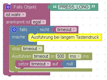

        paul53 @MBE last edited by
        @MBE Versuche es mal so:
          MBE last edited by
          Hallo paul53
          Vielen Dank für das Script.
          Ich habe es gestern getestet und es funktioniert.
          Nur schade, dass es nicht auch einfacher geht ☹
