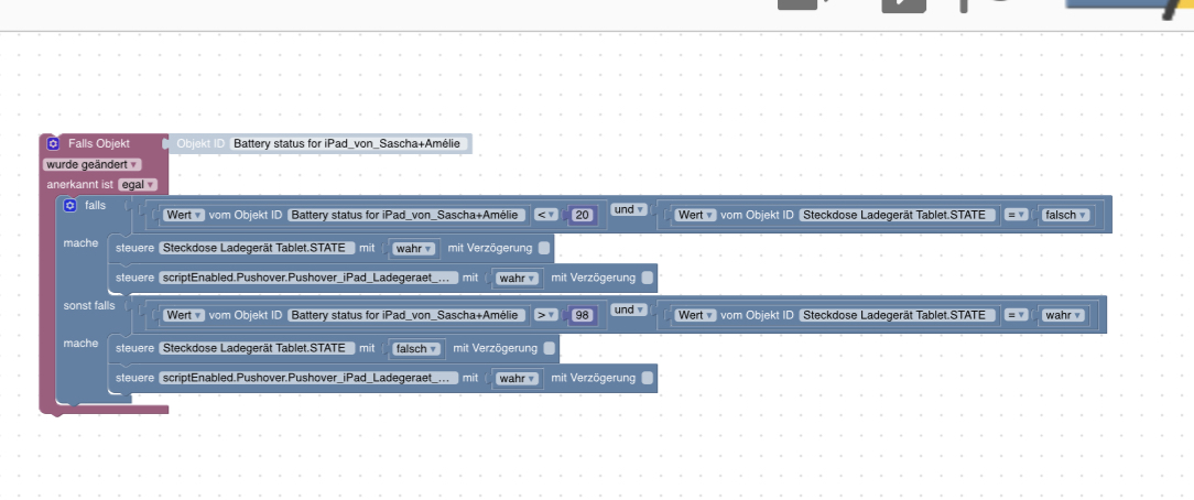

      Jetzt hab ich doch noch eine Frage😊
      Das Script/Scripte trigger ich über ein Blockly, aber wenn der Adapter z.B. neu gestartet wird, wird das Script auch ausgeführt und die Nachricht Versand.
      Kann man das irgendwie unterdrückt??
      Thanks
      • cash
        cash Most Active last edited by
        Mein Script ist ein Beispiel. Ganz unten wird die Function beim start ausgeführt das kannst Du auskommentieren. Allerdings ist das Script nicht dazu gedacht aus einen anderen Script auszuführen. Eigentlich implemntiert man die Function in seine Scripte und versendet dann die Push wenn es nötig ist.
        Aus Deiner Ausführung befürchte ich das Du mein Script jedesmal deaktiviert und aktivierst? Das führt zwangsläufig zu Problemen.

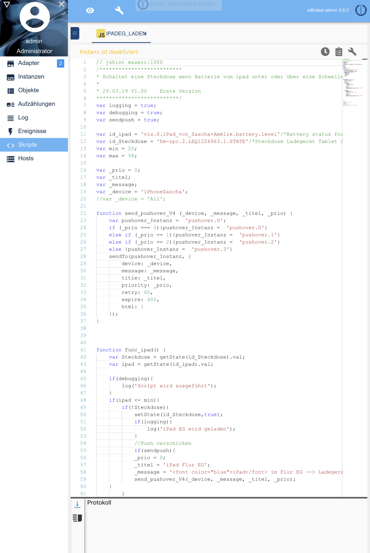

          Saschag @cash last edited by Saschag
          @cash
          Okay, dann muss ich doch noch JS lernen 😂😂EFBFC7C4-D6E3-4F15-941C-CE0AB715ECFA.jpeg

            Javascript lernen macht auf jeden Fall Sinn. Man ist flexibler. Bis es soweit ist probier mal dieses Script
            // jshint maxerr:1000
            * Schaltet eine Steckdose wenn Batterie vom ipad unter oder über eine Schwelle kommt
            * 29.03.19 V1.00    Erste Version
            var logging = true;
            var debugging = false;
            var sendpush = true;
            var id_ipad = '';          //Hier den Batteriestate vom ipad
            var id_Steckdose = '';     //Hier den State von der Steckdose
            var min = 20;
            var max = 98;
            var _prio = 0;
            var _titel;
            var _message;
            var _device = 'TPhone';
            //var _device = 'All';
            function send_pushover_V4 (_device, _message, _titel, _prio) {
                var pushover_Instanz =  'pushover.0';
                if (_prio === 0){pushover_Instanz =  'pushover.0'}
                else if (_prio == 1){pushover_Instanz =  'pushover.1'}
                else if (_prio == 2){pushover_Instanz =  'pushover.2'}
                else {pushover_Instanz =  'pushover.3'}
                sendTo(pushover_Instanz, {
                    device: _device,
                    message: _message,
                    title: _titel,
                    priority: _prio,
                    retry: 60,
                    expire: 600,
                    html: 1
            function func_ipad() {
                var Steckdose = getState(id_Steckdose).val;
                var ipad = getState(id_ipad).val;
                if(debugging){
                    log('Script wird ausgeführt');
                if(ipad <= min){
                    if(!Steckdose){
                        setState(id_Steckdose,true);
                        if(logging){
                            log('Ipad wird geladen');
                        //Push verschicken
                        if(sendpush){
                        _prio = 0;
                        _titel = 'Ipad';
                        _message = 'wird<font color="red">geladen</font>. ';
                        send_pushover_V4(_device, _message, _titel, _prio);
                else if(ipad >=max){
                    if(Steckdose){
                        setState(id_Steckdose,false);
                        if(logging){
                        //Push verschicken
                        if(sendpush){
                        _prio = 0;
                        _titel = 'Ipad';
                        _message = 'ist <font color="red">geladen</font>.';
            //Schedule
            //schedule("15 6 * * *", func_ipad);
            //einmalig ausführen
            //func_ipad();
            //Trigger
            on({id: id_ipad, change: "ne", ack: true}, func_ipad);
            debug bitte bis es läuft auf true. Die Datenpunkte für die Steckdose und das ipad musst Du noch ergänzen. Die Batteriegrenzen kannst Du oben in min und max ggf. anpassen.
            Habe das Script nicht getestet. Könnte aber funktionieren 🙂
            Script enabled sollte nie benutzt werden. Sorgt nur für Probleme....
              @cash
              Sau cool! Es klappt einwandfrei.
              Vielen vielen Dank!!!

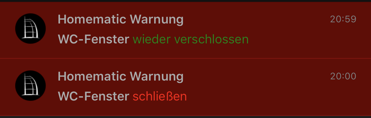

                                ist es möglich in der Pushover Nachricht die aktuelle Zeit und Datum, sowie den Anwesenheitsstatus mit zu übertragen?
                                Habe es schon so versucht:
                                var WertAW;
                                // Anwesenheit
                                if (getState("hm-rega.0.12345").val == true) {
                                 WertAW = 'Anwesenheit';
                                } else {
                                  WertAW = 'Abwesenheit';
                                on({id: 'hm-rpc.0.00166666666.1.STATE', change: "ne"}, function (obj) {
                                  var value = obj.state.val;
                                  // Alexa Lautstärke
                                  Wert = '35';
                                  setState("alexa2.0.Echo-Devices.G2Aghhjjuuuu.Commands.speak-volume"/*Volume to use for speak commands*/, Wert);
                                  setState("alexa2.0.Echo-Devices.G0911HGHHUIZTR.Commands.speak-volume"/*Volume to use for speak commands*/, Wert);
                                  setState("alexa2.0.Echo-Devices.G0876GHJUZTRE.Commands.speak-volume"/*Volume to use for speak commands*/, Wert);
                                  // Gartenhaus Zu
                                  if (getState("hm-rpc.0.001345678.1.STATE").val == false) {
                                    setState("alexa2.0.Echo-Devices.10876543ddd677899999f.Commands.speak"/*speak*/, 'Gartenhaus wurde wieder geschlossen');
                                var logging = true;
                                var _titel;
                                var _message;
                                var _prio = 0;
                                var _sound;
                                var _token;
                                //var _device = 'Erik';
                                function send_pushover (_device, _message, _titel, _prio, _sound, _token) {
                                    // Version 4.00 vom 15.01.19
                                        device: _device,
                                        message: _message,
                                        title: _titel,
                                        priority: _prio,
                                        sound: _sound,
                                        token: _token,
                                        retry: 60,
                                        expire: 600,
                                        html: 1
                                function func_test() {
                                    //Push verschicken
                                    if(sendpush){
                                        _prio = 0;
                                        _sound = 'pushover'
                                        _token = 'axxxxxxxxxxxx'
                                        _titel = 'Gartenhaus-Zu';
                                _message = 'Gartenhaus wurde am Uhr in ' ,WertAW, ' wieder <font color="#00CD00">geschlossen</font>.';
                                send_pushover(_device, _message, _titel, _prio, _sound, _token);
                                Nur das funktioniert nicht.
                                Ich hätte gerne die Meldung so:
                                Gartenhaus wurde am 14.01.20 17:30 Uhr in Anwesenheit wieder geschlossen.
                                oder aber bei Abwesenheit:
                                Gartenhaus wurde am 14.01.20 17:35 Uhr in Abwesenheit wieder geschlossen.
                                Gruß Ralf
