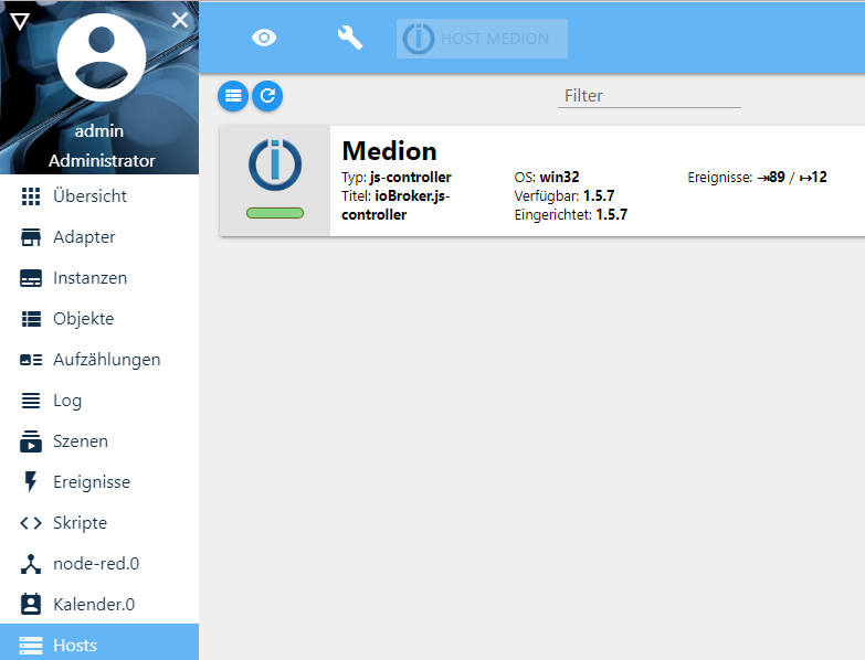

                        • sigi234
                          sigi234 Forum Testing Most Active @hans_999 last edited by
                          @hans_999
                            hans_999 @sigi234 last edited by
                            @sigi234
                            @wendy2702 said in Fehler bei mehreren Adaptern zugleich:
                            Das ist JavaScript Version, nicht JS Controller
                            Da habe ich
                                Typ: js-controller
                                Titel: JS controller
                                OS: linux
                                Verfügbar: 1.5.7
                                Eingerichtet: 1.5.7
                                Ereignisse: ↦12 / ↦13
                            ostseereiter 1 Reply Last reply Reply Quote 0
