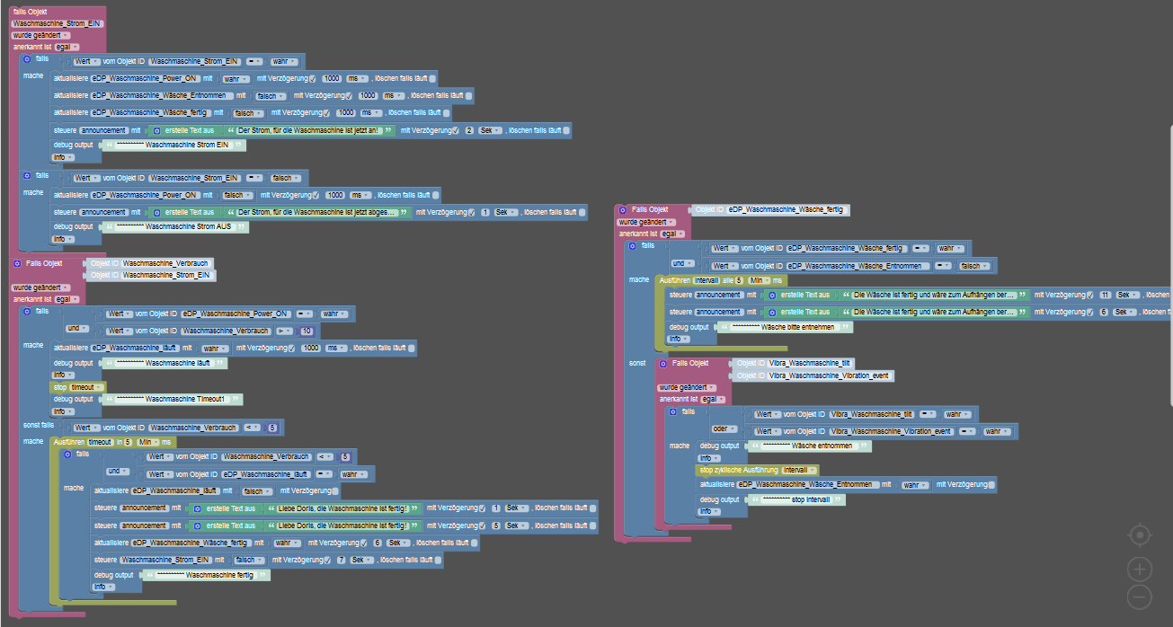

      Habe mir einige der Scripte was das Thema betrifft "Waschmaschine Fertig" angesehen und mir nun ein eigenes gestrickt , ich habe es um die Funktion Wäsche aufhängen erweitert!
      Hi und da vergisst meine Frau, das die Waschmaschine Fertig ist und die Wäsche liegt dann in der WaschMa und warte draruf aufgehängt zu werden!
      Als Hardware, habe ich einen Sonoff POW und einen Xiaomi Vibra verwendet , dazu kommen 4 eigene Datenpunkte (eDP)

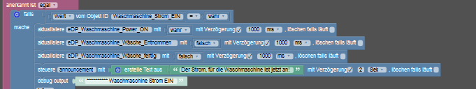

        Ich verstehe nicht die ganzen Verzögerungen. Abgesehen davon das wenn Du bei 3x hintereinander liegenden Befehlen eine Verzögerung von 1000ms angiebst sie praktisch zeitgleich nach 1000ms ausgeführt werden.
          @MyzerAT du hast einen denk fehler. wie schon @Georgius geschrieben hat.. eine Verzögerung stoppt nicht die klassische Verarbeitung sondern nur den Zweig..
          • MyzerAT
            MyzerAT last edited by
            also ich denke mir das es so abgearbeitet wird
            "Alexa, Waschmaschine ein"
            Sonoff POW wird eingeschaltet
            die drei Datenpunkte werden nach einer Sekunde aktualisiert
            nach 2 Sekunden kommt die Sprachausgabe
            • G
              Georgius last edited by
              Ja, das stimmt so. Mir ist nur unklar wozu die Verzögerung bei den Datenpunkten.

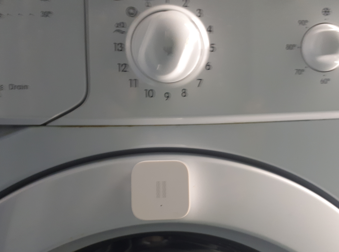

                Wegen dem Vibrationssensor:
                Dieser klebt an der Waschmaschinenluke, heisst wenn der Waschgang durch ist und dort keine Vibration verzeichnet wird, ist die Wäsche noch nicht entnommen und dann gibt es Intervallmässig eine Spracherinnerung.

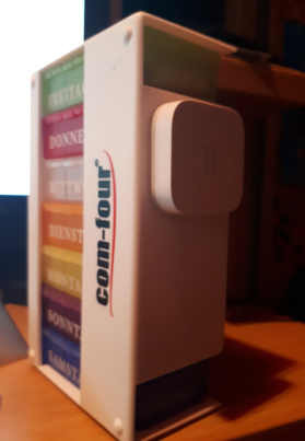

                    2x für die Medikamente --> 7 Tages Box
                    erinnert mich jeweils um 9:00 und um 20:00 falls ich diese noch nicht eingenommen habe
