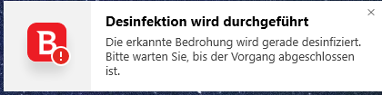

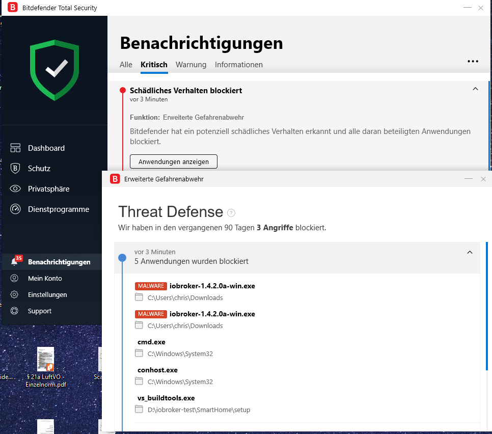

                                  1. Fehler oder Hinweis:
                                  Und Bitdefender schreit gerade:
                                  Starte jetzt das Setup nochmal, nachdem ich im Bitdefender die Ausnahme hinzugefügt habe.
                                  Mal schaun.
                                  Edit:
                                  ein neuerliches Setup bringt auch nichts
                                  jetzt wird Bitdefender mal ausgeschaltet.
                                  Fortsetzung folgt

                                            hier ist die von der abgebrochenen Installation durch Bitdefender:

                                            Die 2. Installation ist jetzt bei abgeschaltetem Bitdefender durchgelaufen.
