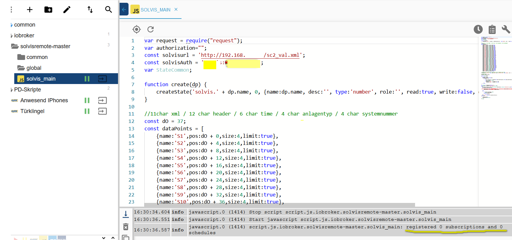

                tvtotal @peak3d last edited by tvtotal
                @peak3d
                Habe Dein script importiert, leider zeigt das script registered 0 subscriptions and 0 schedules
                an nach dem starten
                Was muss ich hier noch einstellen ?

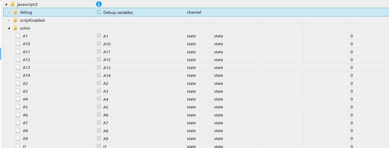

                Datenpunkte wurden angelegt
