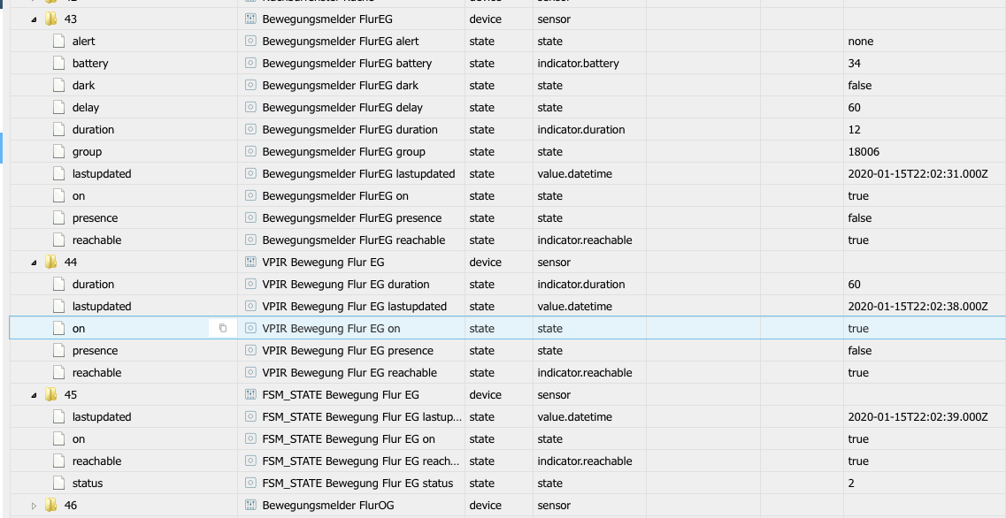

                Klappt der State "lastupdated"?
                Kann Du davon evtl ein Bild schicken? Dann könnte ich sehen wie das bei Dir aussieht.
                Hab noch etwa im Kopf wie das bei mir gestern war.
                Wenn bei uns Ruhe einkehrt werden ich auch mal auf 1.2.3 gehen.
                API-Key: Der Key wir bei einer kpl. Neuinstallation des Adapters nie autom. übernommen. Muss neu generiert oder der alte eingetragen werden.
                  Hoffiheller @Freaknet last edited by Hoffiheller
                  @Freaknet
                  ja geht
                      @Freaknet
                      meine bwm´s reagieren sehr gut aktuell, habe die Ikea bwm´s
