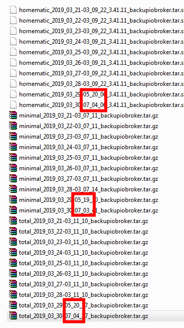

      Gestern wurden die backups um 05:19 bzw. 05:20 ausgeführt.
      Und heute um 07:03 bzw. 07:04.
        Stimmt nicht
        Aber du solltest dir ein anderes notebook zulegen 😁
        Das ist die jeweilige zeit wenn das backup fertig ist und geschrieben wird.
        Bei so einem langsamen Server solltest du die Zeiten dann auch deutlich weiter auseinander setzen

          Wie du siehst hat es Tage vorher ja geklappt.
          Auch die Zeitabstände waren doch ausreichend.
          Das total backup kam am Schluss.

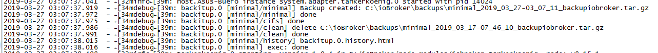

            Um 03:07 Uhr startet Minimal, beendet ist es aber erst um 07:03 d.h. dein Notebook braucht hierfür
            gute 4 Stunden. Fast zeitgleich wird aber auch noch CCU und Total ausgeführt, ergo, die Kiste wird
            extrem langsam.

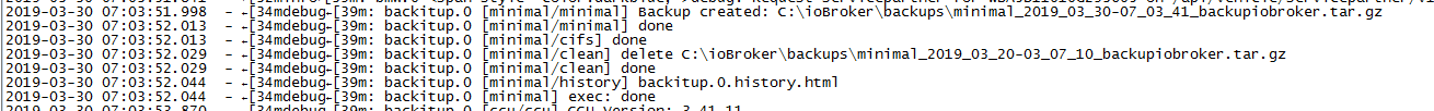

              Und das kann ich nicht nachvollziehen.
              Das backup startet eben nicht um 3:07 sondern eben um 07:03.
              Um 03.07 gibt es keine solchen log eintrag.
              Und das ganze 2 Tage vorher:
              Fazit:
              Ich glaube nicht dass es an dem Rechner liegt.
              Und die "Kiste" wird und ist nicht extrem langsam.

                Post mal den kompletten Log ... der Log in deinem Post sagt nix über die Startzeit aus
                    Bei mir steht da nicht mehr ! Wieso steht da bei dir mehr ???
                    Und dies vor 3 Tagen:
