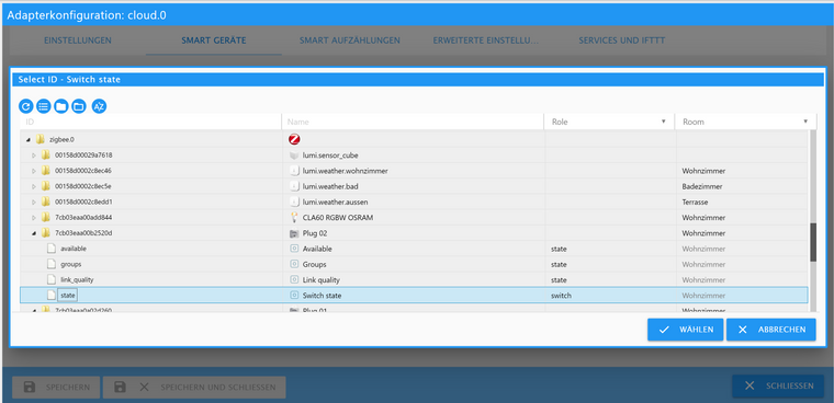

      ich hoffe das passt hier rein. Ich habe das Problem, dass ich keine neuen Geräte im Cloud Adapter hinzufügen kann. Über das (+) kommt noch die Auswahl der Geräte, aber nach dem Auswählen gelange ich einfach wieder auf die Übersichtsseite.
      Eigentlich war da immer ein Popup über das man den Namen des Gerätes eingeben konnte...
      Kenn noch jemand das Problem oder hat sogar nen Lösungsansatz?
      CloudConnection Version ist 2.6.2, ioBroker admn 3.6.0.
      Mehrfach neu installiert und bereinigt habe ich bereits...

        Hab noch etwas rumprobiert. Bei den Homematic Komponenten dauert das hinzufügen nur sehr lange, läuft aber dann.
        Nur die Zigbee Geräte lassen sich nicht hinzufügen, gibt es da eine Abhängigkeit???

          @WilliamDalton Wenn Du aus den Einstellungen wieder raus gehst und danach erneut aufrufst, ist der Datenpunkt dann ggf. in der Auflistung enthalten?
          Ich selbst stelle das ganze mittlerweile über den "RAW" Bereich des jeweiligen Datenpunktes ein, weil mir das über den Adapter auch einfach viel zu lange dauert.

            Bei den Osram Steckdosen gibt es etwas zu beachten:
            Link Text

              vielen Dank euch beiden, funktioniert jetzt alles wunderbar 🙂
              Über die Tricks konnte ich übrigens auch die CLA60 RGBW OSRAM einbinden, da klappt das mit dem ausfüllen des navite Knotens auch
