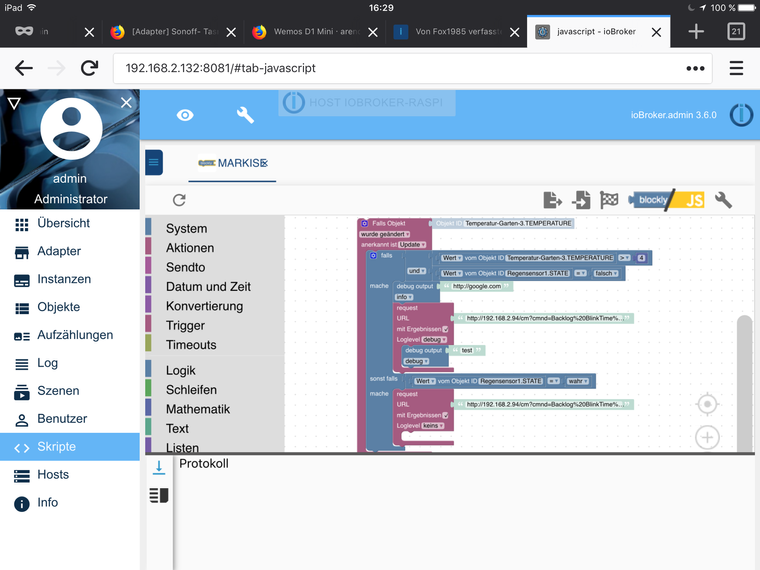

      Und zwar habe steuere ich über einen Wemos mit Tasmota eine alte Somfy Fernbedienung um meine Markise zu betreiben.
      Es funktioniert auch sehr gut, wenn ich die url im Browser Aufrufe.
      http://192.168.2.94/cm?cmnd=Backlog BlinkTime 10%3BBlinkCount 1%3BPower2 3
      Nun habe ich es in ein Skript eingebaut als Trigger habe einen Temperatur Differenz Sensor und einen Regensensor.
      Leider wird die URL nicht aufgerufen, wenn die Differenz über 4 steigt.
      Ich hatte es auch schon mit Mqtt versucht, da wird warum auch immer, nur der Kanal 1 getätigt.
      Könnt ihr mir helfen?
      Viele grüße
      Stefan

        Wird gar nicht getriggert oder nur der http Befehl nicht versendet?

            fällt mir nur ein: ist der temperaturwert eine zahl ? damit der vergleich auch funktioniert

              @Fox1985 sagte in Problem beim Aufrufen einer URL:
              Welche Differenz, steht nicht in deinem Bockly.
              Du sagst nur wenn der Wert Garten xy größer ist wie 4 und.
              Hier fehlt der Vergleich zum aktuellem Wert.
              Soll, falls der aktuelle Wert xy ist größer als aktueller Wert xy + 4.
                Fox1985 last edited by
                Vielen Dank für eure Vorschläge,
                @wendy2702
                Es müsste eigentlich getrigggert werden. Wo kann ich das prüfen? Im Log wird leider nichts angezeigt.
                @liv-in-sky
                Ich habe es mal ausprobiert (auch mit Anführungszeichen)
                Nach dem speichern ist die Markise sofort gefahren, dass war es dann aber auch)
                Und ja, die Differenz ist eine Zahl.

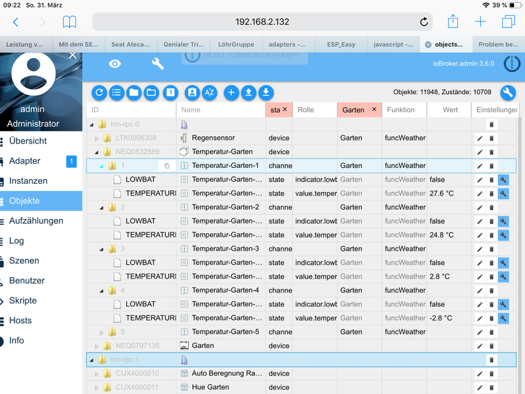

                @Ralla66
                Was meinst du genau? Ich habe es nicht genau verstanden.
                Ich hänge mal ein Bild vom Sensor an.
                • liv-in-sky
                  liv-in-sky last edited by liv-in-sky
                  mach doch mal einen neuen datenpunkt und tausche diesen mit der temp-garten-im script dann kannst du diesen datenpunkt unter objekte setzen wie du willst und sehen, ob es triggert. wird es getriggert, liegt es an deinem temp-garten -datenpunkt
                  vielleicht solltest du auch mal statt wurde geändert beim trigger wurde aktualisiert benutzen
                  • wendy2702
                    wendy2702 last edited by
                    Du hast in deinem Blockly ja Debug Bausteine, wenn du deine eingefügten Texte im log sehen kannst wird getriggert.
                    Kannst ja zum testen im ersten Block z.B. Mal einen Taster/Schalter als weiteren Trigger zufügen. Dann kannst du ohne Temperatur Änderung prüfen ob der Rest funktioniert.
