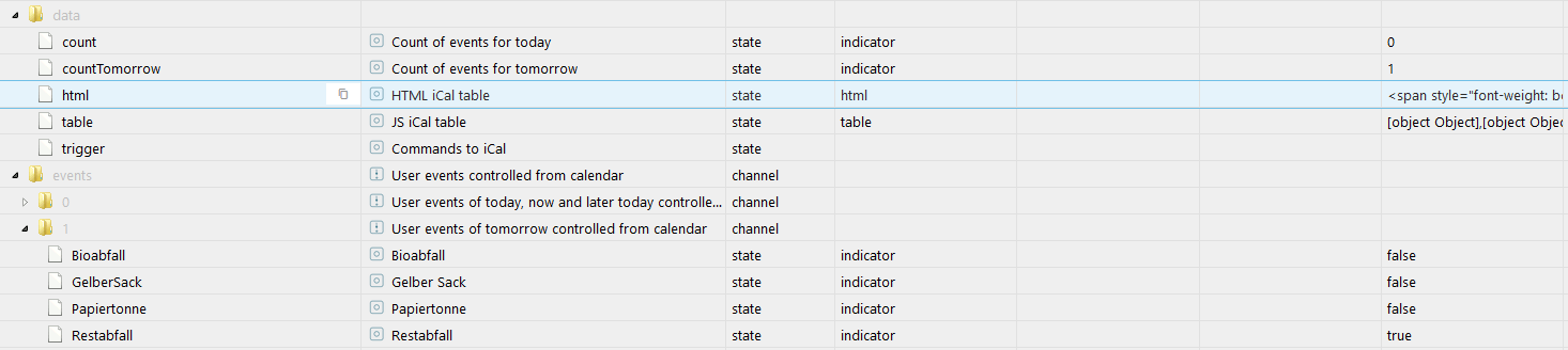

      der iCal 1.7 scheint (zum ersten Mal) irgendwie ein Problem bei mir zu haben. Er liefert mir ein Event für Morgen (sprich bei 1) , obwohl der Termin ist übermorgen ist. Bei uns wird Sonntags kein Müll abgeholt.
      Habe schon alles neu gestartet, ändert nichts.
      Event und "event tomorrow"
      Ausschnitt Inhalt des Calenders
      Ist wie gesagt das erste Mal, dass mir das auffällt, aber eventuell hilft es ja als Hinweis?

        Du bist nicht allein ical-problem-mit-winterzeit
        • Nashra
          Nashra Most Active Forum Testing last edited by
            tempestas last edited by
            AHH danke
