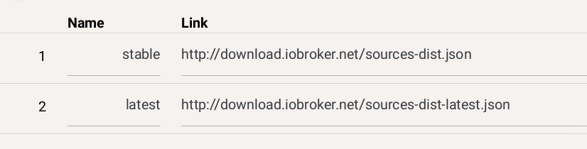

                  • wendy2702
                    wendy2702 last edited by
                    Oha...
                    Da haben es offensichtlich einige Versionen noch nicht ins Stable geschafft.
                    Stell mal deinen Verwahrungsort auf „latest“ und schaue was du dann angeboten bekommst.
                    Aber bitte nicht alles was neuer angeboten wird dann updaten!

                        • radicalreel
                          radicalreel @wendy2702 last edited by
                          @wendy2702
                          Verwahrungsort habe ich auf latest gestellt. Zumindest, wenn das bedeutet den Default Pfad mal wegzunehmen. Ich habe da auch keine andere Version angeboten bekommen.

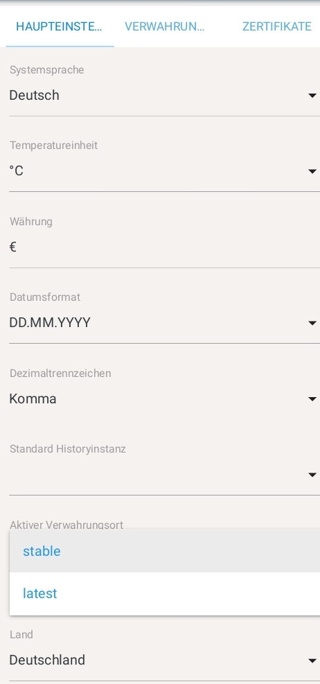

                          • dslraser
                            dslraser Forum Testing Most Active @radicalreel last edited by
                            @radicalreel
                            den Verwahrungsort kannst Du hier einstellen.
                            radicalreel 1 Reply Last reply Reply Quote 0
                            • radicalreel
                              radicalreel @dslraser last edited by
                              @dslraser
                              Achso den Eintrag hatte ich übersehen. Allerdings war es schon auf lastet eingestellt. Frage mich nur warum ich dann nicht die neuste Version angeboten bekomme. Die Pfade sind doch so OK oder?

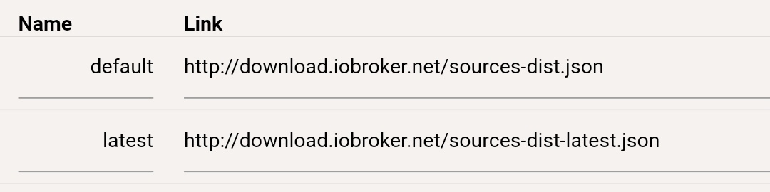

                              • dslraser
                                @radicalreel
                                ja, die sind genau wie meine...
