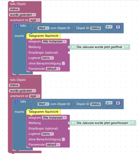

      Hallo Kollegen 🙂 Ich stehe etwas auf dem Schlauch... Wie bekomme ich es hin, das nur eine Meldung von telegram pro Änderung gesendet wird wenn sich der Status meines Schalters geändert hat ??? Ich möchte eine Meldung erhalten, wenn die Jalousie geöffnet oder geschlossen wird... Irgendwo habe ich noch einen Denkfehler.... 😕 ich bekomme immer zwei Meldungen hintereinander .... 2x Jalousie ist geöffnet bzw. 2x Jalousie ist geschlossen 😏 .....

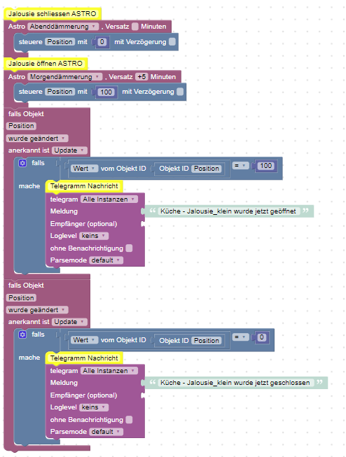

        Du musst bei anerkannt ist den Eintrag "Update" auswählen-
        MartinK. 3 Replies Last reply Reply Quote 0
        • MartinK.
          MartinK. @FredF last edited by
          @FredF Vielen DANK!!!! 😃 Jetzt klappt es !!!

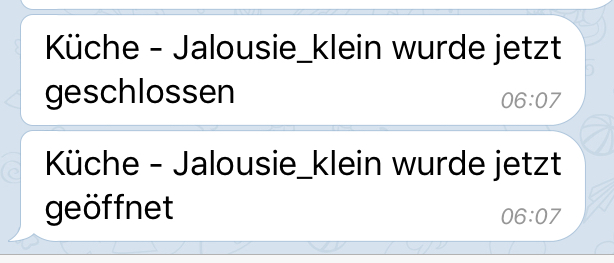

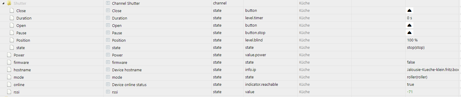

              @FredF Gibt es auch eine Lösung für dieses Problem? Ich habe bei meinem Jalosieschalter einen Shelly 2.5 verbaut, und komischerweise bekomme ich von Telegramm immer erst die Meldung : Jalosie wird geöffnet.....dann schließend - Jalosie wird geschlossen ???
              Wo liegt denn da der Fehler ??? Skript steht doch auf UPDATE...? 😞
              Ich hole mir bei den Shellys den Wert von "geschlossen + offen" über die %-Einstellung beim Shutter...
              Finde den Fehler nicht ??😦

                Asgothian Developer @MartinK. last edited by
                @MartinK
                Sicher bin ich mir nicht, aber ggf. solltest du mal auf "ist Größer als" (fuer das Öffen) und "ist kleiner als" (fuer das Schliessen) triggern. Dann könnte der Fehler weg sein.
                Warum ? Ich gehe davon aus das beim Start der Bewegung die erste Aktualisierung den Startwert (0 oder 100, je nach Bewegungsrichtung) einmal aktualisiert - den fängt der "falsche" trigger und meldet das per Telegramm.
                A.

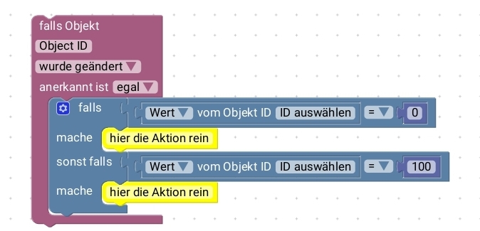

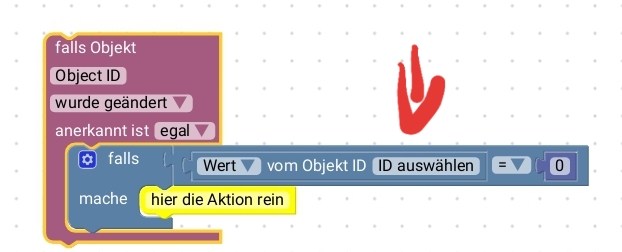

                  warum hast Du da nochmal, also zweimal Objekt ID drinn ? (nur in das darunter liegende Feld rein klicken und auswählen was Du brauchst)
                  so ungefähr...
                  bzw. so..., dann reicht ein Trigger und es ist kürzer
                  wurde geändert/anerkannt kannst Du auf egal lassen.

                    MartinK. @dslraser last edited by
                    @dslraser Vielen Dank für die netten Tips ! ☺ 👍 ... habe ich angepasst.
                    Also der wert ist für das Objekt ist Zahl, das passt auch.
                    Daran hat es leider auch nicht gelegen. 😉
                    Ich habe jetzt etwas anderes geändert, und zwar habe ich in meiner VIS für die Knöpfe
                    AUF + ZU jetzt bei dem Objekt die
                    States: open + close verwendet.
                    Bild Text
                    Ich hatte vorher auch für die Knöpfe in der VIS den State : Position - LEVEL verwendet, und den Wert für den Knopf dann mit 100 beschrieben.... komischerweise wurde auch in der VIS das Signalbild beim betätigen des AUF oder ZU Knopfes einmal kurz geöffnet und dann wieder geschlossen.... Erst wenn die Jalousie ganz geöffnet war, also auch der Wert auf 100 bekam ich die Nachricht: Jalousie offen.. 😉
                    Sehr seltsam das ganze...
