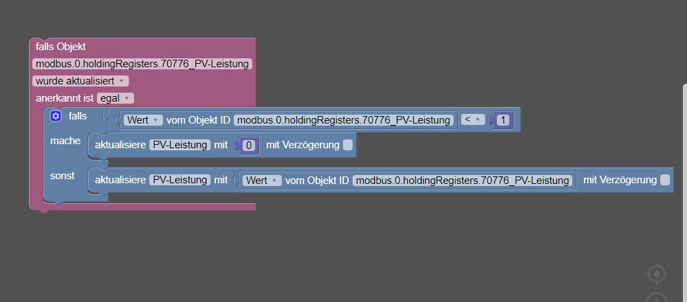

      wenn der SMA Wechselrichter aus geht, dann schickt er über Modbus Minuswerte. Diese möchte ich nicht in meiner Datenbank haben. Es soll jetzt also eine 0 geschrieben werden, wenn der Wert unter 1 Watt ist. Leider funktioniert es nicht. Kann mir jemand sagen, was ich beim Skript falsch habe?PV-Logik.JPG
        nix alles so wie du meinst.. aber auch nicht.. du reagierst auf die Wertänderung von dem Object.. also -1 das wird natürlich auch Protokolliert und du setzt es auf 0 .. und das wird wiederrum auch Protokolliert..
        das geht so nicht wie du dir das vorstellst.. du musst mit einem eigenem Wert arbeiten.. und diesen Protokollieren
        sonst müsstest du den Wert abfangen bevor es im Objekt landet und das kann nur der Adapter intern
        also eigenens Object erstellen diesen in die DB schreiben
        bei jedem Änderung des Objectes _PV-Leistung schreibst du das in dein Object rein
        nur nicht wenn dieser -1 ist.. fertig.. dann brauchst du noch nichtmal 0 Wert rein zuschreiben...
          mathschut @arteck last edited by
          @arteck
          Hi, danke für deine Antwort. Hatte schon eigenes Objekt erzeugt. Wie muss ich das denn machen, dass er nichts schreibt, wenn der Wert -1 ist?

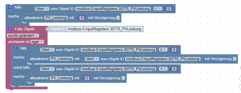

            Ich mache das z.B. so:
              mathschut last edited by
              Ok und warum machst du oben vorher nochmal falls mache Wert unter < 0 und unten das selbe nochmal?
              • wendy2702
                wendy2702 last edited by
                Ähm.... läuft jetzt schon seit 2 Jahren so... wenn ich ehrlich bin weiß ich nicht mehr wodurch das damals entstanden ist 😕
