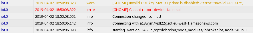

                Clemens last edited by Clemens
                @Bluefox
                bei mir geht seit heute morgen auch nichts mehr. iot.0 (Version 0.4.1) ist verbunden und grün. Skill auch schon deaktiviert und neu aktiviert. Aber nix geht. Es werden keine Geräte erkannt wenn man sucht (zum Test mal 1 Gerät bei Alexa gelöscht) und steuern über Alexa geht auch nicht.2019-04-02_185114.png
                LG
                Clemens
                • C
                  @Bluefox
                  habe eben die Version 0.3.1 wieder drüber installiert und siehe da es geht wieder. Merkwürdig....
                  Wenn man beim Adapter > "Installieren über eigene URL iot installiert zeigt er bei den Adaptern Version 0.4.1 an. Aber im LOG steht 0.4.2? Dann geht nichts mehr, dann wieder die 0.3.1 drüber und es geht wieder. Aber heute morgen und Mittag ging es auch mit der 0.3.1 nicht.

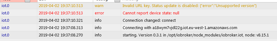

                          Fab296 last edited by Fab296
                          Ich hatte auch das Problem und bin erst jetzt auf den Beitrag gestoßen, nachdem ich den Fehler behoben habe.... Hat mich viel Nerven und Zeit gekostet 🐷
                          Bei mir hat geholfen den iot-adapter 0.4.1 zu löschen und wieder auf die Version 0.3.1 zu gehen.
                          Bei 0.4.2 hatte es auch nicht funktioniert und Skill deaktivieren und aktivieren ging bei mir auch nicht.
                          Vielleicht hilft es ja dem einen oder anderen.

                                Ich hatte auch das Problem. Bei mir war der iot-Adapter (0.3.1) einige Tage gelb.
                                Update auf 0.4.2. hatte dazu geführt, dass der Adapter grün wurde, aber weiterhin nicht funktionierte. Neues Passwort, iot.skill entfernen und wieder installieren, war dann die Lösung. Läuft wieder.

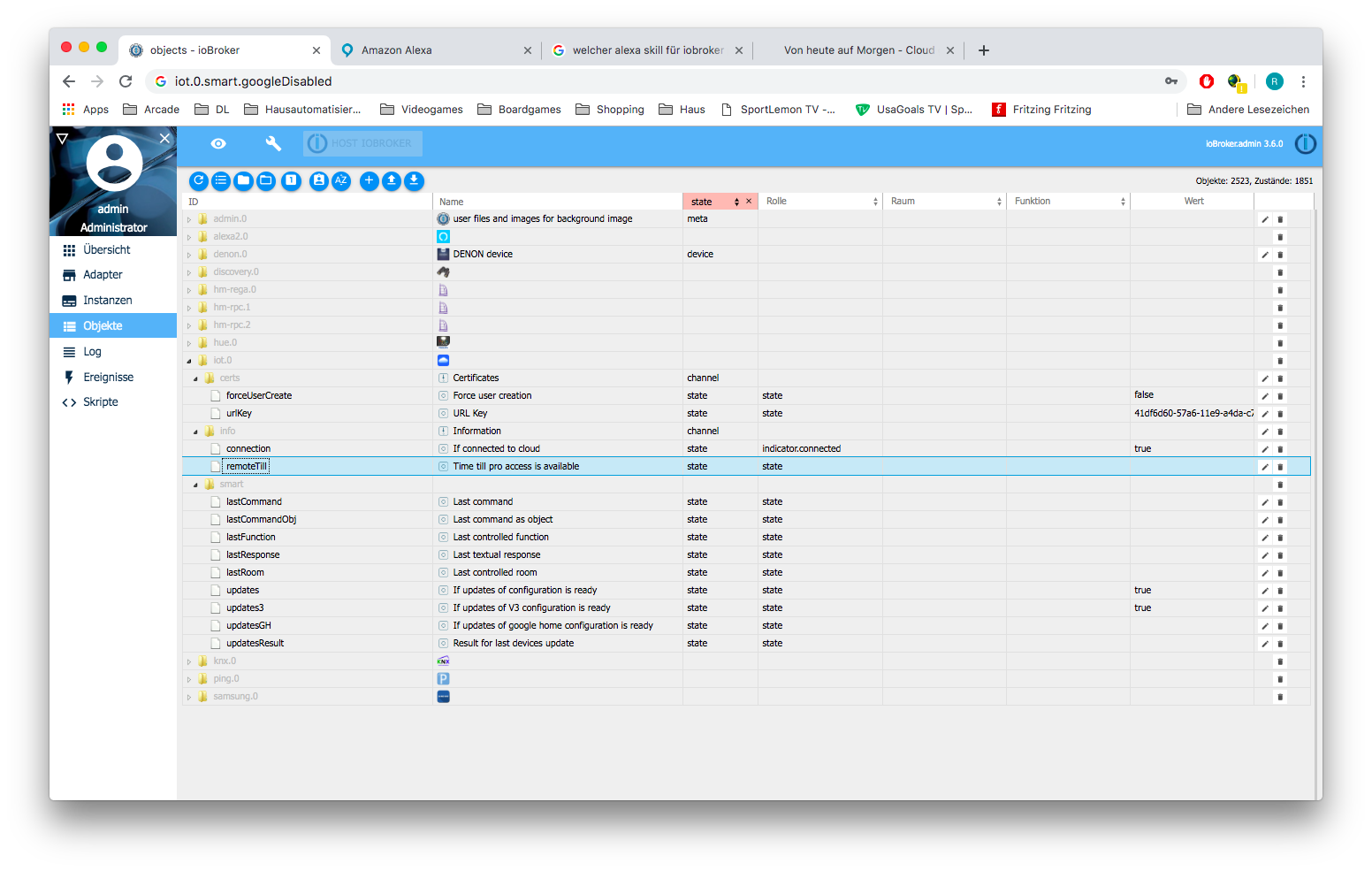

                                              RoWi last edited by RoWi
                                              iot.0.smart.googleDisabled wo finde ich das ?
