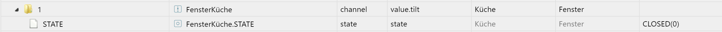

        kann mir vielleicht jemand helfen?
        Ich habe Homeativ IP optische Fensterkontakte und irgendwie funktioniert das Script damit nicht.
        Wie kann ich herausfinden woran das liegt?
        • dslraser
          dslraser Forum Testing Most Active last edited by
          @FuXXz:
          Wie kann ich herausfinden woran das liegt? ` wie heisst denn Dein Gewerk ? Hast Du das im Script angepasst ?
          Welches Script hast Du ? Poste das doch mal hier rein (im Spoiler)
            FuXXz last edited by
            Also ich nutze dieses Script, unverändert von der Script Seite http://www.iobroker.net/docu/?page_id=5158&lang=de
            Die HM Kontakte sind vom Typ "SHUTTER_CONTACT" die von Homematic IP auch
            Jedoch ist der Wert von State unterschiedlich. Bei HM = true/false und bei HMIP = CLOSED(0) "" und OPEN(1) ""
            Die Kontakte sind im Gewerk Fenster und tauchen im ioBroker auch auf.

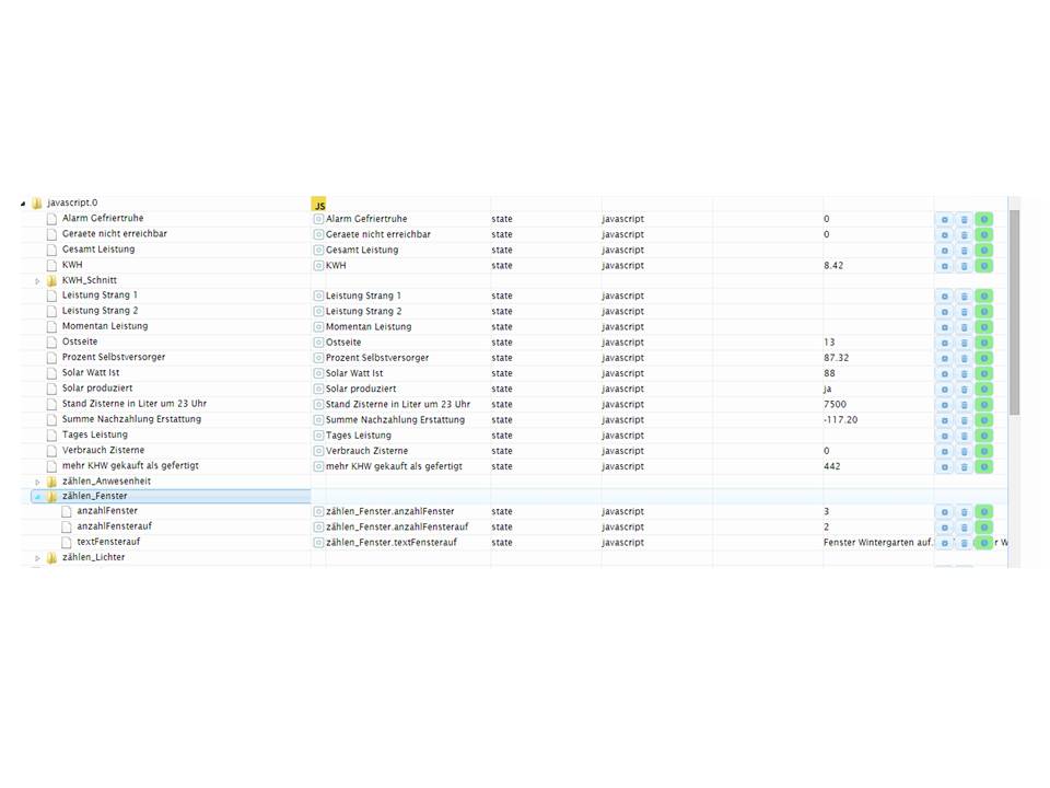

                  Anzahl Fenster = 0
                  Ich update erstmal iobroker und alle Adapter und schaue dann noch einmal

                                      wieviel Fensterkontakte hast du? ich musste glaube mehrmals auf und zu machen und wenn möglich mehr als 1 bis es funktioniert hat. ich glaube hier steht auch im Threed irgendwo, manche mussten den ioBroker einmal neu starten bis es ging
                                        f0rd42 last edited by
                                        ich habe nun erstmal nur 4 hinzugefügt (habe 16).
                                        Auf und zu habe ich auch gemacht, status Änderung kommt in IObroker auch an.
                                        ich starte den iobroker nachher mal neu … mal sehen was dann passiert.
