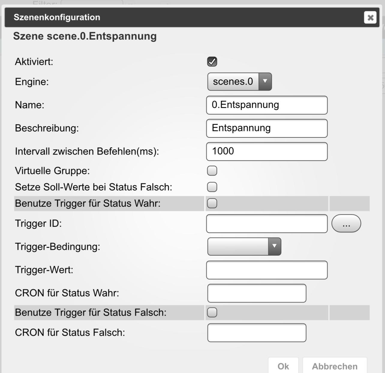

      • Szene im Szenenadapter zusammengestellt
        Als Test will ich eine Lampe einschalten und die Farbe ändern.
      • Die Szene lässt sich auch über den szeneadapter starten und die Funktion wird ausgeführt.

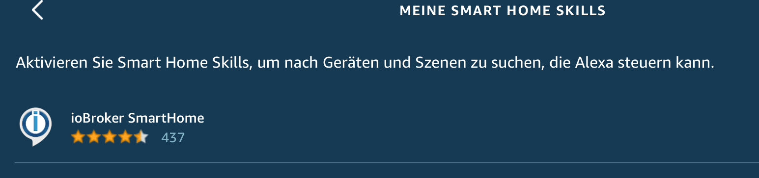

      • in Alexa habe ich den iobroker Skin aktiviert und erfolgreich verbunden. Ich habe diesen skill auch schon mehrmals deaktiviert und neu aktiviert, aber ohne Erfolg.
      • suche nach Geräten und Szenen in der Alexa App erfolglos :((

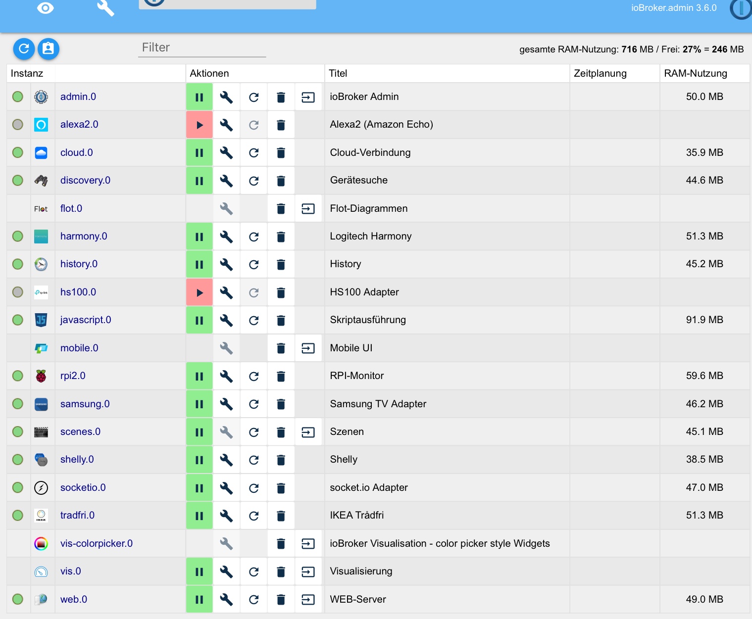

        Bist Du konsistent mit den Adaptern/Skills (cloud vs. IoT)?
        Ich würde im Cloud Adapter mal alle alle Haken in der Seite 'SMART Aufzählungen' rausnehmen, dann sollte SMART GERÄTE leer sein. Falls nicht, alle löschen. Bei mir hakt es manchmal, bzw der Refresh dauert einige Zeit. Notfalls mal zwischen den Tabs umschalten.
        Dann bei den Smart Geräten auf das '+' und unter Scenes.0 die Scene auswählen, die Du schalten willst. Es dauert eine Weile bis die dann im Adapter angezeigt wird - zumindest bei mir ein langsames refresh. Dann kannst Du einen brauchbaren Namen vergeben und bei Type 'SCENE_TRIGGER' wählen.
        Danach in der Alexa App mal alle smart-Home Geräte löschen und neu suchen lassen.

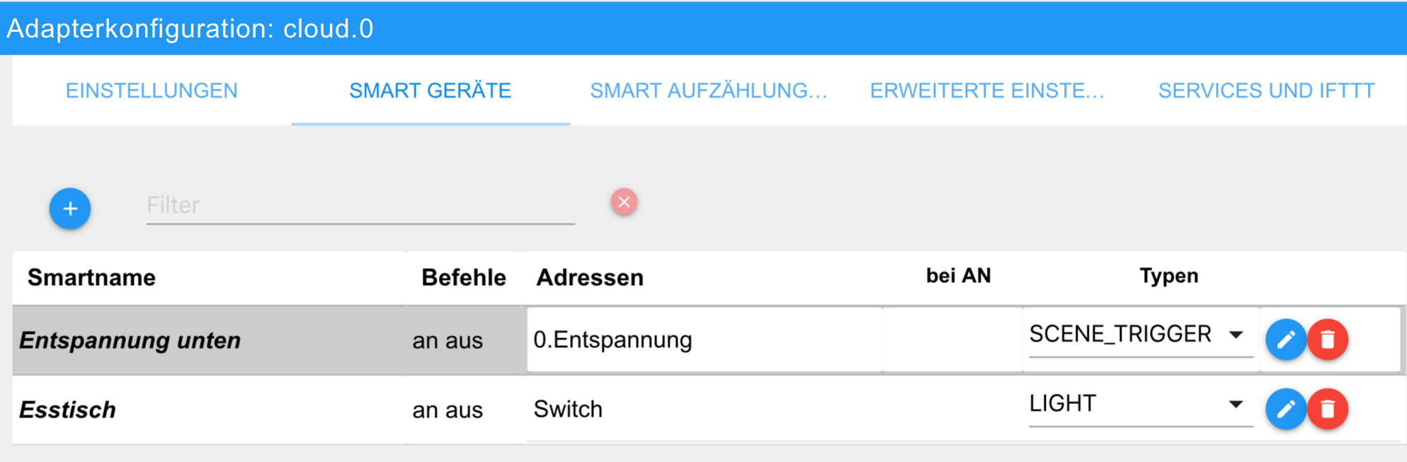

          176542CC-3E9F-45E2-AA2E-4C86FF531B89.jpeg A3BD2B82-A796-4585-A099-FEC8E30F4FCC.jpeg
          Ich habe in der Cloud 2 Smart-Geräte hinterlegt.
          Einen Schalter von Shelly (Esszimmer) und eine Szene (Entspannung).
          Die Szene habe ich hier jetzt direkt manuell angehängt. Danke nochmal für den Tipp, dies habe ich noch nicht gewusst...
          Den Trigger habe ich rausgenommen. War das richtig?
          Ich habe alle Geräte in Alexa gelöscht. Auch alle Smart skills. Danach habe ich nur den ioBroker skill aktiviert und gesucht. Aber ohne Erfolg....

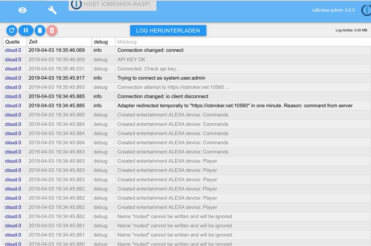

          In manchen Foren habe ich gesehen, dass man die Cloud im debug modus starten kann, um evtl. Fehler zu sehen.
          Weißt du wie das geht?
          Über jeden anderen Ratschlag wäre ich auch dankbar!

            @AndreasBa sagte in Alexa findet Szenen nicht:
            Der schadet nicht, wird aber auch nicht benötigt
            Im Tab Instanzen kannst Du den Debug Modus für jeden Adapter einschalten. Evtl musst du vorher auf den Expertenmodus umschalten. Danach sind die Adapter im Log sehr viel gesprächiger

                  Ich habe den debug mode gefunden.
                  Wenn ich bei Alexa eine Suchfunktion starte (Szene oder Geräte) kommt kein Eintrag beim cloud adapter an.
                  Vom Cloud kommt nur die Startsequenz, welche aber - glaube ich - nicht auffällig ist:
                  Was mache ich hier nur falsch?

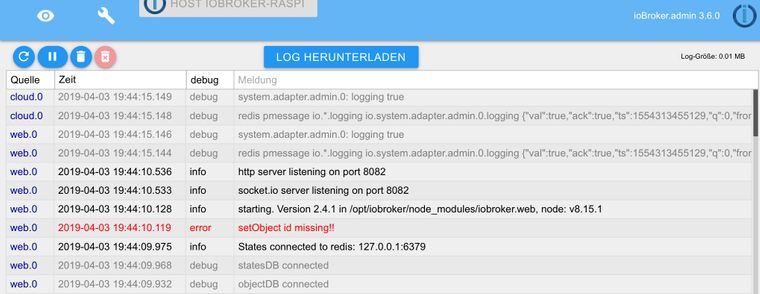

                    Mir ist noch aufgefallen, wenn ich den web-adapter im debug modus starte kommt da eine Fehlermeldung:
                    Setobject ID missing
                    Könnte der Fehler hiermit zusammenhängen?
