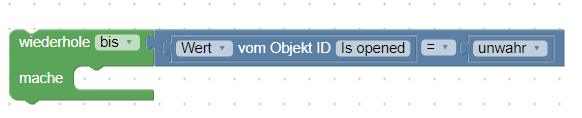

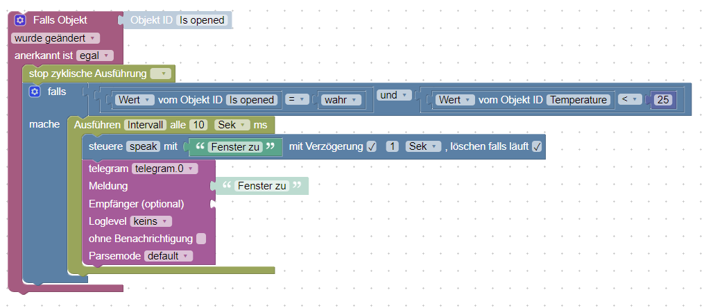

      Ich habe mir dieses Blockly testweise zusammengebaut.
      Ich prüfe ob Fenster offen und die Temperatur unter 25 Grad liegt.
      Dann bekomm ich ein Telegram und Alexa spricht.
      Das funktioniert auch.
      Was ich nicht finde, wie ich es mache, dass Telegram und Alexa solange wiederholt werden, bis das Fenster zu ist.
      Füge ich den "wiederhole bis" ein, hängt sich der Javascript-Adapter auf.
      Hab ich einen Fehler eingebaut mit dem "wiederhole bis"?
      Oder muss eine Schleife anders gebaut werden?

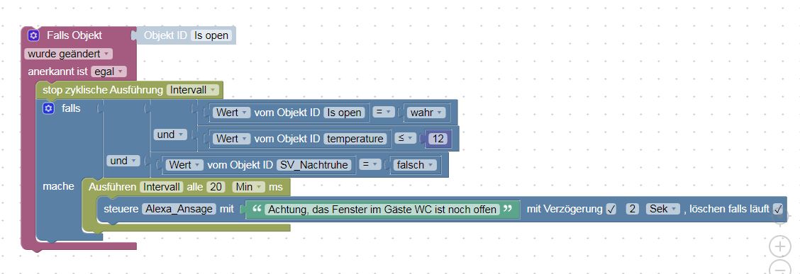

        lesiflo Most Active @Negalein last edited by lesiflo
        @Negalein
        So etwa:
        • Negalein
          Negalein Global Moderator @lesiflo last edited by
          @lesiflo sagte in Benachrichtigung Alexa wenn Fenster offen:
          So etwa:
          Ich hab es so nachgebaut.
          Beim aktivieren des Blocklys bekomm ich dann jede Menge Fehler im Log.

          Hab ich einen Fehler eingebaut?
          • W
            w00dy @Negalein last edited by
            @Negalein
            Musst noch den Intervall in "stop zyklische Ausführung" eintragen
            • Negalein
              Negalein Global Moderator @w00dy last edited by
              @Hicks sagte in Benachrichtigung Alexa wenn Fenster offen:
              Danke, das hab ich komplett übersehen.
              Es läuft soweit mit den Wiederholungen.

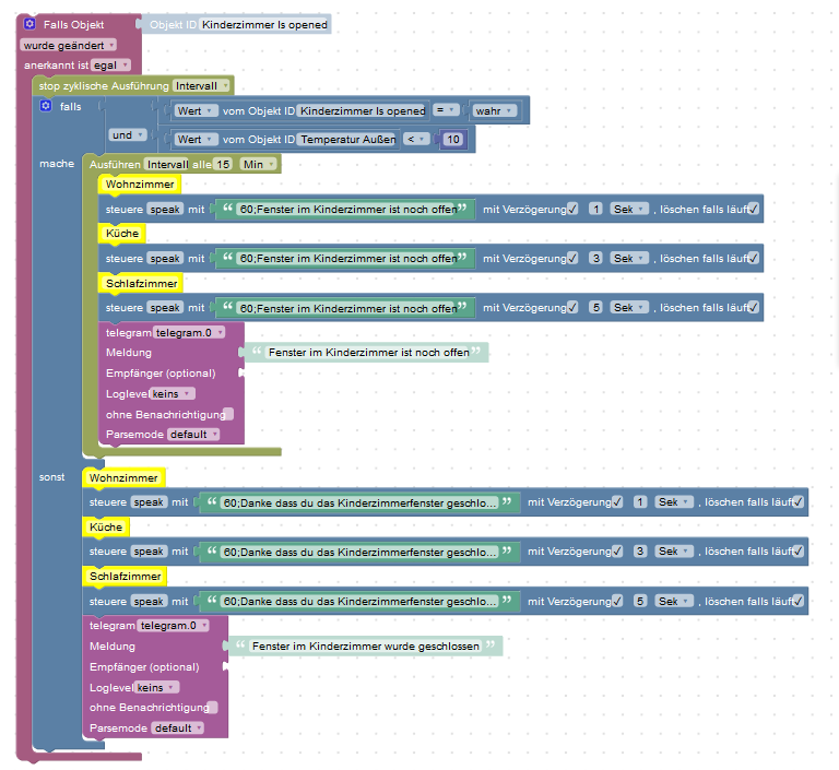

                        • Negalein

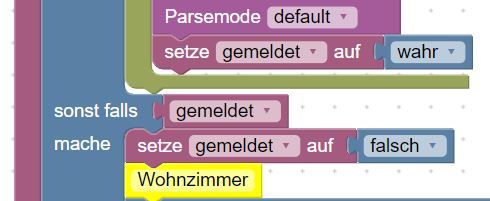

                          Hallo
                          Hätte nochmal eine Frage zum Blockly.
                          Die Ansage nach 15 Min. funktioniert und wird solange alle 15 Min. wiederholt, bis das Fenster geschlossen wurde.
                          Nur die Ansage dass das Fenster geschlossen wurde kommt auch, wenn es zB nur 10 Sekunden offen war.
                          Sollte aber erst kommen, wenn es mind. 15 Min. offen war.
                          Muss dazu der "sonst" auch in den "Ausführen Intervall alle 15 Minuten" Block?

                                                                <block type="telegram" id="9qftnNaki03,t[Sc~8?C">
                                                                  <field name="INSTANCE">.0</field>
                                                                  <field name="LOG"></field>
                                                                  <value name="MESSAGE">
                                                                    <shadow type="text" id="k-ae%ER9LsA3?^7|n+VW">
                                                                      <field name="TEXT">Fenster im Kinderzimmer wurde geschlossen</field>
                            paul53 @Negalein last edited by
                            @Negalein sagte:
                            Zusätzliche Variable setzen und abfragen.
                             <variables>
                               <variable type="interval" id="Intervall">Intervall</variable>
                               <variable id="^!B1k9_a}ps!pKZeIM$=">gemeldet</variable>
                             </variables>
                             <block type="on_ext" id="Le~Fa?4nR!U0)MLzL`Be" x="63" y="-87">
                               <value name="OID0">
                                 <shadow type="field_oid" id="(u}d*WR6n1CX8MQAhn:]">
                                   <field name="oid">mihome.0.devices.magnet_158d00032b770e.state</field>
                                 <block type="timeouts_clearinterval" id="kQdE(4]bs|@X3mL)9gg+">
                                   <field name="NAME">Intervall</field>
                                     <block type="controls_if" id="v+X3=pWdcqbaix-k]QfZ">
                                         <block type="logic_operation" id="|H|6;%pqZ0p!_,S%yUjI" inline="false">
                                           <field name="OP">AND</field>
                                             <block type="logic_compare" id="M5Jpy0QXPuv?C|97tPpF">
                                               <field name="OP">EQ</field>
                                                 <block type="get_value" id="5gg@(oR`TgC]F}-{Z*As">
                                                   <field name="OID">mihome.0.devices.magnet_158d00032b770e.state</field>
                                                 <block type="logic_boolean" id="/]*)X(l7o7,{,,cGgqsq">
                                             <block type="logic_compare" id="uhL,7Fy*jQPLIBgY~VyE">
                                               <field name="OP">LT</field>
                                                 <block type="get_value" id="?M+L0#{]A))6ur,VuG_!">
                                                   <field name="OID">javascript.0.Wetterstation.Aussentemperatur</field>
                                                 <block type="math_number" id="]IHS8/^a{8Xtam*Ig|48">
                                                   <field name="NUM">10</field>
                                         <block type="timeouts_setinterval" id="xlRb%)DdMuM(K:mgRYnu">
                                           <field name="INTERVAL">15</field>
                                             <block type="comment" id="tY.tVL_^;Sr(E#u?j~Wl">
                                               <field name="COMMENT">Wohnzimmer</field>
                                                 <block type="control" id="c#Z:2vjCIAh%nY;UX`b1">
                                                   <field name="OID">alexa2.0.Echo-Devices.G2A0XL07022603EU.Commands.speak</field>
                                                   <field name="DELAY_MS">1</field>
                                                     <block type="text" id="=?J,/|KSmOwG1mb)zW[9">
                                                       <field name="TEXT">60;Fenster im Kinderzimmer ist noch offen</field>
                                                     <block type="comment" id="huhbrlERwinB)={UlO*)">
                                                       <field name="COMMENT">Küche</field>
                                                         <block type="control" id="d5DB)mssg8pA`Bit9;b)">
                                                           <field name="OID">alexa2.0.Echo-Devices.G090XG0692741RRD.Commands.speak</field>
                                                           <field name="DELAY_MS">3</field>
                                                             <block type="text" id="9}noU(C}+_,r|3*?r[Pi">
                                                             <block type="comment" id="`5;:Dss9`v[_k.[hE+{{">
                                                               <field name="COMMENT">Schlafzimmer</field>
                                                                 <block type="control" id=";7:xmn$:Z66ev/b4o?fY">
                                                                   <field name="OID">alexa2.0.Echo-Devices.G090U5099045059V.Commands.speak</field>
                                                                   <field name="DELAY_MS">5</field>
                                                                     <block type="text" id="I+OcS%3;Sh+NZ.[)aTJ2">
                                                                     <block type="telegram" id="9~0K+~[5,wle1mT;u5%N">
                                                                         <shadow type="text" id="R^Roga/9k3b%?HHorr6]">
                                                                           <field name="TEXT">Fenster im Kinderzimmer ist noch offen</field>
                                                                         <block type="variables_set" id="9;b0BM;T:wg^C+1q%%$G">
                                                                           <field name="VAR" id="^!B1k9_a}ps!pKZeIM$=">gemeldet</field>
                                                                             <block type="logic_boolean" id="0|A$2JJ;Oj1o_n3aIu:`">
                                       <value name="IF1">
                                         <block type="variables_get" id="UW8ex=0{;.[k32s%4bB-">
                                       <statement name="DO1">
                                         <block type="variables_set" id="hGhb#.9H6]O6{#d:EK8F">
                                             <block type="logic_boolean" id=")t@V31R=t)k^T2YzPvRe">
                                             <block type="comment" id="U=4;Bn%HBfHDkZ1wI9y9">
                                                 <block type="control" id="?(W,Yx]V?)Q-;~KS_([3">
                                                     <block type="text" id="qV$E*Tm#NEaey:vrN;vM">
                                                       <field name="TEXT">60;Danke dass du das Kinderzimmerfenster geschlossen hast</field>
                                                     <block type="comment" id="r;wAo!VDbQFg~lStnfc?">
                                                         <block type="control" id="dQ78E0W_~T0gbZuq^QnI">
                                                             <block type="text" id="2}[}{M2bg}tq@5TK0lEs">
                                                             <block type="comment" id="|SE`%q`2Qr)Ov,icE4xJ">
                                                                 <block type="control" id="$FcQl,_Qn*3L6w1maBVi">
                                                                     <block type="text" id="w`YB;q.F~K1*8=4OX`)3">
                            • Negalein
                              Negalein Global Moderator @paul53 last edited by
                              @paul53 sagte in Benachrichtigung Alexa wenn Fenster offen:
                              Danke, wieder was gelernt!

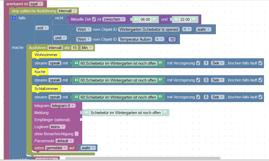

                              • Negalein
                                passt das so, wenn ich die Meldung nur zu bestimmten Zeiten möchte?
                                Oder gehört der Zeitblock woanders hin?
                                  @Negalein sagte:
                                  Das sollte so passen.
