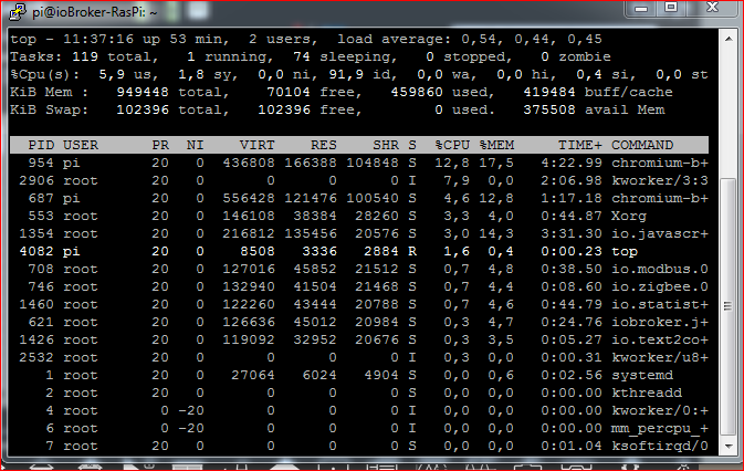

                              Habe heute mal mit top nach der auslastung geschaut.. Auffällig war das der chromium Browser 2x angezeigt wird und beide fuer auslastung sorgen.. Ist das normal das der 2x angezeigt wird? Wenn nicht wie kann ich das abstellen?
                              • smartboart

                                ok, habe mein slave problem gelöst...Die Auslastung des ram war extrem hoch...Hatte mal so nachgedacht was ich am system alles geändert habe in den letzten paar Monaten...Habe mal wieder von redis auf file umgestellt..Seit dem schaut es nun wieder besser aus...Weiter beobachten...Auf jeden Fall schein redis ne menge Ram zu belegen, was für den Raspi wohl ein Problem darstellt. Kann auf den Raspi nicht verzichten, weil ich die die GPIO einlese...Sonst hätte ich schon den Slave mit einem Tinker realisiert... Danke für die Unterstüzung...
                                  Homoran Global Moderator Administrators @smartboart last edited by Homoran
                                  @smartboart
                                  @smartboart sagte in ioBroker (JS Controller) stürzt alle 6-8 Tage ab:
                                  Nicht wirklich.
                                  Bist du sicher dass das RAM wirklich belegt war und nicht nur zur schnelleren Abarbeitung reserviert?
                                  Free ist der falsche Parameter. Available ist entscheidend
                                  smartboart 1 Reply Last reply Reply Quote 0

                                        @Homoran said in ioBroker (JS Controller) stürzt alle 6-8 Tage ab:

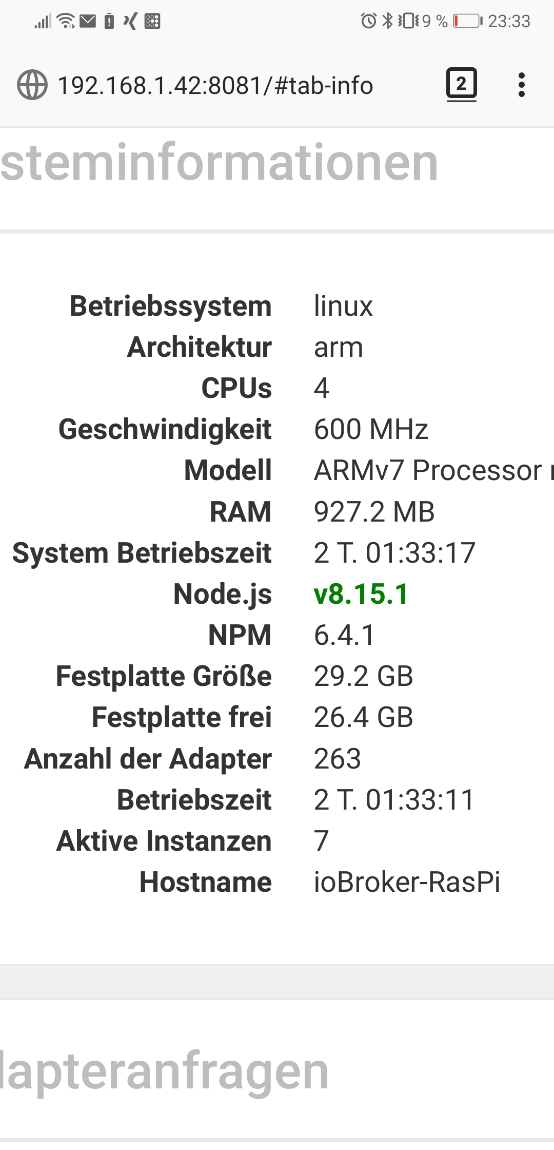

                                        ja hatte vorher 500MB verfügbar und seit ein paar Tagen ist mir aufgefallen , dass ich nur noch 150MB verfügbar habe...Habe dazu ne Vis und hatte nach dem Display projekt ein Screenshot von der Auslatung gamacht..Hatte sich zu vorher nur minimal verändert...Irgendwann ich vermute mit umstellung auf redis hat sich die Auslastung geändert... Habe nur 5 Adapter auf dem Slave laufen...
                                        so sieht es jetzt aus nachdem ich noch 2 Adapter rüber geschupst habe und auf file umgestellt habe.
                                          Was soll der arme Raspi mit 1000mb denn machen, wenn du ihm noch ne grafische Oberfläche verpasst?
                                          Hatte ich auch schon vor den Problemen...
                                          Klar.
                                          Aber WENN schon 50% des sowieso knappen RAM durch das GUI draufgehen ist nicht viel Spielraum.
                                          Dann anscheinend den Slave auch noch als Frontend für bis missbrauchen killt den letzten Speicher
