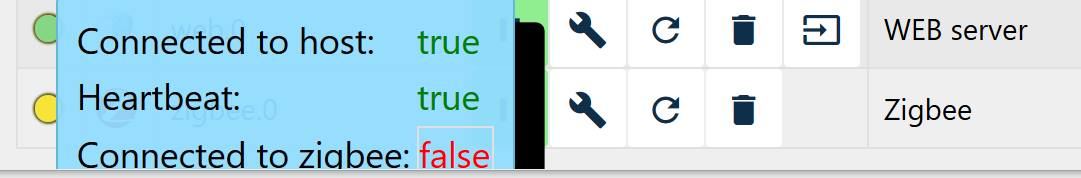

      Hallo, ich bitte um eure Hilfe.
      Einige Tagen hat es alles funktioniert, aber seit gestern früh ist ZigBee Adapter gelb. Beim starten leuchtet das Stick grün dann aus. Mit dem User pi kann ich das Port schreiben. Im Log sehe ich nichts, bleibt so nach dem Start.
      Pi3b+ mit CC2531 (Firmware 23.02.2019), npm 6.9, node 8.15.1
      Wie könnte ich weiter? Danke!

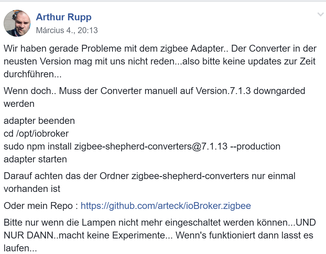

            Am Facebook hat mir Arthur Rupp geschrieben, dass ich auf die neue Firmware umstellen soll, weil was ich benutze buggy ist. Ich finde aber keine neuere FW hier oder habe ich etwas falsch verstanden.
            https://github.com/Koenkk/Z-Stack-firmware/tree/master/coordinator/CC2531/bin?fbclid=IwAR2qQF0CtxdW6Ti4TFJLLK_fy8mq5r2hLATrvvKCG343-8W9xd1fSPc1InU
            Vielleicht hat mein Fehler auch mit diesem Problem zu tun:
            https://www.facebook.com/groups/440499112958264/permalink/841855356155969/

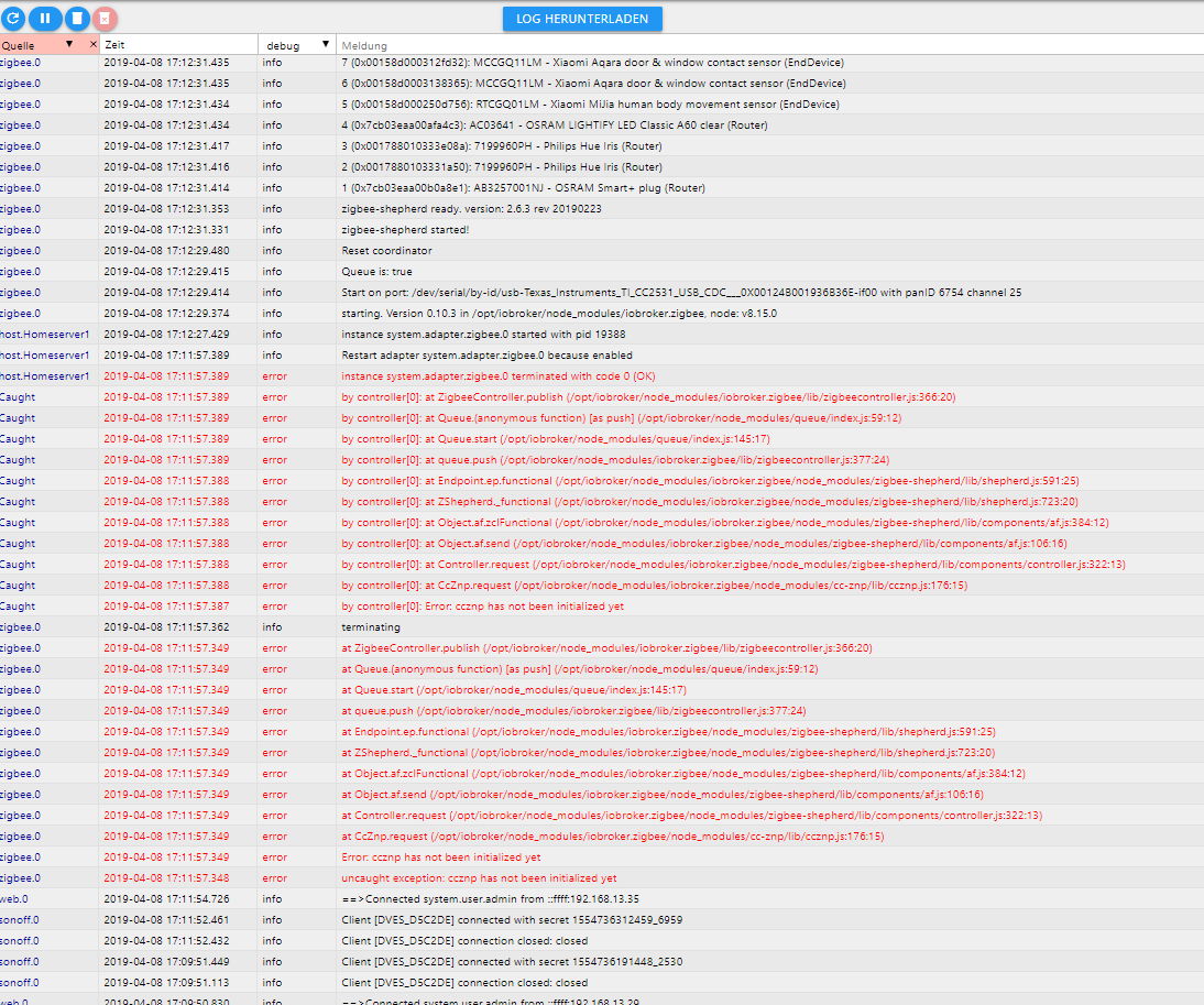

                  hast du mal im Log geschaut... ob da mal was steht..
                  das Verhalten von dem Stick hatte ich auch ... aber da gab ein Problem mit der Firmware
                    rtamas @arteck last edited by
                    @arteck Im Log steht nur "Error while starting zigbee-shepherd, attempting to fix... (takes 60 seconds)", danach "Starting zigbee-shepherd", geht nicht weiter, siehe oben den Screenshot, unten alles. Kann ich irgendwie weitere Einträge auslesen?
                    Mit welcher Firmware hast du ein Problem gehabt? Wie hast du es gelöst?

                            arteck Developer Most Active @rtamas last edited by
                            @rtamas wie schon @Asgothian geschrieben hat... Adapter auf debug stellen und hier Ergebniss posten
                              @arteck Zigbee adapter ist schon ab Anfang auf debug gestellt. Kann ich irgendwie (Konsol?) weitere Einträge auslesen? Oder soll ich auch andere Adaptern auch auf debug stellen?
                                der Zigbee Adapter ist nicht auf debug gestell. sonst würde der mehr Protokollieren
                                der steht auf Info wie ich das sehe
                                  @arteck Kann ich noch irgendwo auf debug stellen? Was mache ich falsch? 🙄
                                    nö das ist die einzige stelle..bei neustart sollten mehr Infos kommen
                                      @arteck Das ist hier alles was bei neustart kommt. 🤔

                                      2019-04-05 09:20:49.255 - info: zigbee.0 Starting zigbee-shepherd
                                      2019-04-05 09:21:37.368 - debug: zigbee.0 system.adapter.admin.0: logging false
                                      2019-04-05 09:25:45.887 - debug: zigbee.0 system.adapter.admin.0: logging true
                                      2019-04-05 09:27:20.891 - debug: zigbee.0 system.adapter.admin.0: logging false
                                      2019-04-05 09:31:13.926 - debug: zigbee.0 system.adapter.admin.0: logging true
                                        Ich habe den Stick wieder geflasht, jetzt funktioniert alles - ich hoffe diesmal länger als einige Tagen. ☺

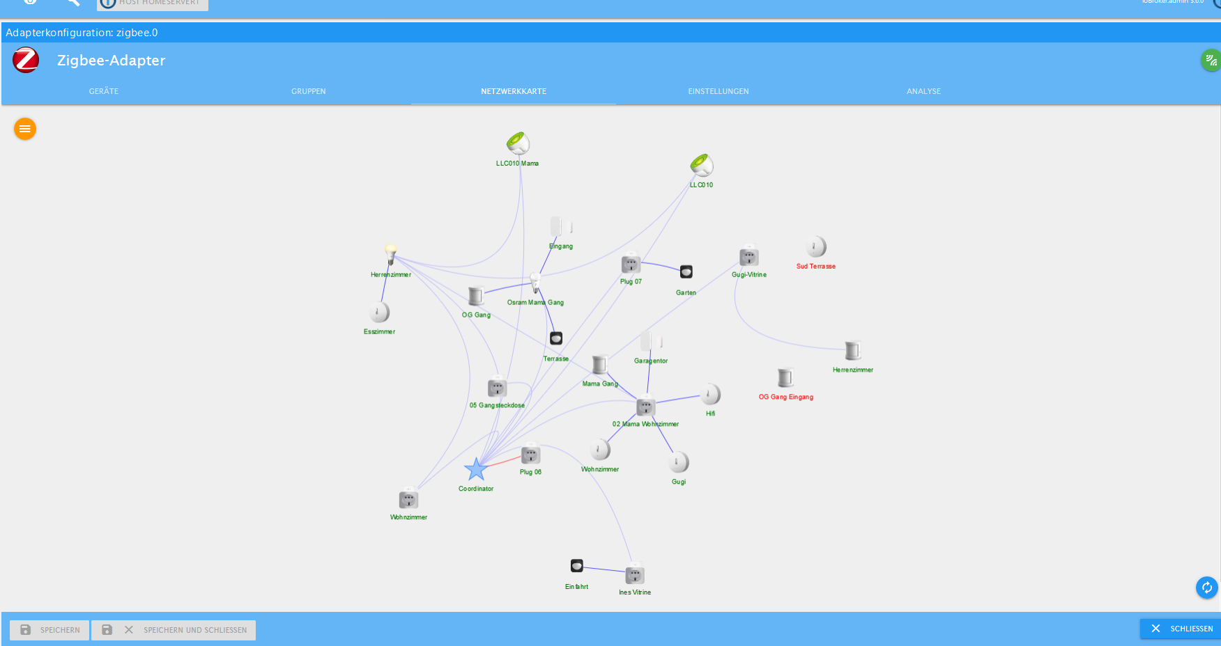

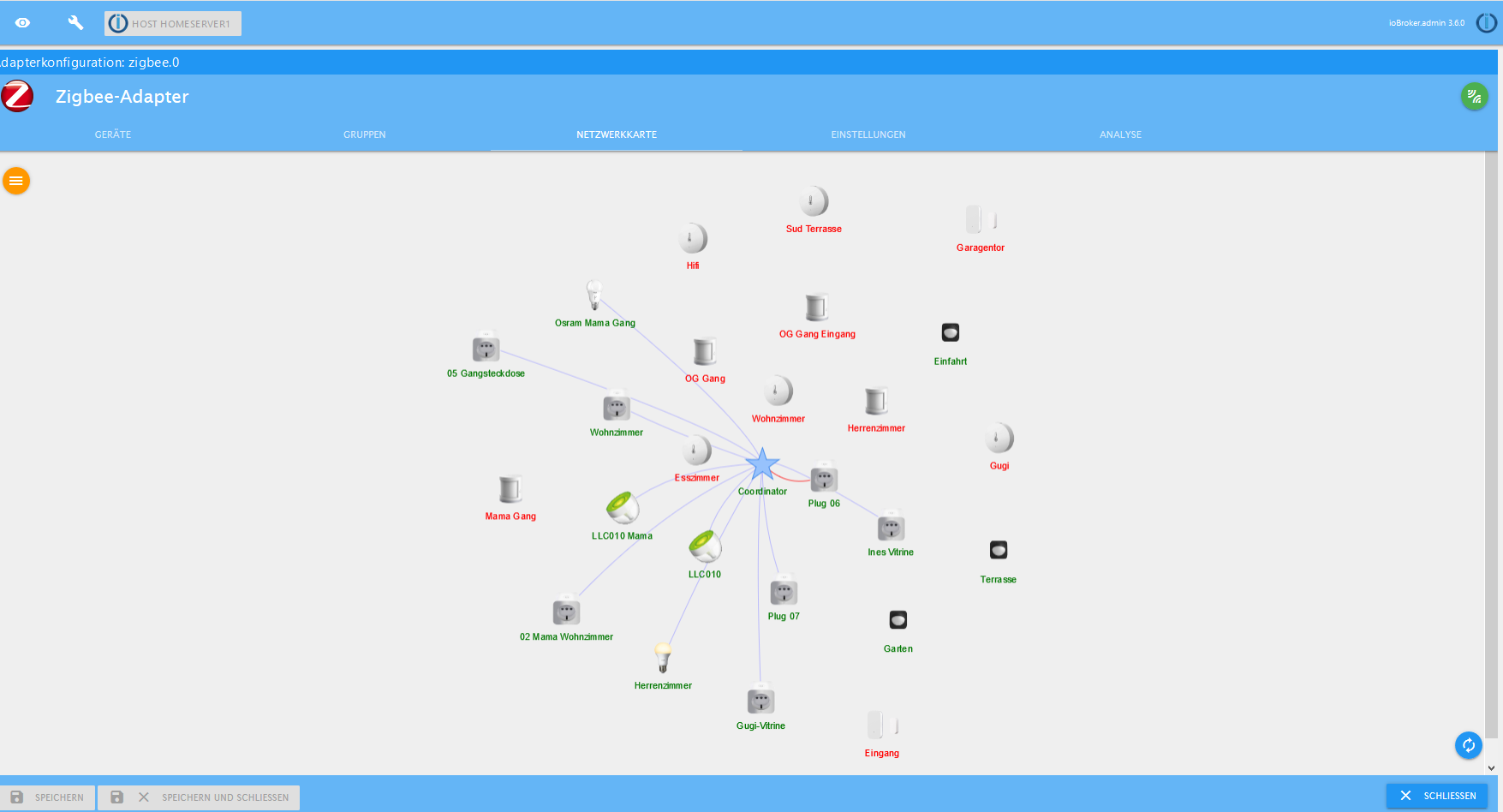

                                          ich häng mich hier mal ran, da ich ein ähnliches Problem habe und nicht weiß wo es besser aufgehoben wäre…
                                          Zu meiner Hardware:
                                          Raspi 3b+ (Rasbian)
                                          Node.js v8.15.0
                                          NPM:6.8.0
                                          Sheperd 2.6.3 rev 20190223
                                          CC2531 Coordinator und ein CC2531 Router (Koenkk/Stack Firmware von Github)

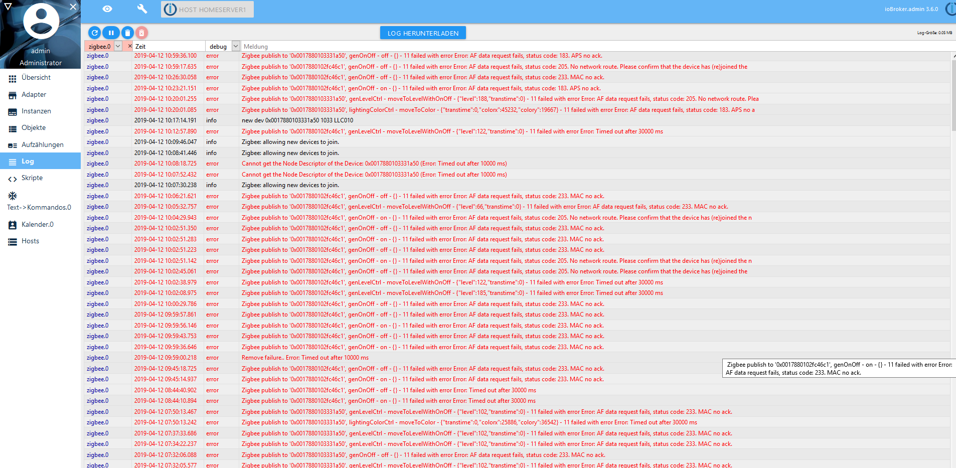

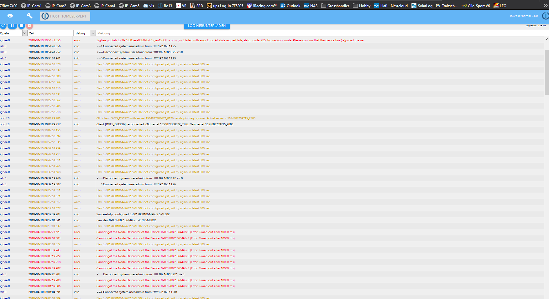

                                          Mein Problem:
                                          Mein Netz ist relativ instabil und baut sich anscheinend mehrfach täglich wieder auf, teils mit Coordinator reset teils ohne, zumindest ist nicht immer was im Log zu finden. Ich sehe bzw. merke nur das manche Bereiche wieder nicht gehen und wenn ich die Netzwerkkarte ansehe ist fast kein Gerät erreichbar. Dies ändert sich dann nach paar Minuten und das Netz baut sich wieder auf.
                                          Ich habe folgende Maßnahmen bereits ergriffen,
                                          • CC2531 Sticks mit Antennmod versehen (Zigbee Stabantenne +3dB)
                                          • Wlan Kanal 3 – Zigbee 25
                                          • Verschiedene Postitionen für Coordinator und Router, zzgl. Osram Plugs nur als router für Funkerweiterung installiert und CC2531 Router gegen Osram getauscht und umgekehrt.
                                          Eigentlich habe ich jetzt überall gutem Empfang, mein CC2531 Router geht teils mit 70 empfang auf false...
                                          Anbei mal ein Screen meines heutigen Ausfalls. Mir sagt das so leider nichts.
                                          Falls ich etwas vergessen habe reiche ich es gerne nach.
                                          Asgothian R 2 Replies Last reply Reply Quote 0
                                          • Asgothian
                                            Asgothian Developer @Xsev last edited by
                                            @Xsev
                                            Bitte versucht die fw von hier auf den Stick zu flashen. Es gibt mehrere Hinweise das die fw 20190223 nicht immer problemfrei läuft.
                                            A.
