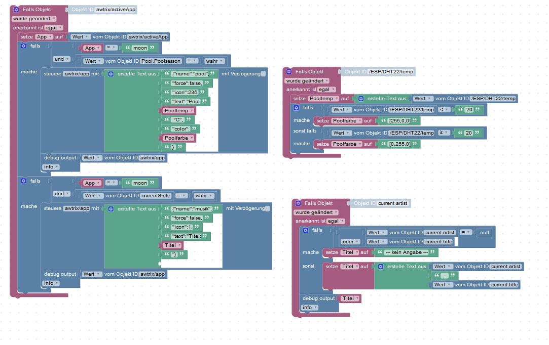

      ich bin dabei meine Awtrix Anzeige mit eigenen Inhalten zu füllen. Daher wollte ich mal fragen was habt ihr da so alles anzeigen lassen?
      Bei mir ist es bis jetzt die Pooltemperatur und die Anzeige welches Lied grade Alexa abspielt.
      Für verbesserungs Vorschläge oder Anregungen bin ich sehr dankbar 😉

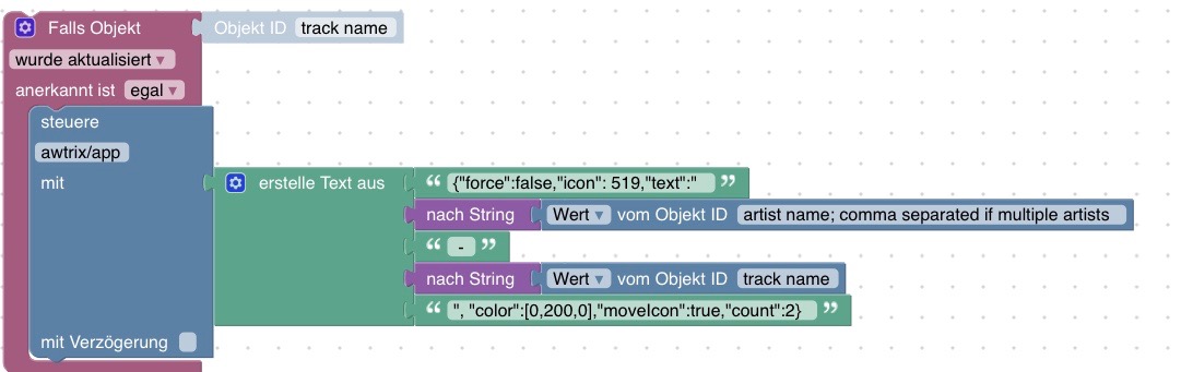

        Fredchenhh last edited by
        Schön das sich noch jemand mit der Awtrix hier beschäftigt.
        Ich lasse mir aktuell meine aktuelle Spotify Wiedergabe sowie die Wohnzimmer Temperatur anzeigen.
        Das Spotify Blockly wurde aber von einem anderen User aus der Awtrix Comunity erstellt.

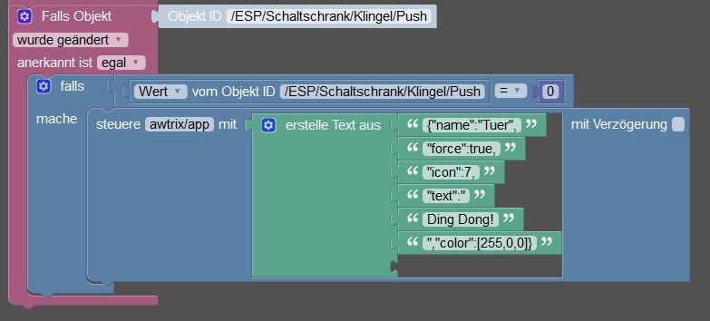

        • G
          GeorgS last edited by
          So habe jetzt noch meine Klingel mit eingebunden 😃
            Wie hast du die Klingel in den ioBroker eingebunden? Über nen Wemos?

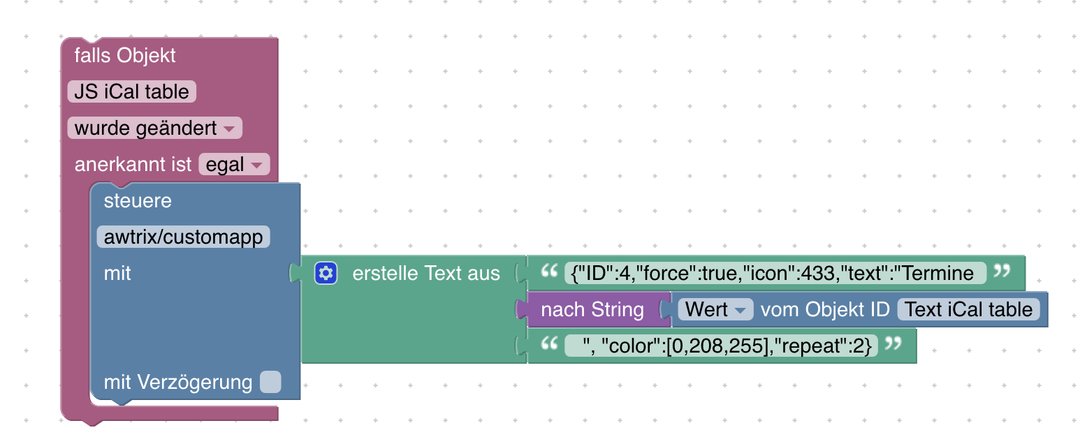

              Ist zwar schon älter, aber ich antworte auch.
              Ich habe mein iCal Kalender angebunden um meine Termine zu sehen.
              Dazu lese die Werte aus der iCAL Instanz auf dem iObroker aus:
                <block type="on" id="8K3*[Byr11:35WOHln" x="-413" y="13">
                  <field name="OID">ical.0.data.table</field>
                    <block type="control" id="XtW2]%SH#4q1y07L#Evv" inline="false">
                      <field name="OID">mqtt.0.awtrix.customapp</field>
                        <block type="text_join" id="8h#]%:1~(dzl6,X{58">
                          <value name="ADD0">
                            <block type="text" id="?;Ge8hOL!)6a07pR;L0">
                              <field name="TEXT">{"ID":4,"force":true,"icon":433,"text":"Termine </field>
                          <value name="ADD1">
                            <block type="convert_tostring" id="oi?lUgyBtiY;c)F?Z-@">
                                <block type="get_value" id="ueUhTryi:fyO..z8KE#">
                                  <field name="OID">ical.0.data.text</field>
                          <value name="ADD2">
                            <block type="text" id="Jn_{u%22m,i!^6?,3wtp">
                              <field name="TEXT">  ", "color":[0,208,255],"repeat":2}</field>
              Olli_M 1 Reply Last reply Reply Quote 0

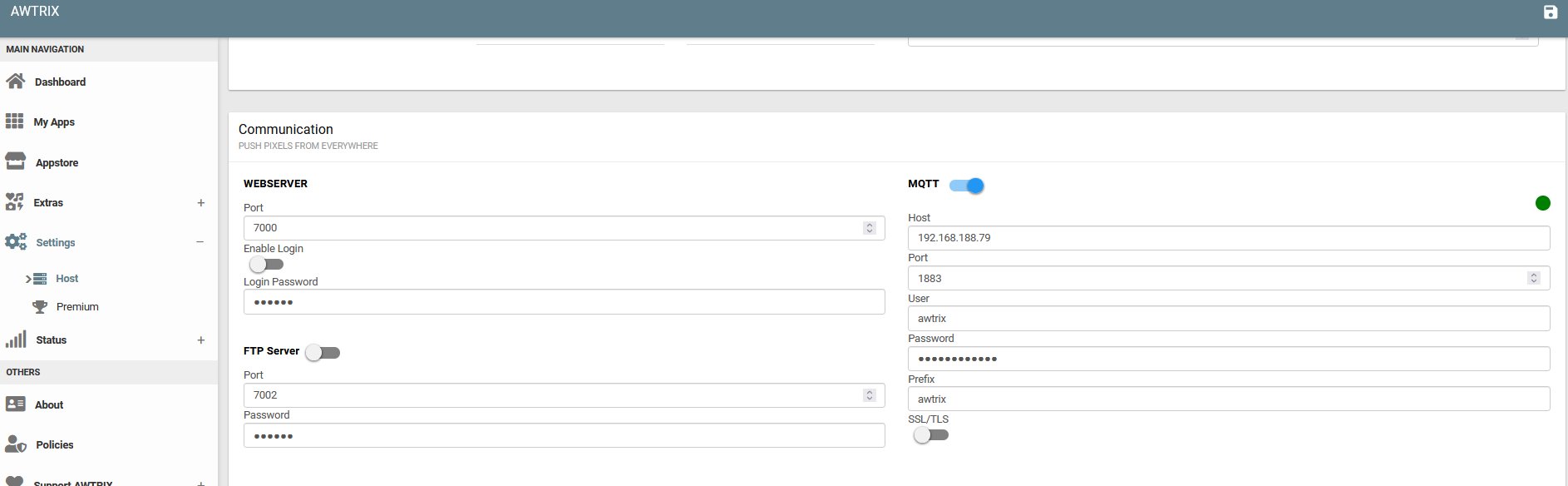

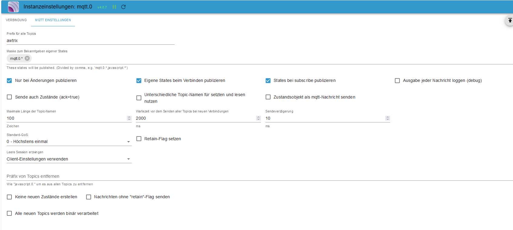

                irgendwie bekomme ich meine Awtrix nicht zum laufen.
                kann mir hier jemand kurz eine knappe Anleitung geben, wie ich Texte auf die Awtrix bekomme?
                Gruß Peter

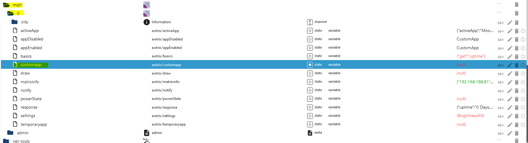

                  kenny384 @Casa last edited by kenny384
                  @casa Die MQTT-Verbindung hast du am Laufen, ja? Die ist Grundvoraussetzung.
                  Ich empfehle das Awtrix-Connector Script von Pittini: https://github.com/Pittini/iobroker-awtrix
                  Das erleichtert dir vieles, weil es die richtigen Endpunkte für alle Einstellungen als Objekte anlegt.
                  Text kannst du auf (mindestens) zwei Arten auf die Uhr bekommen. Entweder per CustomApp oder per Notify. Ich habe z.B. eine Custom-App die immer wenn sie "an der Reihe ist" den aktuellen Ertrag des Balkonkraftwerks zeigt. Sieht in Blockly dann so aus:
                  Also Notify kannst du quasi den selben Text/Code nehmen und ihn an den Endpunkt notify schicken statt an customapp. Bei force=true zeigt er sie sofort an, wenn du es abschickst, bei force=false erst nach der aktuell angezeigten app.

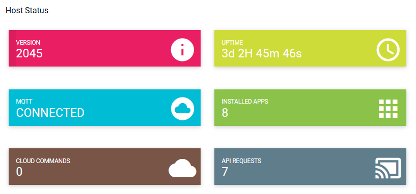

                    Ja, die MQTT Verbindung steht.
                    Die Customapp habe ich auch zusätzlich in den Objekten eingefügt.
                    Ich glaube es wird auch was darüber gesendet, da wenn sich die Leistung meiner PV Anlage ändert, es grün aufleuchtet.
                    Nur wird mir das ganze nicht angezeigt.....
                    Kann auch gerne Bilder einstellen, wenn es hilft.

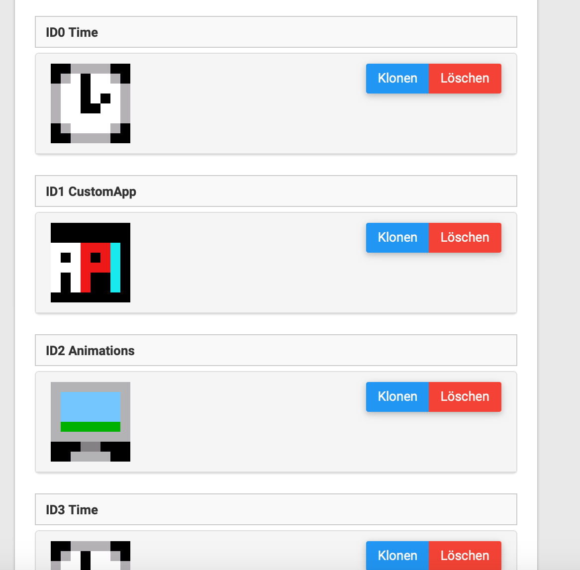

                            @casa wichtig ist das du die richtige ID der custom App ansprichst. Die siehst du in deiner App-Reihenfolge:
                            Wenn du dann mal einen Befehl wie in meinem Beispiel oben schickst, sollte es als custom app angezeigt werden.

                              Zum Setup:
                              • Awtrix - Läuft und ist Verbunden
                              • MQTT ist auf Awtrix Aktiv und Verbunden
                              • MQTT Server auf Raspi Installiert und ebenfalls Verbunden. (Werte der Awtrix landen im mqtt Adapter vom iobroker)
                              Soweit alles Okay.

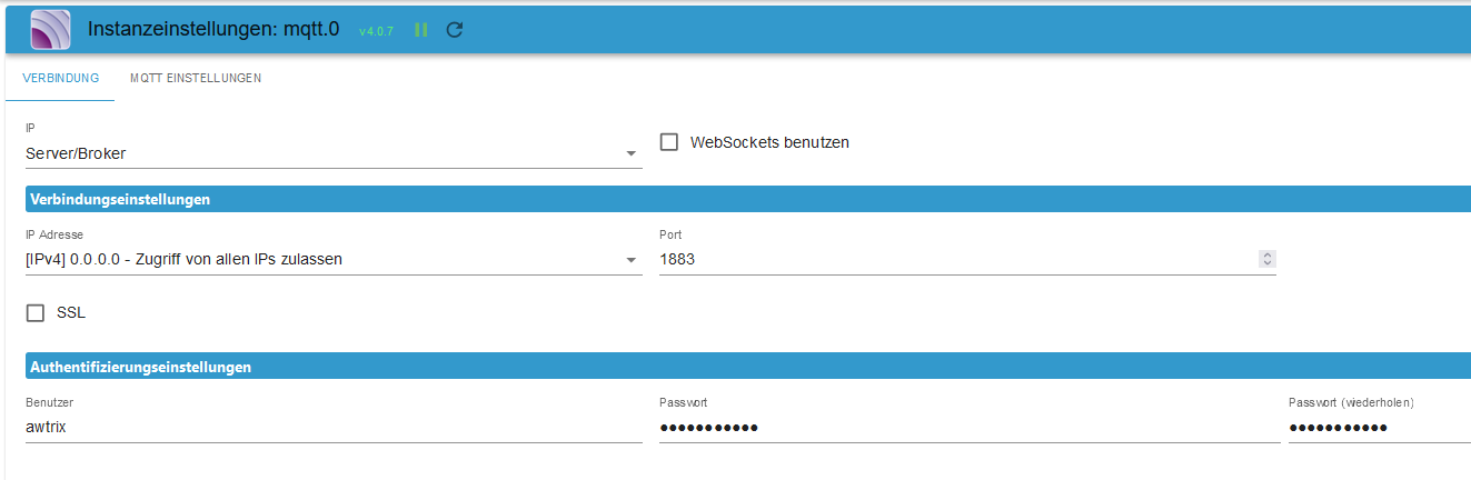

                              Anbei mal meine Einstellungen. Evtl habe ich auch einfach was vergessen oder einen Fehler gemacht.

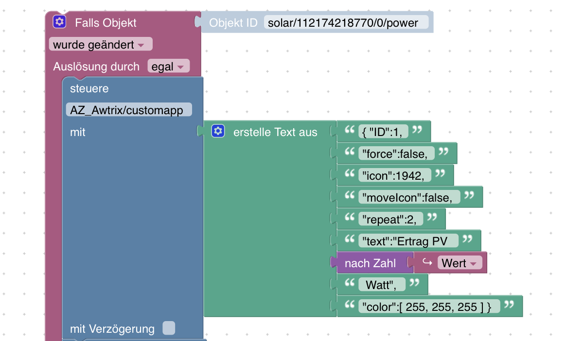

                                    Da ich nun die Datenpunkte habe, kann mir jemand erklären, wie ich die CustomApp ansprechen kann?
                                    Also ID ist klar, aber an welchen Punkt wird das gesendet?
                                    Ich sehe in euren Scripten immer Customapp. Diesen Punkt habe ich aber nicht.
                                    Vielleicht bin ich ja nah am Ziel 🙂
                                      kenny384 @blackst225 last edited by kenny384
                                      @blackst225 Hi, den entsprechenden Datenpunkt habe ich hier:
                                      mqtt.0.AZ_Awtrix.customapp
                                      Sollte also, je nach genauem Namen, bei dir auch an ähnlicher Stelle sein.
                                      Was ich dahin sende sieht dann z.B. so aus:
                                      { "ID":1,"force":false,"icon":1942,"moveIcon":false,"repeat":2,"text":"Ertrag PV 0.6 Watt", "color":[ 255, 255, 255 ] }
                                      Hilft dir das?
                                        blackst225 @kenny384 last edited by
                                        @kenny384
                                        hey danke die für die schnelle Antwort.
                                        Ist das dieser Punkt?
                                        weil in diesem ganzen Skripte Baum der durch das Script hinzugekommen ist, sehe ich keinen solchen Punkt.
                                        beste Grüße Simon
                                          @blackst225 ja, genau der 👍🏻
                                          B 2 Replies Last reply Reply Quote 0
                                            @kenny384
                                            sehr cool! vielen dank es klappt!!
