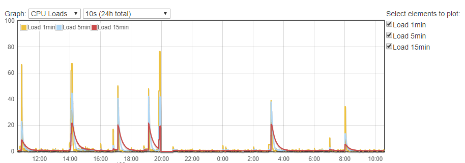

      Ich sehe dasss die Peaks scheinbar immer nur zu vollen Stunden auftreten. Hast du ggf. einige Adapter, die nach Zeitplan ihren Dienst verrichten - und dann ggf. alle gleichzeitig? Wenn ja, solltest du die mal so konfigurieren, dass sie zu krummen Zeiten starten und so die Last verteilen.

        Hallo, Ich denke das ich das Problem gelöst habe:
        Habe wie schon oben gesagt 17 Adapter auf dem Master laufen. zusätzlich habe ich nun die aktuelle JS-Controller Version drauf. Das "npm rebuild" war der entscheidende Hinweis (denke ich) Danach und einem Neustart des Servers. wurde plötzlich die wahre Version auf dem Master angezeigt ! Dies war die veraltete 1.42. Seitdem ich die aktuelle 1.57 und nur noch 17 Adapter auf dem Master am Laufen habe läuft der Master superstabil . Alle restlichen (benötigten) Adpater ziehe ich jetzt so nach und nach auf den Slave um. Damit sollte das Problem gelöst sein.
        Vielen Dank für die vielen helfenden Hinweise aus dem Forum !!!

          @AlCalzone Hallo, Das hatten wir weiter oben schon, meistens kommen die Peaks zu vollen Stunde (kurz nach um) aber es gibt auch genügend Beispiele wo sie mitten in der Stunde kommen.

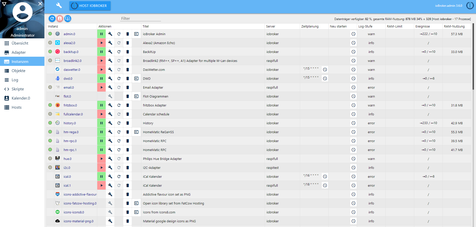

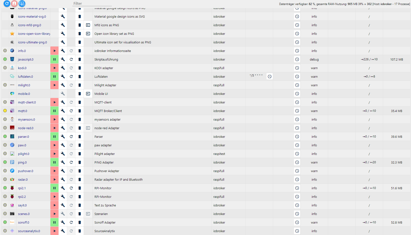

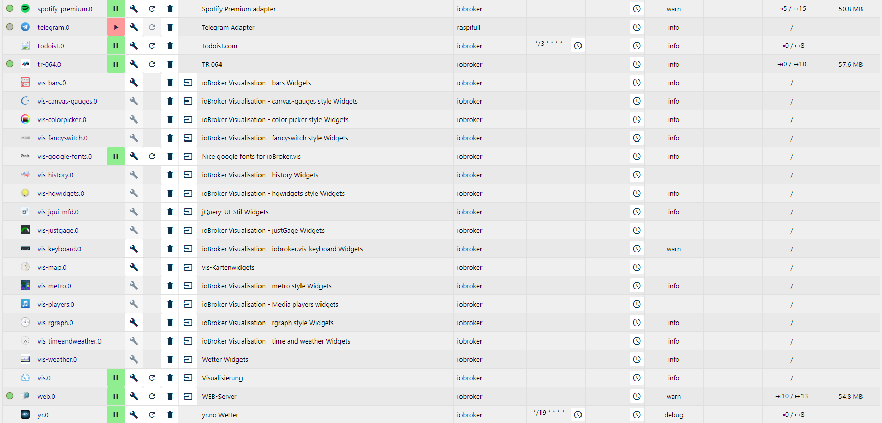

            • crepp1967
              crepp1967 @liv-in-sky last edited by
              @liv-in-sky
              Und hier ist mein Instanzen -Tab:

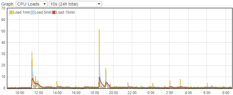

              • liv-in-sky
                liv-in-sky @crepp1967 last edited by

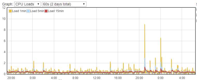

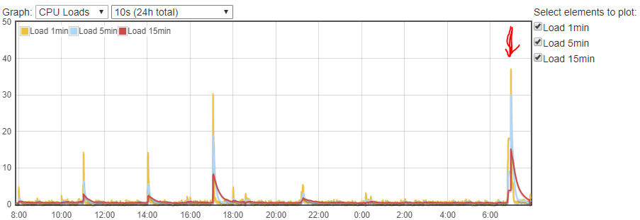

                @crepp1967 sagte in Probleme mit iobroker - bin mit meinem Latein am Ende:
                Habe seit gestern abend 18 laufende Adapter. In der Nacht keine CPU-Spitzen. Alles bis max. CPU-Load 1 also sehr zufriedenstellend.
                Heute früh habe ich 2 Adapter-Updates installiert. Dabei kam es zu dieser Spitze:
                Ganz blöd ist dass der admin-Adapter abgestürzt ist ...
                crepp
                was sagt den das log-file an diesem zeitpunkt - absturz des admin-adapters - könntest du das in einem txt file posten
                eine spitze in der last bei einer installation ist normal - ein absturz des admin adapters eher nicht
                crepp1967 1 Reply Last reply Reply Quote 0
                • crepp1967
                  crepp1967 @liv-in-sky last edited by Negalein
                  @liv-in-sky
                  2019-05-03 06:40:08.714 - info: host.iobroker instance system.adapter.yr.0 terminated with code 0 (OK)
                  2019-05-03 06:40:12.815 - info: host.iobroker instance system.adapter.luftdaten.0 terminated with code 0 (OK)
                  2019-05-03 06:42:00.031 - info: host.iobroker instance system.adapter.todoist.0 started with pid 30294
                  2019-05-03 06:42:01.226 - info: todoist.0 starting. Version 0.1.0 in /opt/iobroker/node_modules/iobroker.todoist, node: v8.16.0
                  2019-05-03 06:42:02.378 - info: host.iobroker instance system.adapter.todoist.0 terminated with code 0 (OK)
                  2019-05-03 06:44:00.049 - info: host.iobroker instance system.adapter.todoist.0 started with pid 30551
                  2019-05-03 06:44:01.212 - info: todoist.0 starting. Version 0.1.0 in /opt/iobroker/node_modules/iobroker.todoist, node: v8.16.0
                  2019-05-03 06:44:02.383 - info: host.iobroker instance system.adapter.todoist.0 terminated with code 0 (OK)
                  2019-05-03 06:45:00.048 - info: host.iobroker instance system.adapter.luftdaten.0 started with pid 30700
                  2019-05-03 06:45:00.102 - info: host.iobroker instance system.adapter.dwd.0 started with pid 30705
                  2019-05-03 06:45:02.051 - info: dwd.0 starting. Version 2.4.3 in /opt/iobroker/node_modules/iobroker.dwd, node: v8.16.0
                  2019-05-03 06:45:03.493 - info: host.iobroker instance system.adapter.dwd.0 terminated with code 0 (OK)
                  2019-05-03 06:45:12.438 - info: host.iobroker instance system.adapter.luftdaten.0 terminated with code 0 (OK)
                  2019-05-03 06:46:00.023 - info: host.iobroker instance system.adapter.todoist.0 started with pid 30873
                  2019-05-03 06:46:01.176 - info: todoist.0 starting. Version 0.1.0 in /opt/iobroker/node_modules/iobroker.todoist, node: v8.16.0
                  2019-05-03 06:46:02.313 - info: host.iobroker instance system.adapter.todoist.0 terminated with code 0 (OK)
                  2019-05-03 06:47:41.440 - info: iobroker upgrade mqtt
                  2019-05-03 06:47:43.994 - info: iobroker Update mqtt from @2.0.4 to @2.1.0
                  2019-05-03 06:47:44.309 - info: iobroker upgrade node-red
                  2019-05-03 06:47:44.879 - info: iobroker NPM version: 6.4.1
                  2019-05-03 06:47:45.823 - info: iobroker npm install iobroker.mqtt@2.1.0 --unsafe-perm --production --save --prefix "/opt/iobroker" (System call)
                  2019-05-03 06:47:46.302 - info: iobroker Update node-red from @1.7.1 to @1.8.0
                  2019-05-03 06:47:47.129 - info: iobroker NPM version: 6.4.1
                  2019-05-03 06:47:47.936 - info: iobroker npm install iobroker.node-red@1.8.0 --unsafe-perm --production --save --prefix "/opt/iobroker" (System call)
                  2019-05-03 06:48:00.080 - info: host.iobroker instance system.adapter.todoist.0 started with pid 31175
                  2019-05-03 06:48:00.111 - info: host.iobroker instance system.adapter.ical.0 started with pid 31178
                  2019-05-03 06:48:04.719 - info: todoist.0 starting. Version 0.1.0 in /opt/iobroker/node_modules/iobroker.todoist, node: v8.16.0
                  2019-05-03 06:48:19.767 - info: host.iobroker instance system.adapter.todoist.0 terminated with code 0 (OK)
                  2019-05-03 06:48:27.197 - info: host.iobroker instance system.adapter.ical.0 terminated with code 0 (OK)
                  2019-05-03 06:50:13.720 - info: host.iobroker instance system.adapter.todoist.0 started with pid 31433
                  2019-05-03 06:50:13.746 - info: host.iobroker instance system.adapter.luftdaten.0 started with pid 31434
                  2019-05-03 06:52:18.825 - warn: host.iobroker instance system.adapter.todoist.0 already running with pid 31433
                  2019-05-03 06:57:36.850 - error: spotify-premium.0 erron in request: Error: socket hang up
                  2019-05-03 06:57:37.835 - warn: host.iobroker instance system.adapter.todoist.0 already running with pid 31433
                  2019-05-03 06:57:39.036 - error: parser.0 Cannot read link "http://forum.iobroker.net/": Error: socket hang up
                  2019-05-03 06:57:39.465 - info: iobroker Killed
                  2019-05-03 06:57:39.481 - error: iobroker host.iobroker Cannot install iobroker.node-red@1.8.0: 137
                  2019-05-03 06:57:39.509 - info: iobroker exit 25
                  2019-05-03 06:57:39.518 - warn: host.iobroker instance system.adapter.luftdaten.0 already running with pid 31434
                  2019-05-03 06:57:39.840 - warn: admin.0 Reconnection to DB.
                  2019-05-03 06:57:39.853 - warn: spotify-premium.0 Reconnection to DB.
                  2019-05-03 06:57:39.902 - warn: tr-064.0 Reconnection to DB.
                  2019-05-03 06:57:40.139 - debug: javascript.0 statesDB connected
                  2019-05-03 06:57:39.990 - warn: web.0 Reconnection to DB.
                  2019-05-03 06:57:40.107 - warn: backitup.0 Reconnection to DB.
                  2019-05-03 06:57:40.162 - warn: host.iobroker instance system.adapter.todoist.0 already running with pid 31433
                  2019-05-03 06:57:40.289 - warn: spotify-premium.0 Reconnection to DB.
                  6:57
                  Drei Zeilen, das ist alles. Im atop-log sehe ich wesentlich mehr. aber das ist kein klartext...
                  Im atop weisst alles daraufhin dass es daran lag dass ich beide adapter gleichzeitig aktualisieren wollte (mqtt und node-red)
                  Ich werde also das in Zukunft vermeiden.
                  crepp

                    versuch doch mal - nach einem "iobrocker backup" - das "npm rebuild"  (im iobroker verzeichnis) , um sicher zu sein, dass alle adapter auf die node version passen. evtl noch ein "npm cache clean" nach dem rebuild http://www.iobroker.net/docu/?page_id=8323&lang=de .
                    man könnte auch nochmal über eine neue installation der node usw nachdenken. mal node deinstallieren und prüfen, ob dann noch eine alte version zum vorschein kommen
                    ob die js-controller version da auch rein"spinnt" weiß ich nicht - welche hast du?
                    gibt es jmd. von euch der das nachvollziehen kann ?

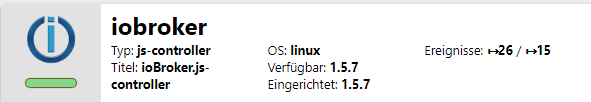

                    • crepp1967
                      Ich habe gerade gesehen dass ich ein update des js-controllers angezeigt bekomme. Ich habe heute npm rebuild gemacht. Davor, schwöre ich Stein u. Bein, war bei beiden Servern, Master & Slave die controller Version 1.57. Also ich werde jetzt auf dem Master erst mal die controller Version updaten und melde mich dann wieder wenn es neue Erkenntnisse gibt.
                      crepp

                        • crepp1967
                          Das schätze ich so an diesem Forum.
                          Grüße aus Thüringen
                          crepp

                                Homoran Global Moderator Administrators @crepp1967 last edited by
                                Hatt3st du den controller upgedate und danach NICHT rebooted?
                                Dann war der neustart die lösung.
                                Hattest du ein node update auf eine höhere major version gemacht war der rebuild die lösung.
                                • crepp1967
                                  crepp1967 @Homoran last edited by
                                  @Homoran Ich kann es mir eigtl. nicht erklären warum der Server die veraltete JS-Version hatte. Ich mache standardmäßig nach einem JS Upgrade einen -Neustart. Ausserdem mache ich über Cron jede Nacht einen Neustart . Deswegen denke ich das rebuild wars ...

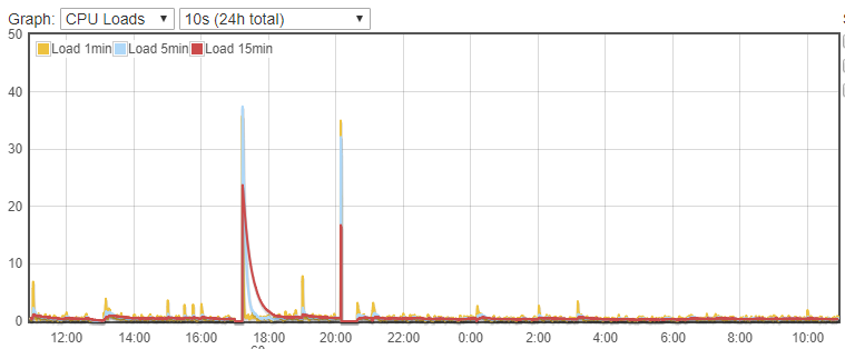

                                  • crepp1967
                                    crepp1967 @eumats last edited by
                                    @eumats
                                    Die Graphen habe ich über den rpimonitor (ein Programm welches bei mir auf jedem raspi landet, superflexibel schnell und braucht wenig Ressourcen (link)
