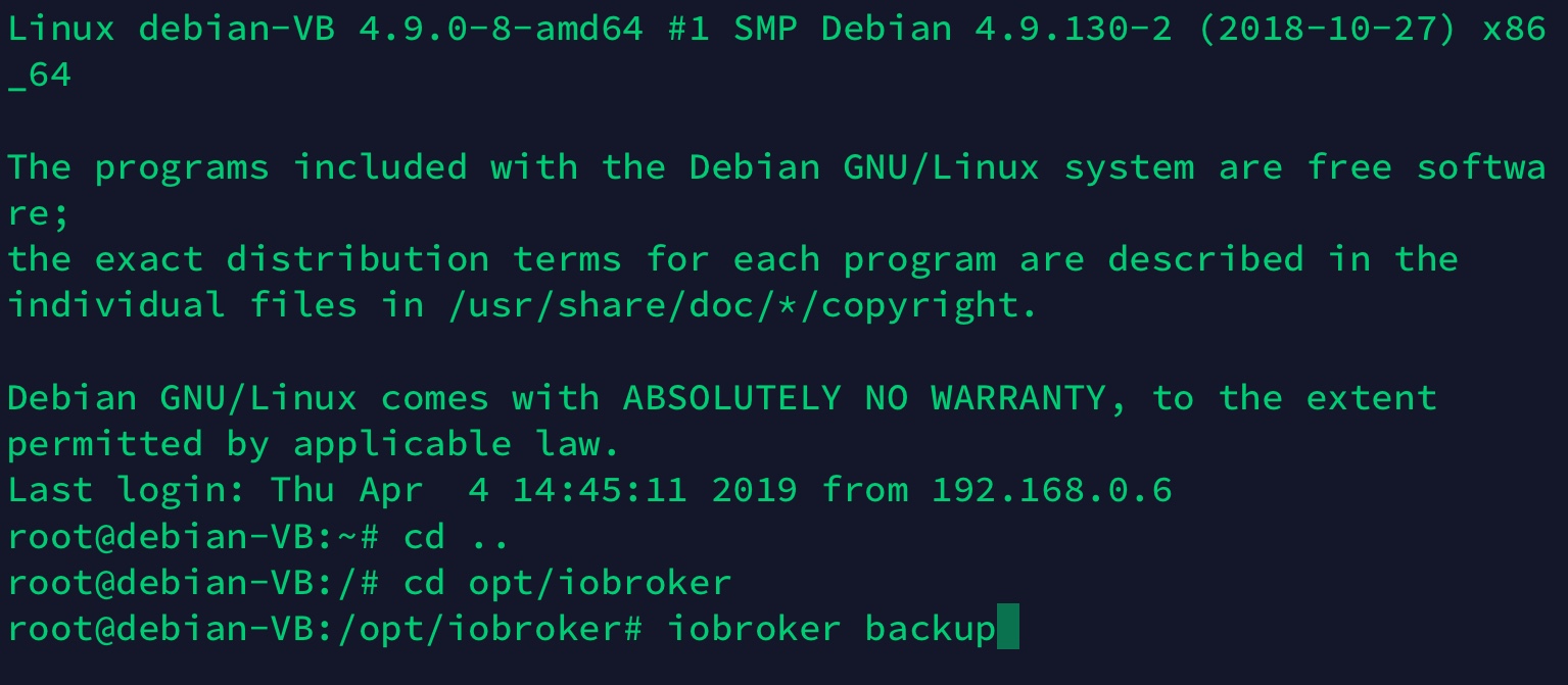

      Mein Iobroker ist unter Debian in Virtual Box unter Windows 11 installiert. Heute habe ich per consoles Zugriff versucht mit „Iobroker Backup“ ein Backup zu erstellen. Ich bin im opt/Iobroker Verzeichnis. Was passiert ist, dass nichts passiert...es scheint, als würde die Festplatte heftig arbeiten. Auf der console erscheinen keine Fehlermeldungen und nach einer Weile startet der Iobroker neu. Was kann das sein ?

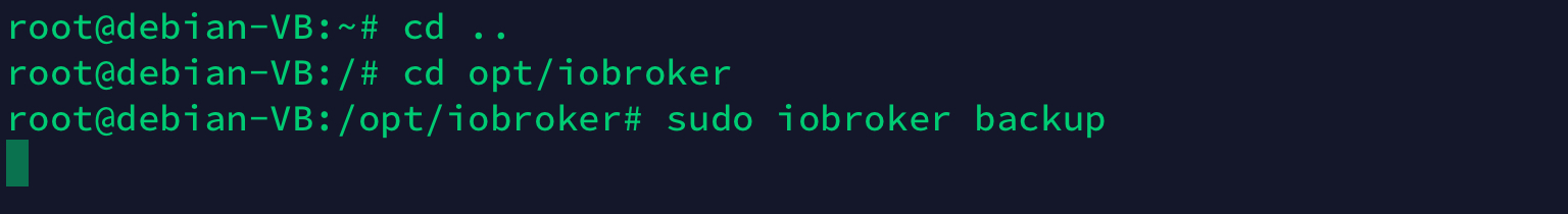

                      skorpil last edited by skorpil
                      Sudo Iobroker Backup liefert
                      Danach ist der Iobroker für ca. 3 Minuten nicht mehr erreichbar. Es scheint, als starte er neu.

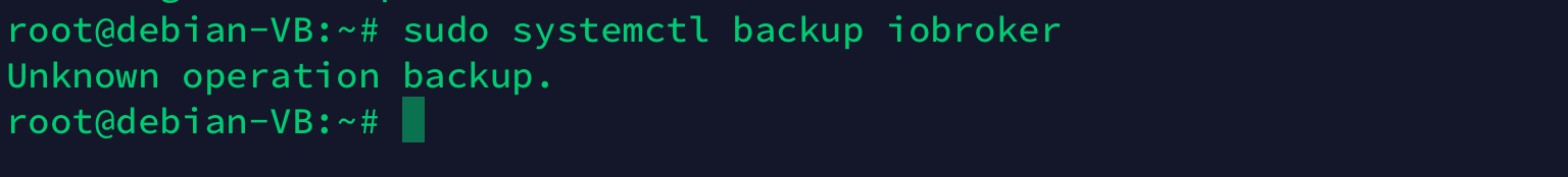

                      Sudo systemctl backup Iobroker bringt
                      Wenn es ein Rechteproblem wäre, woran ich auch schon gedacht habe, wie finde ich das heraus, bzw. wie kann ich korrekte Rechte einstellen?

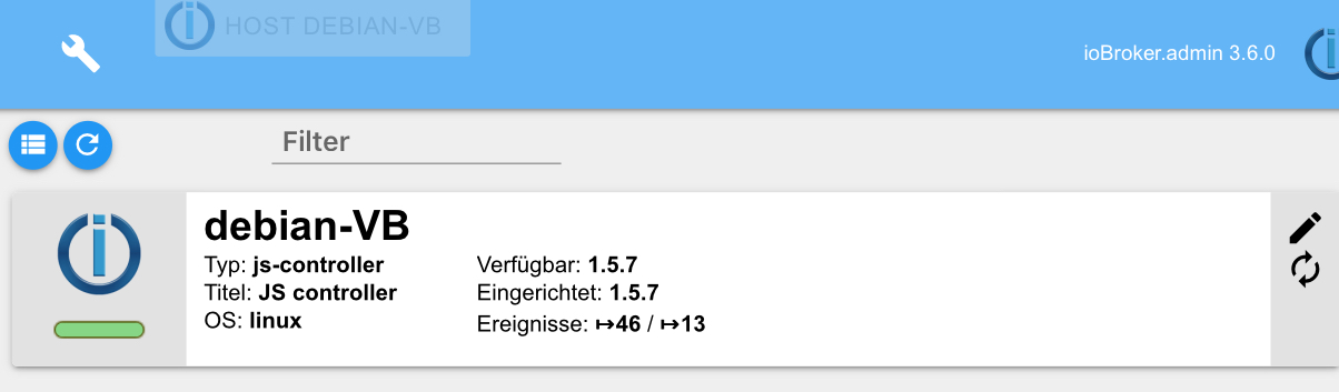

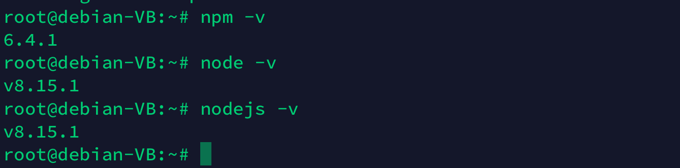

                              @skorpil
                              npm -v
                              node -v
                              nodejs -v
                              Die Version vom js-controller findest du im iobroker unter dem Reiter Host.
                                Installer fix schaue ich mir gleich an!
                                  skorpil @simatec last edited by

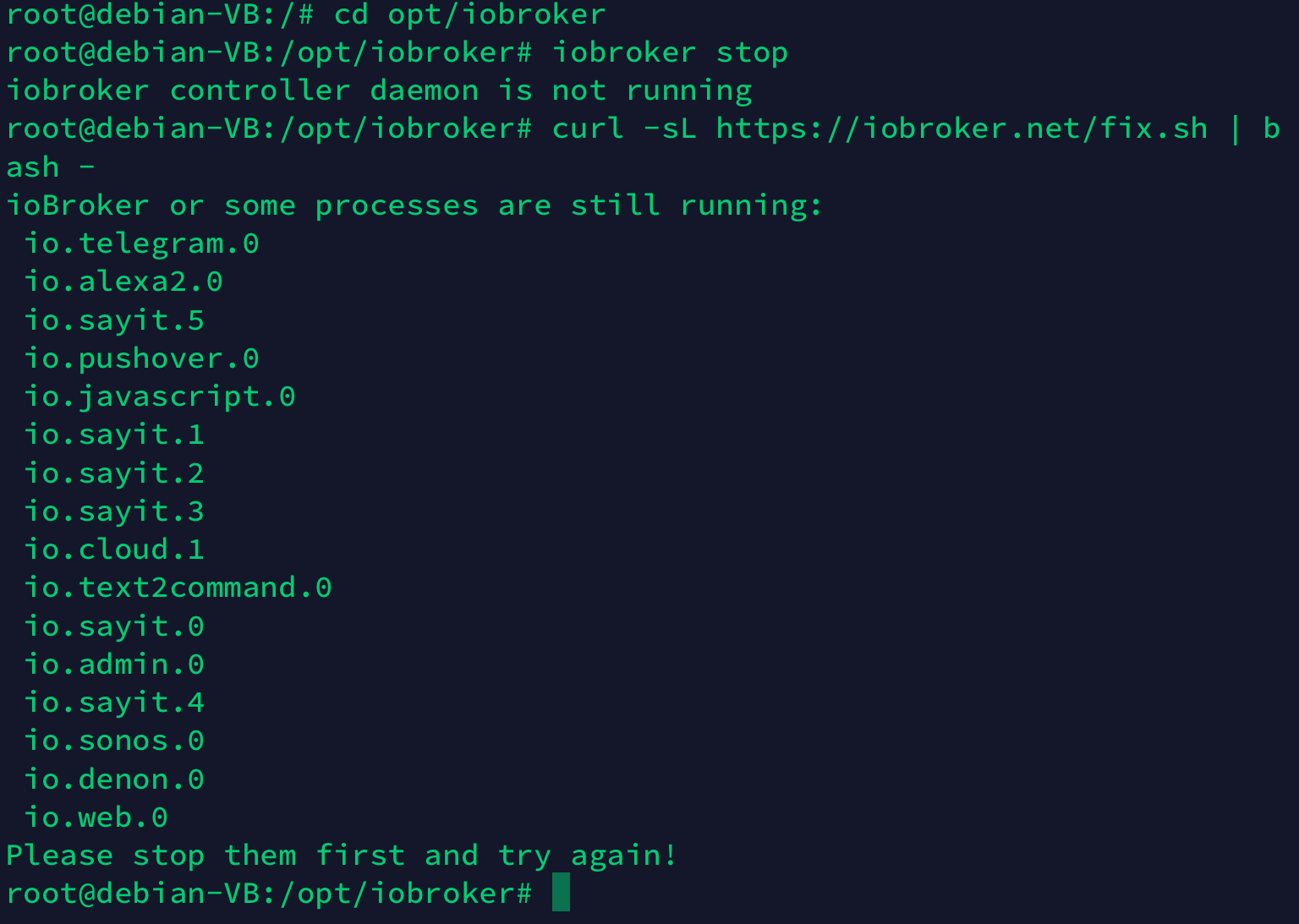

                                  @simatec so, jetzt ist die Verwirrung komplett. Habe gerade versucht, das fix drüber laufen zu lassen. Das ging nicht, weil er meckert, dass Iobroker noch läuft. Also habe ich versucht, ihn zu stoppen. Antwort: er läuft nicht. Stimmt aber nicht, er läuft! Ist über den Browser erreichbar. Schau mal:
                                    Homoran Global Moderator Administrators @skorpil last edited by Homoran
                                    @skorpil
                                    sudo systemctl stop iobroker
                                    http://www.iobroker.net/docu/?page_id=8323&lang=de#Installation_ioBroker

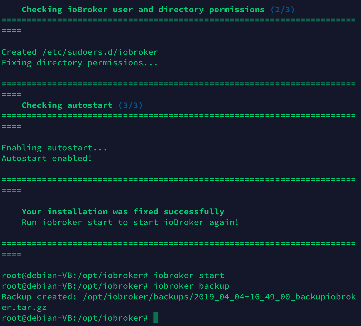

                                      Das war es. Mit „sudo systemctl stop iobroker“ hat er stoppt. Danach ist der Fix durchgelaufen und ich konnte auch das Backup erstellen.
                                      Männer, ihr seid großartig. Problem gelöst. Vielen Dank.
