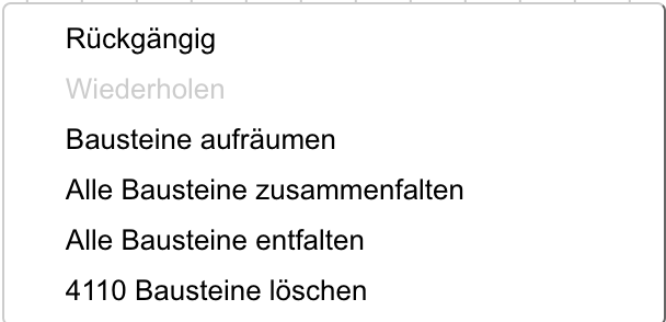

      Hallo, ich weiß nicht ob die Frage hier richtig ist, aber eine andere Kategorie habe ich nicht gefunden. Ich habe ein größeres Blockly, welches tadellos funktioniert, so wie es soll.
      Aber, wenn mann in dem Blockly arbeiten möchte bzw. Veränderungen machen möchte ist die Bearbeitung quälend langsam. Jeder Klick dauert mehrere Sekunden. Das Blockly hat inzwischen 4110 Bausteine. Ist diese Reaktionszeit bei größeren Blocklys normal ?
      Ich habe das Gefühl, das jede Veränderung die ich in dem Blockly vornehme "neu geprüft" wird ?
      Selbst wenn es aus ist und nicht läuft ist die Bearbeitung langsam.
      Kann man daran was ändern ?

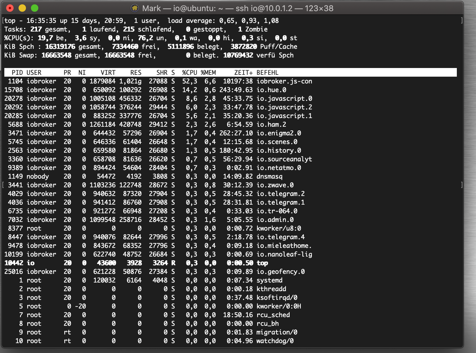

                                Top sieht so aus, siehst du da was wildes?
                                  Homoran Global Moderator Administrators @Stormbringer last edited by
                                  @Stormbringer sagte in Script Engine - Java Script Adapter 4.1.12 Blockly Bearbeitung langsam:
                                  bis auf den einen Zombie nicht wirklich was.
                                  Die Load ist mäßig, der Speicherverbrauch gut, das System swapped nicht - liegt also eher nicht am ioBroker.

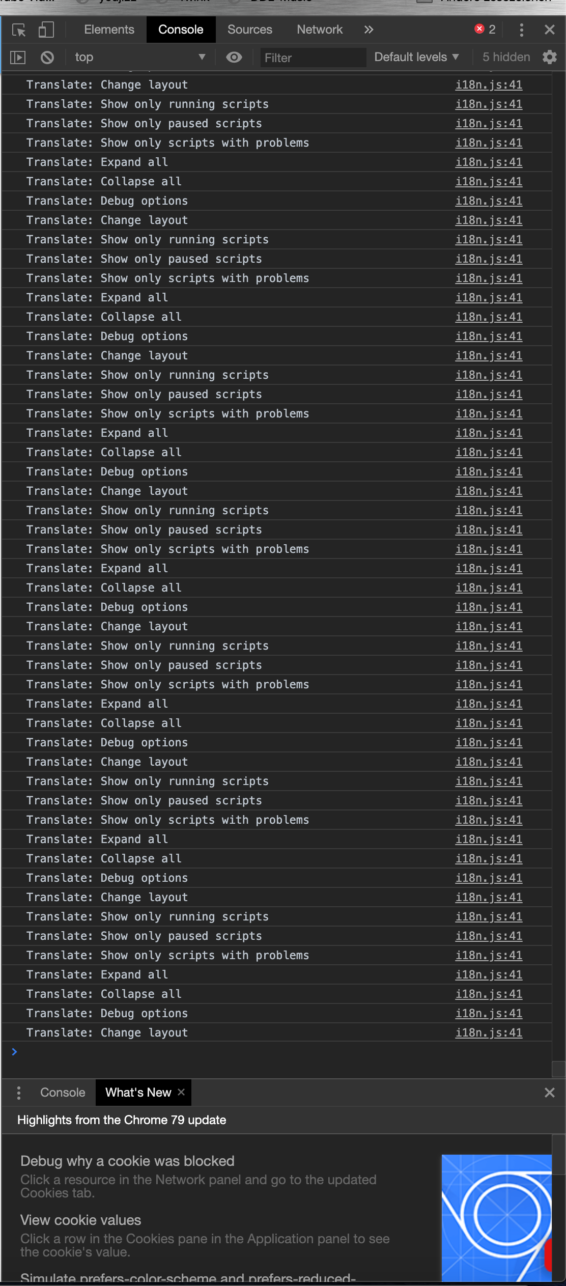

                                    Browserkonsole zeigt eigentlich keinen wirklichen Fehler. Nur sehr viel und sehr schnell rattert da sowas in der Art durch... Weiß nicht ob das normal ist? Wirkt ähnlich von der Geschwindigkeit, wie wenn man sich die Ereignisse anschauen würde.

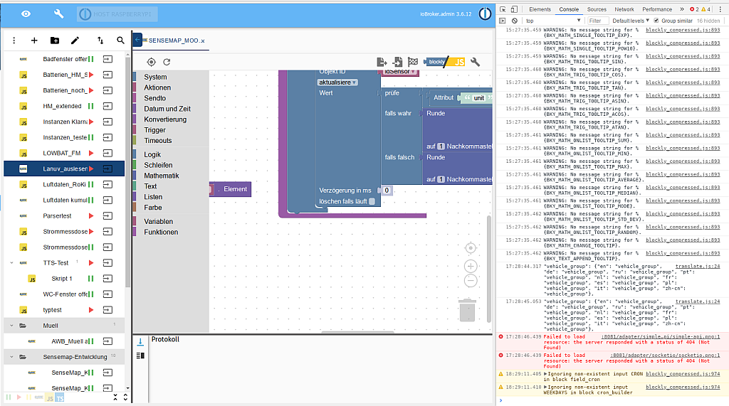

                                    Und ja der arme Broker hat bei mir schon viel zu tun, koste ihn voll aus g Aber wie gesagt sonst läuft alles total flüssig und ohne Probleme. Welcher Adapter ist eigentlich für die Darstellung von den Blöcken zuständig. Macht das der JS Adapter selber oder der Admin?
                                      Beim iMac sieht es aber auch so aus
                                      klar - weil du doch beide male den ioBroker-Server ansiehst 😉
                                      Dann bist du im falschen Tab - nicht Ereignisse sondern CONSOLE

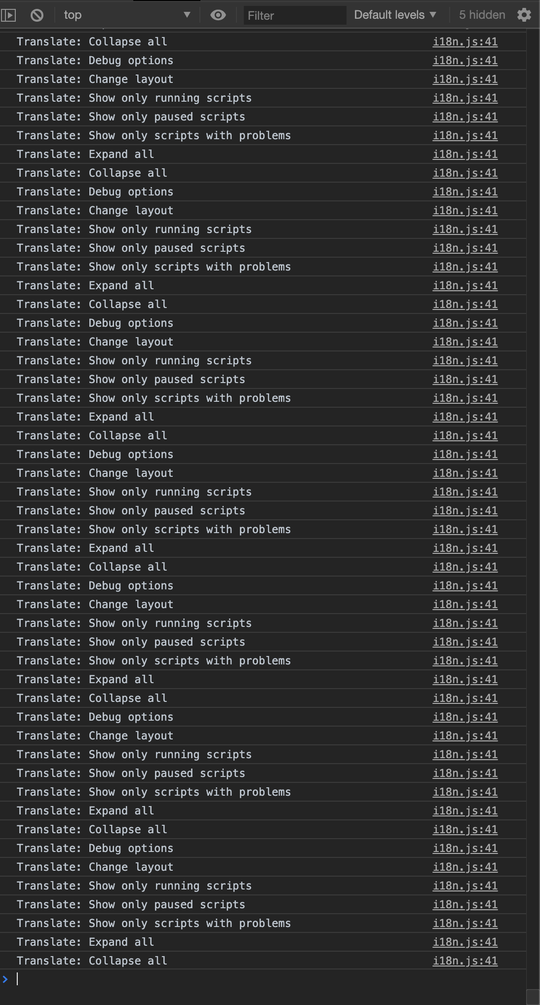

                                        Ich bin in Console drinnen, da geht es so hab. Der Screenshot ist vom Chrome unter MacOS. Habe dir nochmal einen Screenshot mit den Spalten gemacht.
                                          Ereignisse finde ich ehrlich gesagt gar nicht in der Browserconsole...
                                          Mein Fehler - hatte ich mit ioB verwechselt.
                                          da geht es so hab
                                          Ich bin da sowieso nicht der Crack, aber in meiner Console hat sich noch nie viel bewegt.
                                          Bei mir sieht es im Moment so aus (habe jetzt die Timestamps aktiviert):
                                          Habe dazu jetzt extra ein Blockly zerlegt und wegen deiner Meldungen auch nach laufende Scripte gefiltert oder nach pausierten - kein Eintrag!
                                          Insgesamt habe ich in dem Browser drei Installationen offen, die Meldungen kamen aus einer anderen (defekten) Installation
                                          Das müsste sich vielleicht mal ein wissender (@apollon77 ) ansehen. Aber ich befürchte, da ihr beiden mit Fallobst arbeitet, dass es mal wieder daran liegen könnte.
