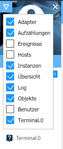

            • I
              iobroker_Alex @bahnuhr last edited by Negalein
              @bahnuhr
              ja genau.
              so sieht es aus, bis ich den Verwahrungsort änder.
