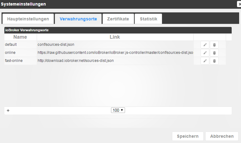

            ich bin hier ganz neu (auch bei Linux) und habe ioBroker erfolgreich (mit Hilfe dieses Forums) auf meinem ODROID C1 installiert. Dann habe ich die entsprechenden Adapter aktiviert - alles super. Nur seit ein paar Tagen werden diese nicht mehr angezeigt - es ist nur noch ein weißer Hintergrund mit einem grauen Feld in welchem 'Bearbeiten..' steht zu sehen.
            Was kann ich tun? Bin für jede Hilfe dankbar.
            Mfg, Hugo

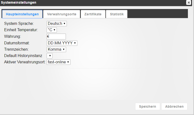

              Was für ein Repository hast du? Hast du mein Post genau zu deinem Problem gesehen?
                HugoSX22 last edited by
                Hallo Bluefox,
                ich denke schon.
                Habs eben nochmals überprüft und es ist so wie in dem von dir angegebenen Link.
