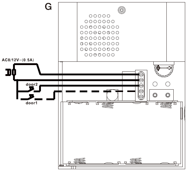

      Als Gong haben wir den Heidemann 70502, dieser ist folgenderweise angeschlossen (nur door 1):
      Verwendet wird ein 8VAC Klingeltrafo.

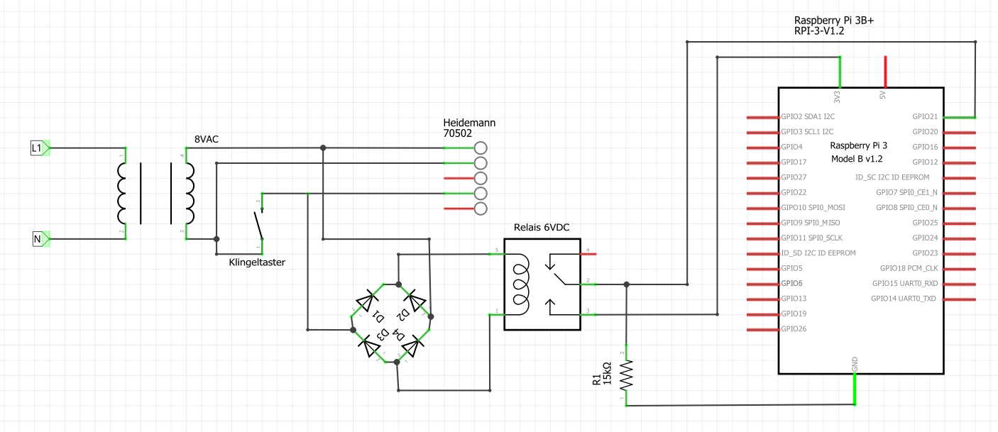

      Ich habe nun versucht über einen Brückengleichrichter und einem kleinem 6V-Relais einen Eingang am Raspberry Pi zu schalten:
      Leider klappt es noch nicht, beim Einschalten des Trafos klingelt einmal der Gong und danach reagiert der Taster nicht mehr.
      Hat jemand eine Idee wo mein Fehler sein könnte?
      Ich möchte dass der Gong auch weiterhin ohne Raspberry Pi funktioniert.

        nimm einfach ein Widerstand und einen Optokoppler. Damit funktioniert das wunderbar, mache ich auch so. Anstelle eines PIs kannst du auch so nen kleinen Arduino nehmen, in einer der letzten c´t s Stand genau was du suchst.
        Auch die Dimensionierung von Widerstand, Diode und Optokoppler sind dort je nach Klingelspannung erläutert.
        Viel Spaß dabei.

          Ich denke, der Klingeltrafo ist mit 0,5 A zu schwach für beides.
          Der Gong an sich verlangt laut Hersteller:
          Klingeltransformator 8 V ~ / 1 oder 2 A
          Kommt da noch ein recht stromhungriges Relais dazu, reicht es nicht mehr für den Gong, der mit den 0,5 A von sich aus schon schon unterversorgt ist.
            steffen_dec @umbm last edited by steffen_dec
            @umbm
            Der Klingeltrafo ist ein Eaton TR-G3/18 und liefert bei 8VAC 2A, dies sollte doch reichen. Als Relais verwende ich den hier mit dem Order-Code 820-031.
            @sissiwup
            welcher Optokoppler würde hier passen? Gibt es welche die direkt mit der Wechselspannung zurecht kommen?
            Ich verwende denselben Pi wo ioBroker installiert ist. Dieser steuert auch unsere Rollladen über I2C.
            sissiwup 1 Reply Last reply Reply Quote 0

              Ok, auf Deiner 1. Skizze ist der Trafo mit 0,5 A angegeben, davon bin ich ausgegangen.

                @steffen_dec sagte in Klingelsignal abgreifen:
                @umbm
                @sissiwup
                Hi, deshalb die 2. Diode, Die wird in Gegenrichtung zum Optokoppler geschaltet.
                In der ct wird ein PC817 ein 1N4148 Diode und für dich ein 330 Ohm, 0,5 Watt Widerstand empfohlen (ct 17/2018 S. 142)
                Widerstand und Optokoppler/Diode kommen dann parallel zur Klingel.
                Was du halt abfangen musst, dass ggf. mehr als ein Signal ankommt.
                  steffen_dec last edited by
                  Ich habe hier noch einen Murr 50010 Optokoppler übrig, werde es mal damit testen.
                  Hab eben einfach den Klingeltrafo direkt ohne Gong und Taster an meine Schaltung angeschlossen und diese scheint zu funktionieren, Relais schaltet und ioBroker zeigt den richtigen Zustand an.
                  Hat jemand noch eine Idee?
