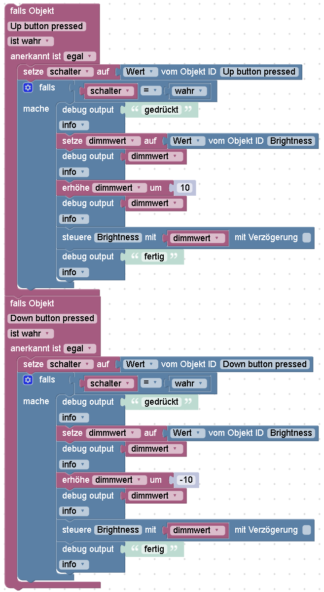

      ich würde gerne die Ikea Fernbedienung zum Dimmen nutzen.
      der Datenpunkt Up button pressed, scheint ein permanentes Signal zu senden.
      Ich kann nicht erkennen das der DP von true auf false und zurück wechselt.
      Der DP geht erst auf false, wenn ich den knopf los lasse.
      Als Anfänger stehe ich natürlich auf dem Schlauch, wie ich nun dieses Signal an den Dimmer weitergeben kann.
      das hier funktioniert, solange ich wiederholt drücke:
      Aber natürlich hätte ich gern, das es mit einmal drücken gedimmt wird.
      Hat das irgendwer mal umgesetzt?

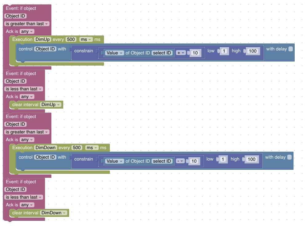

        Versuch es mal so:
        Da du nicht geschrieben hast an welchem Adapter das ganze hängt musst du ggf. die Werte für "low" und "high" im "constrain" so anpassen das du den gesamten Helligkeitsbereich nutzt. Zusätzlich musst du ggf. noch die widerholfrequenz in den Intervallen von 500 ms hochsetzen, wenn das sonst dein Zigbee Netz stört.
        Screenshot:

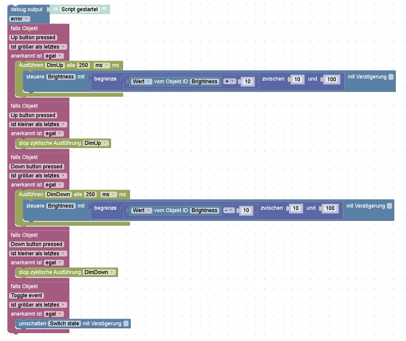

          Muchul last edited by Muchul
          @Asgothian
          na rate mal 🙂
          Es ist der Zigbee Adapter.
          Klasse, ich habe die Anpasungen vorgenommen und es Funktioniert 1A.
          Ich habe die Zeit mal Testweise auf 250 ms reduziert und noch ein Toggle eingefügt.
          Für den Fall das jemand die gleiche Aufgabenstellung hat, hier die fertige Version:

          • G
            gosund last edited by
            Kurze Frage zum Verständnis:
            Wofür ist die Abfrage 'größer als letztes' bzw. 'kleiner als letztes'?
            Der Status des Buttons kann doch nur 'wahr' oder 'falsch' sein...
            paul53 Asgothian 2 Replies Last reply Reply Quote 0
              paul53 @gosund last edited by
              @gosund sagte:
              'größer als letztes' = Änderung von falsch auf wahr (positive Flanke)
              'kleiner als letztes' = Änderung von wahr auf falsch (negative Flanke)

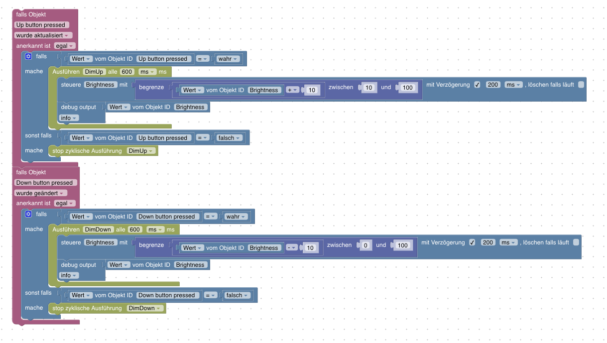

                    moyo77 last edited by
                    mir hat der Hinweis mit dem Script hier gerade sehr weitergeholfen. Auch ich setze seit kurzem einen Zigbee-Stick mit den IKEA Tradfri Geräten ein.
                    Ich habe das o.a. Script jetzt etwas angepasst, es funktioniert bei mir super:
