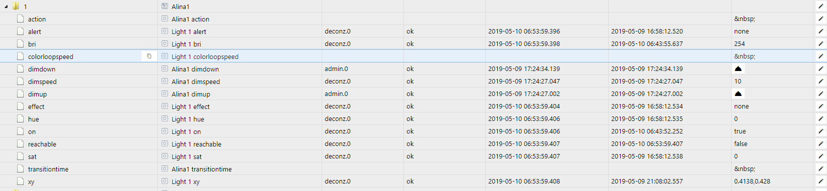

                                      Sv en last edited by
                                      Hallo Zusammen,
                                      ich habe mir auch einen Stick in der neuen Version angeschafft und habe die Software zusammen mit io Broker auf einen Raspnerry laufen. Anlernen macht bisher keine Probleme. Funktioniert alles wie es soll. Allerdings ist die Ansteuerung der Ikea Tradfri Lampen schwierig. In der Stick eigenen APP läuft alles wie es soll. Nur in IO Broker habe ich keine Idee, wie ich die Farben ansteuern soll. Hat jemand eine Idee? Die Werte die ich zu ferfügung habe sind folgende:
                                      • Asgothian
                                        Asgothian Developer @Sv en last edited by
                                        @Sv-en
                                        Bei den Ikea Lampen musst du die Farbe über den xy Wert setzen - es scheint so zu sein das die deconz software zwar die Farbe intern setzt wenn man über hue / sat arbeitet, diese aber nicht an die Lampe weiter gibt. (siehe auch hier)

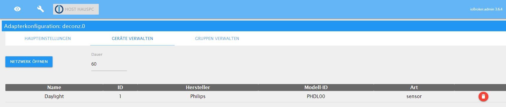

                                          Balu0127 last edited by Balu0127
                                          Hallo Zusammen
                                          Ich hab leider ein Problem, irgendwie bekomme ich den Conbee 2 Stick nicht im Iobroker zum laufen?
                                          Hab die IP und den Port eingegeben der mir Angezeigt wird wenn ich über das Deconz Programm auf die Phoscon App zugreife. Wenn ich jetzt auf API Key drücke geht ein Fenster auf und gib dort die Anmelde Info ein aber es Passiert nichts, auch wenn ich die Leer lasse und über die Phoscon App 3rd Party Apps mit dem Gateway verbinden drücke.
                                          Passiert nichts!?! Hat jemand eine Lösung was es da haben kann?
                                          Lg. Balu
                                          Jey Cee 1 Reply Last reply Reply Quote 0
                                          • Jey Cee
                                            Jey Cee Developer @Balu0127 last edited by
                                            @Balu0127 sagte in Neue Version Conbee-Stick?:
                                            Das hat nichts mit dem Conbee 2 Stick zu tun.
                                            Was sagt den das Log?
