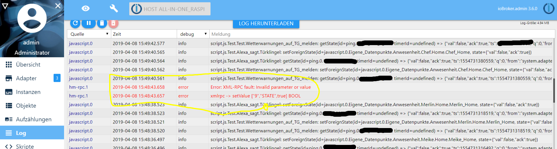

      Jetzt Folgendes, wenn ich per Taster am Gerät oder über die CCU die Kanäle steuer, schalten diese enwandfrei.
      Versuche ich jedoch über ioBroker eine true/false - Änderung, bekomme ich folgende
      Fehlermeldung:
      Wo ist hier mein Denkfehler?
      Ich würde mich über Anregungen sehr Freuen... 🙂
      Rababersaft 1 Reply Last reply Reply Quote 0
      • Rababersaft
        Rababersaft @Rababersaft last edited by
        Hier war von mir ein Denkfehler drin.
        Ich wollte den Physischen Kanal schalten, jedoch können für die Schaltvorgänge immer nur die jeweiligen Virtuellen Kanäle gesetzt werden...
