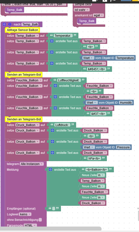

      @el_malto sagte in Vorlage Telegram Menü ohne Text2Command:
      Das Skript ist einfach zu groß dafür und der PI zu schwach.

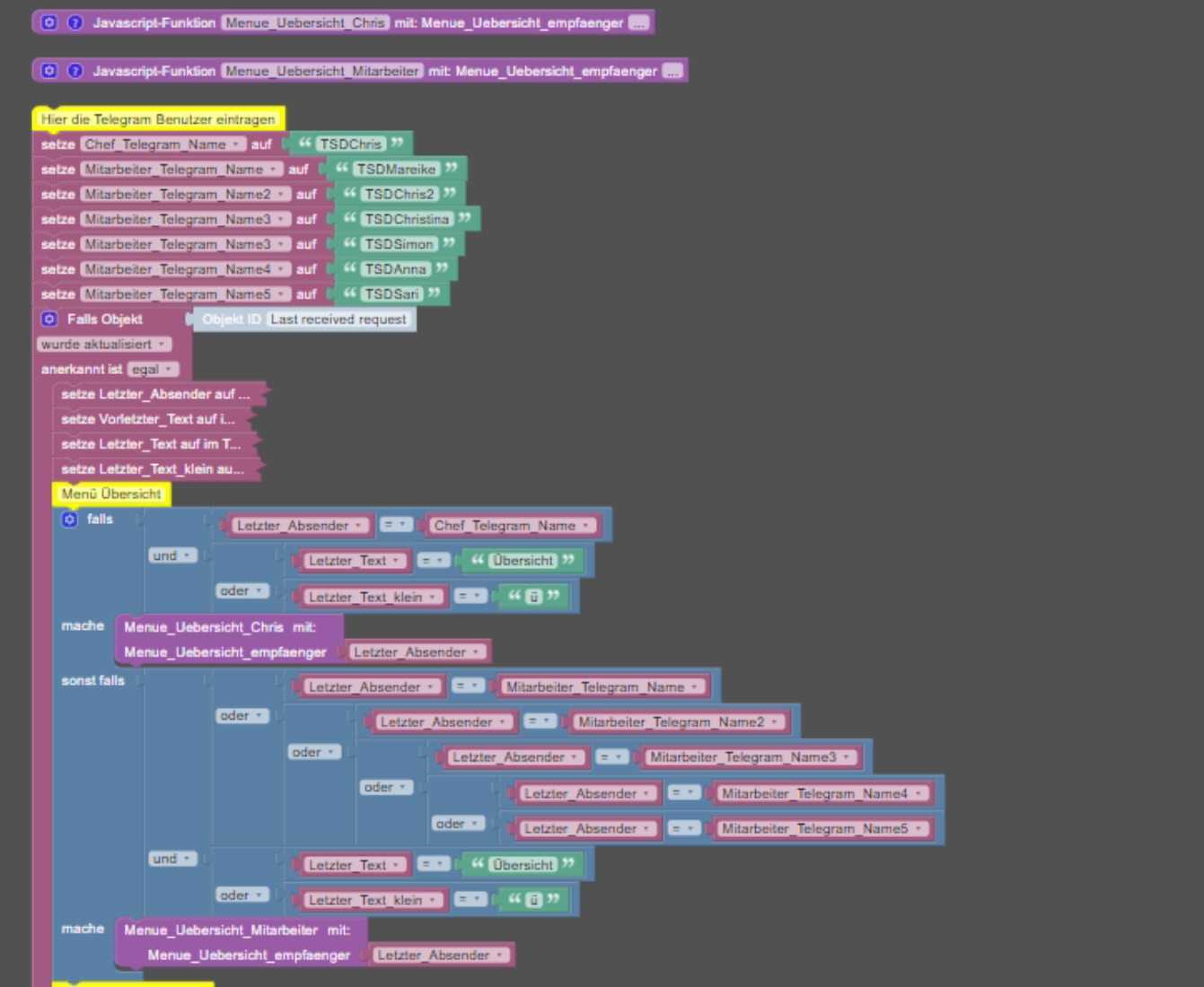

      Das kann gut sein...(Dieses Blockly hat knapp über 5000 Bausteine. Allerdings habe ich hier bei mir auch noch ein anderes Blockly, nicht das Telegram Menü, mit 6499 Bausteinen, das ist auch von vielen anderen Usern importiert worden, da gab es diese Probleme bisher nicht....)

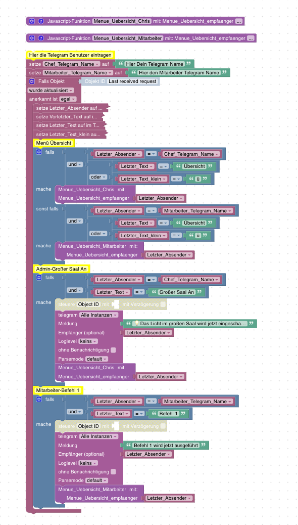

      Anderes Blockly
      Das ist das hier: Klick
      Könnt Ihr mal probieren ob sich das bei Euch importieren lässt ? (könnt Ihr ja dann wieder löschen)
      Stephan Schleich E 2 Replies Last reply Reply Quote 2

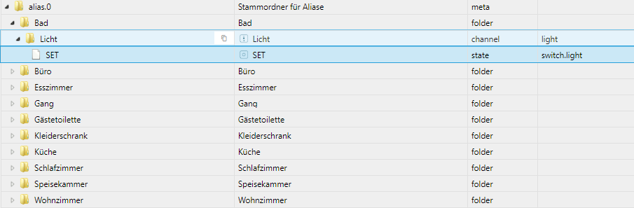

        @dslraser Probier ich die Tage mal aus, Vielen Dank. Den Punkt Aliase versteh ich aber nicht ganz.
        Ich erstell derzeit via "Geräte verwalten" Aliase für meine Geräte meinst du das damit?
        LinkedDevices gibts ja auch noch, was hier besser ist weiß ich nicht.
        • dslraser
          dslraser Forum Testing Most Active @Stephan Schleich last edited by
          @Stephan-Schleich sagte in Vorlage Telegram Menü ohne Text2Command:
          ja, das sind alias. Ich finde das Script einfacher, da man dann alles in diesem alias Script hat und jeder Zeit schnell und einfach auch mal alias löschen könnte und dann wieder neu erstellen kann. Ich habe schon mehrfach meine alias verändert, z.B. weil ich die angelegte Ordnerstruktur anders haben wollte. Ist halt einmal Arbeit das Script zu befüllen.

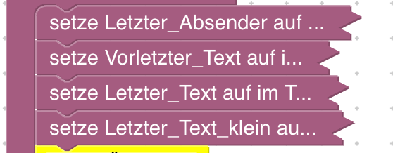

                      • W
                        west last edited by west

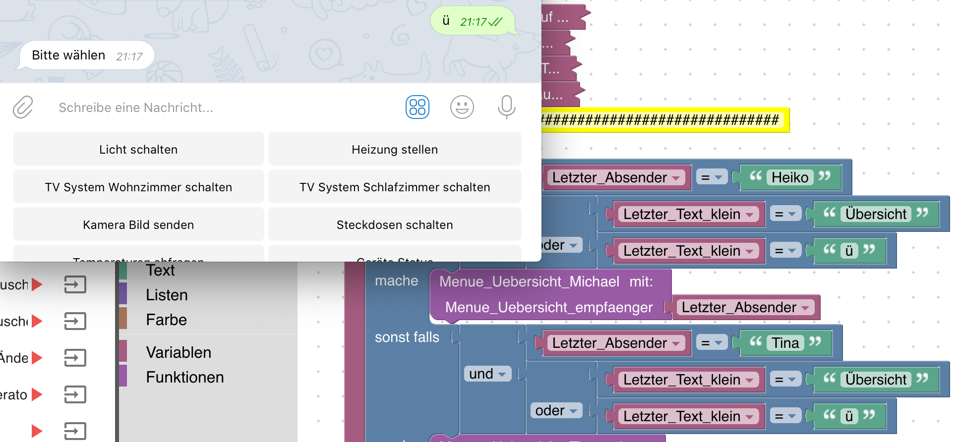

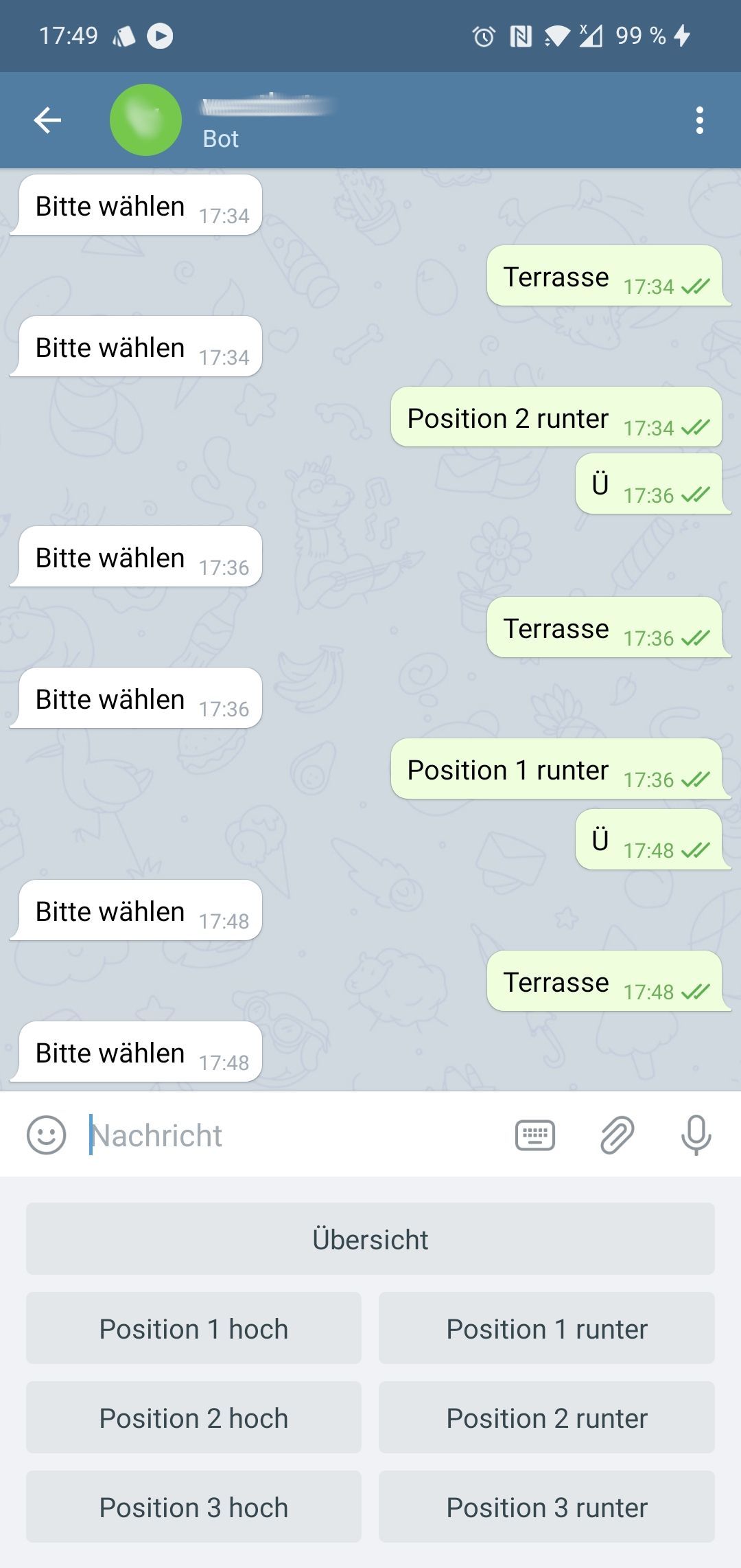

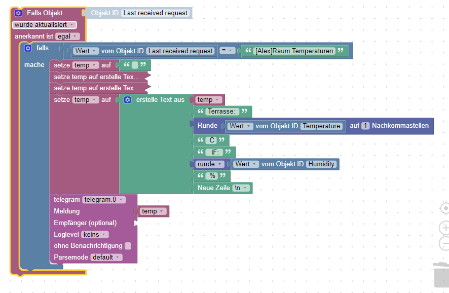

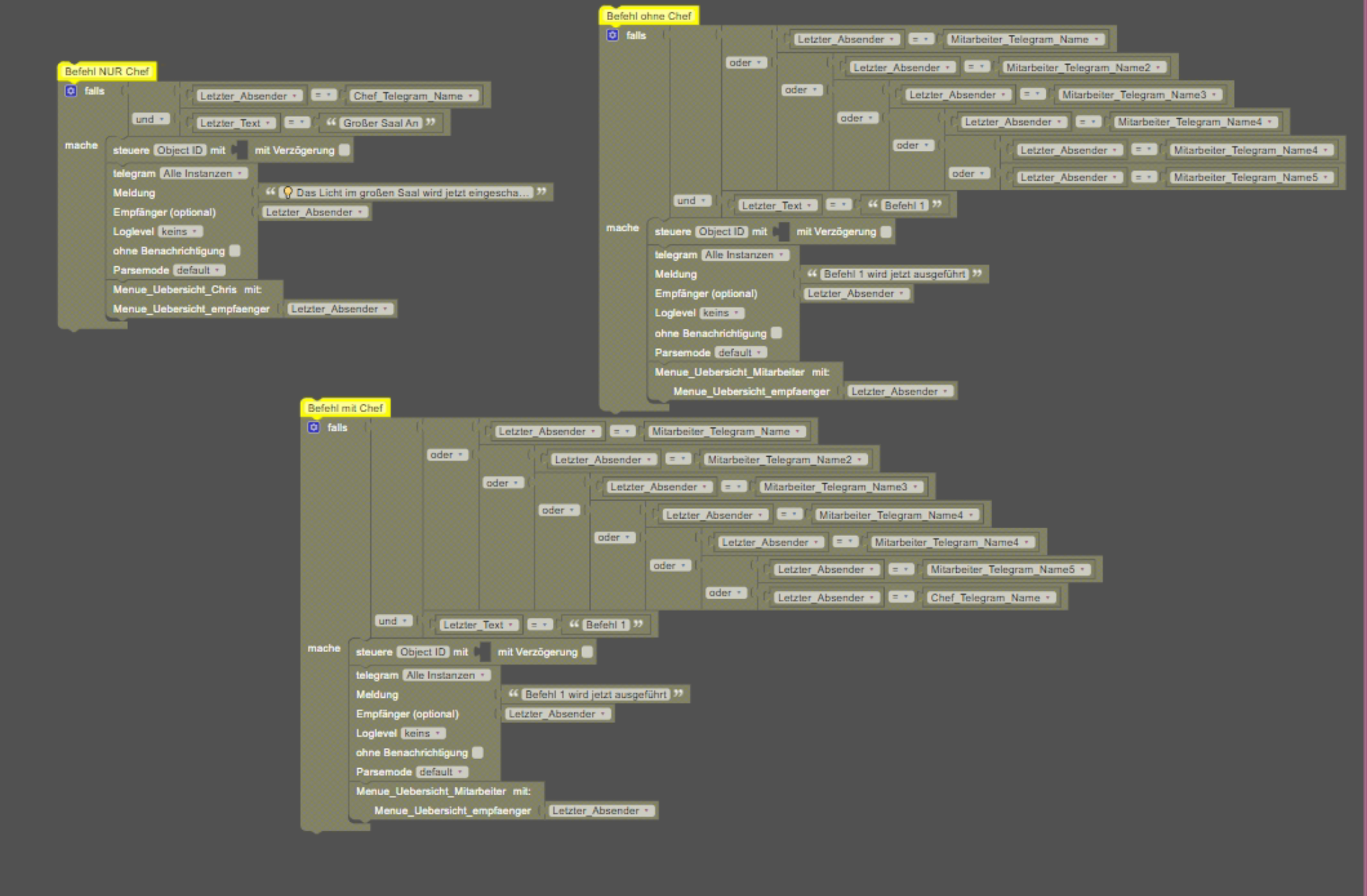

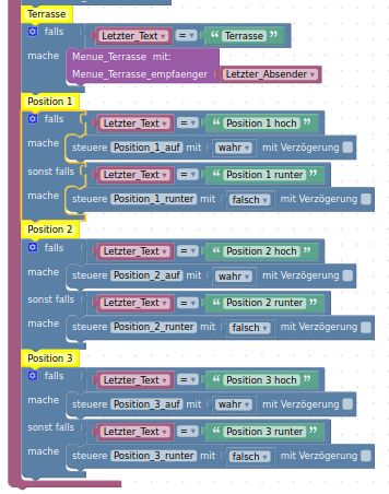

                        Ich habe ein Menü mir zusammen gestellt nach diesen Video: https://www.youtube.com/watch?v=oPOxA8sTCxU aber es geht nicht.
                        Die Menüpunkte werden in Telegram angezeigt nur die Funktionen gehen nicht.
                        In Iobroker kann ich ich Funktion normal in den Okjekten bedienen.
                        Quellcode Menü:
                        https://pastebin.com/V1xG2CyC
                        • dslraser
                          dslraser Forum Testing Most Active @west last edited by
                          @west
                          Ich weiß nicht was bei Dir nicht geht, aber wenn ich anstatt Deiner steuere Befehle Debug Bausteine nehme, dann kann ich sehen das alles funktioniert.
                          Ich habe mal Testweise nur einen Benutzer und und Deine Terrasse drinn gelassen.

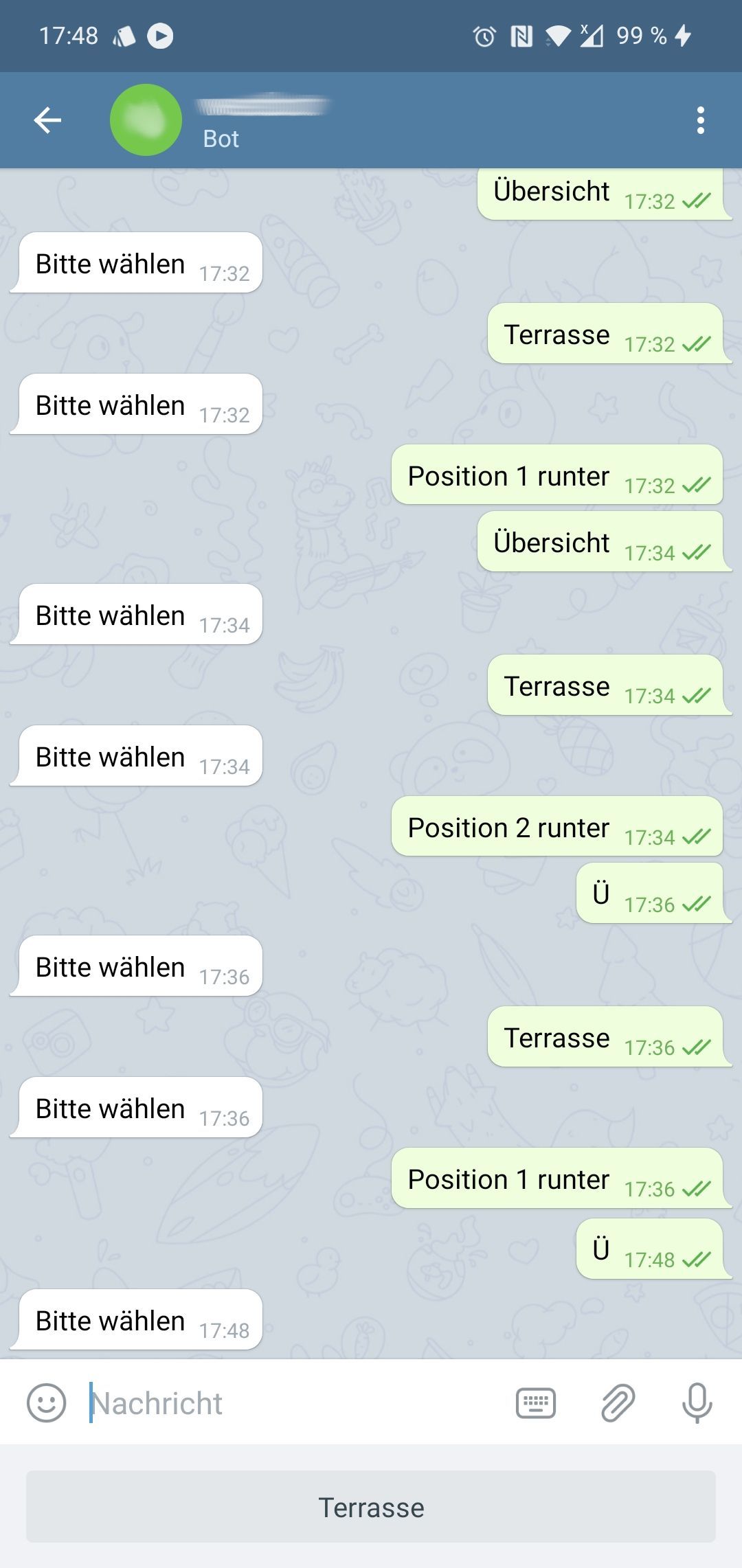

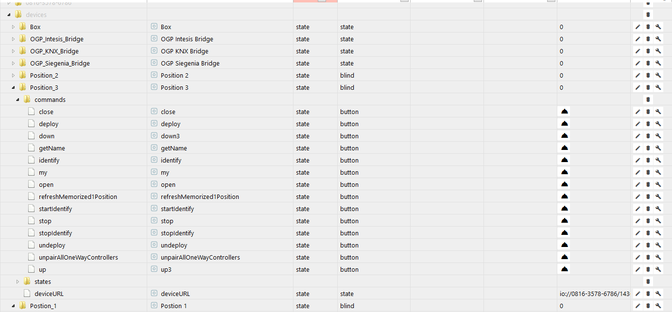

                            @dslraser said in Vorlage Telegram Menü ohne Text2Command:
                            Habe es jetzt mal getesten ab die rolladen beschattung geht tut sie aber nicht.
                            Wenn ich die Button in Okjekte Drücke dann gehen sie.
                            • dslraser
                              @west
                              ich habe diese Geräte nicht, dazu kann ich nichts sagen.

                                                      <block type="comment" id="b[V_lonjkhpzkQrWre|0">
                                                        <field name="COMMENT">Menü Übersicht</field>
                                                          <block type="controls_if" id="/z.WY`-k,!|KIyWwYu:C">
                                                              <block type="logic_operation" id="?-NKEu./;)0;R}cqYW;M" inline="false">
                                                                <field name="OP">AND</field>
                                                                  <block type="logic_compare" id="eQR3DPA65Ci_~CAz/Af[">
                                                                    <field name="OP">EQ</field>
                                                                      <block type="variables_get" id="w,#25-Qu~W183AA.g^S@">
                                                                        <field name="VAR" id="T(t5rM^HzbRa9xpW!mEL">Letzter_Absender</field>
                                                                      <block type="text" id="KXSs7XVyifzf@{oXfeD{">
                                                                        <field name="TEXT">Joerg89</field>
                                                                  <block type="logic_operation" id="HPe0Lt?p5+*nfr7LHuVn" inline="false">
                                                                    <field name="OP">OR</field>
                                                                      <block type="logic_compare" id="=IM{d=@Wh+Mw?Fdexn78">
                                                                          <block type="variables_get" id=";AzyRgiy^9lBYB93yh5d">
                                                                            <field name="VAR" id="7APOJzrx@/#bZjuHi3)h">Letzter_Text_klein</field>
                                                                          <block type="text" id="pqT4eE0u{unJq+JF#cTK">
                                                                            <field name="TEXT">übersicht</field>
                                                                      <block type="logic_compare" id="l*wu*d1FlrZIA*1{*SO2">
                                                                          <block type="variables_get" id="vjdQQ?EgzG*F_}3ve,:q">
                                                                          <block type="text" id="w@`#XN0}uC|^RDQXJym?">
                                                                            <field name="TEXT">ü</field>
                                                              <block type="procedures_callcustomnoreturn" id="lq{=p@KUT{Y*.Tz,ocTH">
                                                                <mutation name="Menue_Uebersicht_Sven">
                                                                  <arg name="Menue_Uebersicht_empfaenger"></arg>
                                                                </mutation>
                                                                <value name="ARG0">
                                                                  <block type="variables_get" id="M3b}5,Cr;(t@Os@;Kg@N">
                                                              <block type="comment" id="p%GhVuGf}ZvUWmgE-`{%">
                                                                <field name="COMMENT">Terrasse</field>
                                                                  <block type="controls_if" id="rZc@zo{]EKmr*RcTc{Sz">
                                                                      <block type="logic_compare" id="7I|!abRD0*SDH/kq6]3#">
                                                                          <block type="variables_get" id="r[X?75n{yk-SBJZ~C,_r">
                                                                            <field name="VAR" id="qbX*,vDg9=b@d*Z]9[3a">Letzter_Text</field>
                                                                          <block type="text" id="Li(_]zP5@BV/;MUFI,b*">
                                                                            <field name="TEXT">Terrasse</field>
                                                                      <block type="procedures_callcustomnoreturn" id="F//:l^i7izC[]3vl@]=^">
                                                                        <mutation name="Menue_Terrasse">
                                                                          <arg name="Menue_Terrasse_empfaenger"></arg>
                                                                        </mutation>
                                                                        <value name="ARG0">
                                                                          <block type="variables_get" id="|09sp(8Hc_vGma!9tdkl">
                                                                      <block type="comment" id="Izm@wm*u9iM_%a|ODT@X">
                                                                        <field name="COMMENT">Position 1</field>
                                                                          <block type="controls_if" id="RUu.hxh.4u34[-]l*4dx">
                                                                              <block type="logic_compare" id="q^a%LQgoHmKBynLS8zke">
                                                                                  <block type="variables_get" id="m65`]O!nIPO45R/D%vGC">
                                                                                  <block type="text" id="iGSx!_rq4Fy?R*OEdcmS">
                                                                                    <field name="TEXT">Position 1 hoch</field>
                                                                              <block type="control" id="oj5m/=%5vRoEyg%eMa*:">
                                                                                <field name="OID">tahoma.0.devices.Postion_1.commands.up</field>
                                                                                  <block type="logic_boolean" id="B?R[o@%Mao3]=T^6wcd`">
                                                                                  <block type="procedures_callcustomnoreturn" id="[@:k06%$7}w_GB!Mbd1u">
                                                                                    </mutation>
                                                                                    <value name="ARG0">
                                                                                      <block type="variables_get" id="^BUC+J,ts]!Vgyglm^2}">
                                                                            <value name="IF1">
                                                                              <block type="logic_compare" id="=eCjK~e6M5L,PA]2/I}N">
                                                                                  <block type="variables_get" id="A~cZN)c-T1NXVy;FXA4P">
                                                                                  <block type="text" id="zS-Z]`PxuW=d3~qs;oUk">
                                                                                    <field name="TEXT">Position 1 runter</field>
                                                                            <statement name="DO1">
                                                                              <block type="control" id="eT1UO_XCYPnA8RWn~I60">
                                                                                <field name="OID">tahoma.0.devices.Postion_1.commands.down</field>
                                                                                  <block type="logic_boolean" id="6fj8}/td%[ATc!RL`U#H">
                                                                                  <block type="procedures_callcustomnoreturn" id="[vqcfNK`!LSuvm,$T)G+">
                                                                                    </mutation>
                                                                                    <value name="ARG0">
                                                                                      <block type="variables_get" id=";$|ig5R^G!W?*Yn~[IbK">
                                                                              <block type="comment" id="CHmjjh.dszyhieHSV8/U">
                                                                                <field name="COMMENT">Position 2</field>
                                                                                  <block type="controls_if" id="@jUy[TehS]#f}zg(5[L^">
                                                                                      <block type="logic_compare" id="%{g$@zEsZEJfbxbH6wEK">
                                                                                          <block type="variables_get" id="8K:^IN:Y!seR#=bx;7y%">
                                                                                          <block type="text" id="~#9QX2KW#GZXk;$)6l}7">
                                                                                            <field name="TEXT">Position 2 hoch</field>
                                                                                      <block type="control" id="0cxM,[?qByo7x5;t{|?[">
                                                                                        <field name="OID">tahoma.0.devices.Position_2.commands.up</field>
                                                                                          <block type="logic_boolean" id="n;!]s9CFV|$t/g2y(~U2">
                                                                                          <block type="procedures_callcustomnoreturn" id="H0?h}mu|7lwA}RW/aK{[">
                                                                                            </mutation>
                                                                                            <value name="ARG0">
                                                                                              <block type="variables_get" id="(c`((f,d2PF9.}szW9^9">
                                                                                    <value name="IF1">
                                                                                      <block type="logic_compare" id="E{`#ww#)e{)E=ptq|hRB">
                                                                                          <block type="variables_get" id="3[iTg%8K4D~=Ch{xZkPZ">
                                                                                          <block type="text" id="U,%gTK#Nq!d.B(t7A+K-">
                                                                                            <field name="TEXT">Position 2 runter</field>
                                                                                      <block type="control" id="Q,{i]Cuur^]cJ]huRgcj">
                                                                                        <field name="OID">tahoma.0.devices.Position_2.commands.down</field>
                                                                                          <block type="logic_boolean" id="j_Jgp7e5rRn9`PCrP3vz">
                                                                                          <block type="procedures_callcustomnoreturn" id="Mj?*|iw`/ARPoCU]KRIE">
                                                                                            </mutation>
                                                                                            <value name="ARG0">
                                                                                              <block type="variables_get" id="d!OtxEujJL.t-}d4`A7_">
                                                                                      <block type="comment" id="_L8Xeflv58=h|!T/D`K#">
                                                                                        <field name="COMMENT">Position 3</field>
                                                                                          <block type="controls_if" id="1u{9fWwbV0q3}NQdg[((">
                                                                                              <block type="logic_compare" id="U+Pq8}R%+nAILuNhPfCK">
                                                                                                  <block type="variables_get" id="/7rqZKS6yE~7er,LFx|-">
                                                                                                  <block type="text" id="LI)z~O/j*}BvJZmoc`]e">
                                                                                                    <field name="TEXT">Position 3 hoch</field>
                                                                                              <block type="control" id="S.5%*sVcFwL6k9Kq*Y8N">
                                                                                                <field name="OID">tahoma.0.devices.Position_3.commands.up</field>
                                                                                                  <block type="logic_boolean" id="F~g;p1O032(eA+ini?)5">
                                                                                                  <block type="procedures_callcustomnoreturn" id="=VGuEri5tDEM5)DheG~b">
                                                                                                    </mutation>
                                                                                                    <value name="ARG0">
                                                                                                      <block type="variables_get" id="kzbG=0|n^!rD#O]L~Jo8">
                                                                                            <value name="IF1">
                                                                                              <block type="logic_compare" id="}=+=Bb#$,6RLlACP_[Su">
                                                                                                  <block type="variables_get" id="m+wrF!`vjf4x[YOte-Fg">
                                                                                                  <block type="text" id="MUM*K1T2BXSD{]881}rm">
                                                                                                    <field name="TEXT">Position 3 runter</field>
                                                                                              <block type="control" id="a/x!?zKPR,im~?xM9}dr">
                                                                                                <field name="OID">tahoma.0.devices.Position_3.commands.down</field>
                                                                                                  <block type="logic_boolean" id="Q(Sbw!s$vyTD8()EGBF%">
                                                                                                  <block type="procedures_callcustomnoreturn" id="$dMCH:s[V84]=~f-bpfZ">
                                                                                                    </mutation>
                                                                                                    <value name="ARG0">
                                                                                                      <block type="variables_get" id="U+0wy7Lh$4Xi[+M@^pRm">
                                  <block type="procedures_defnoreturn" id="SqbfeC:FLew+!~kWWlJN" collapsed="true" x="13" y="1913">

                                      SaiBot1981 last edited by
                                      @dslraser danke für den Link hierher...
                                      Nachdem ich das Skript von die mal zerlegt habe und mir diverse Funktionen angesehen habe, war es eigentlich sehr einfach es entsprechend für mein Haus zu bauen....
                                      Meine frau ist begeistert das sie nicht mehr den ganzen Quatsch von mir in Telegram sehen muss....

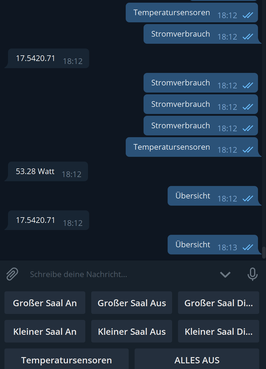

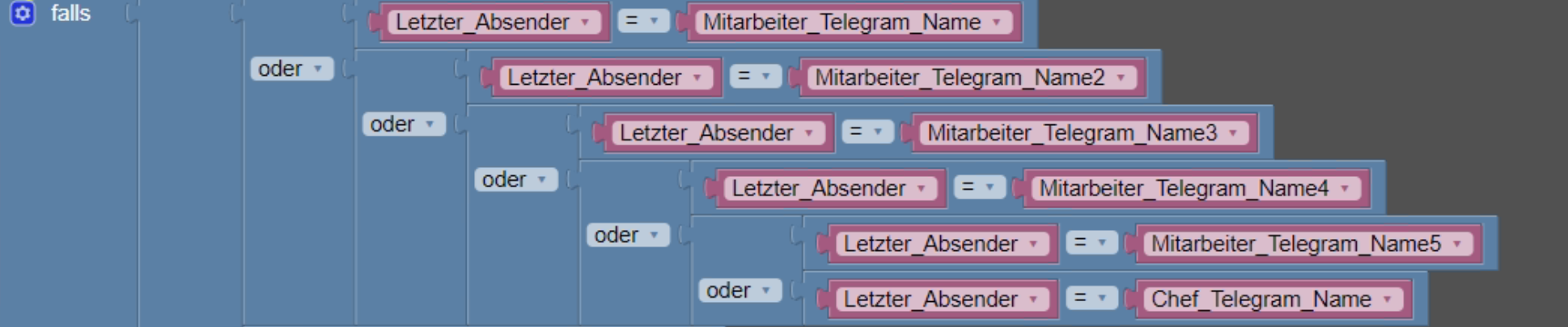

                                        MisterBlinki last edited by

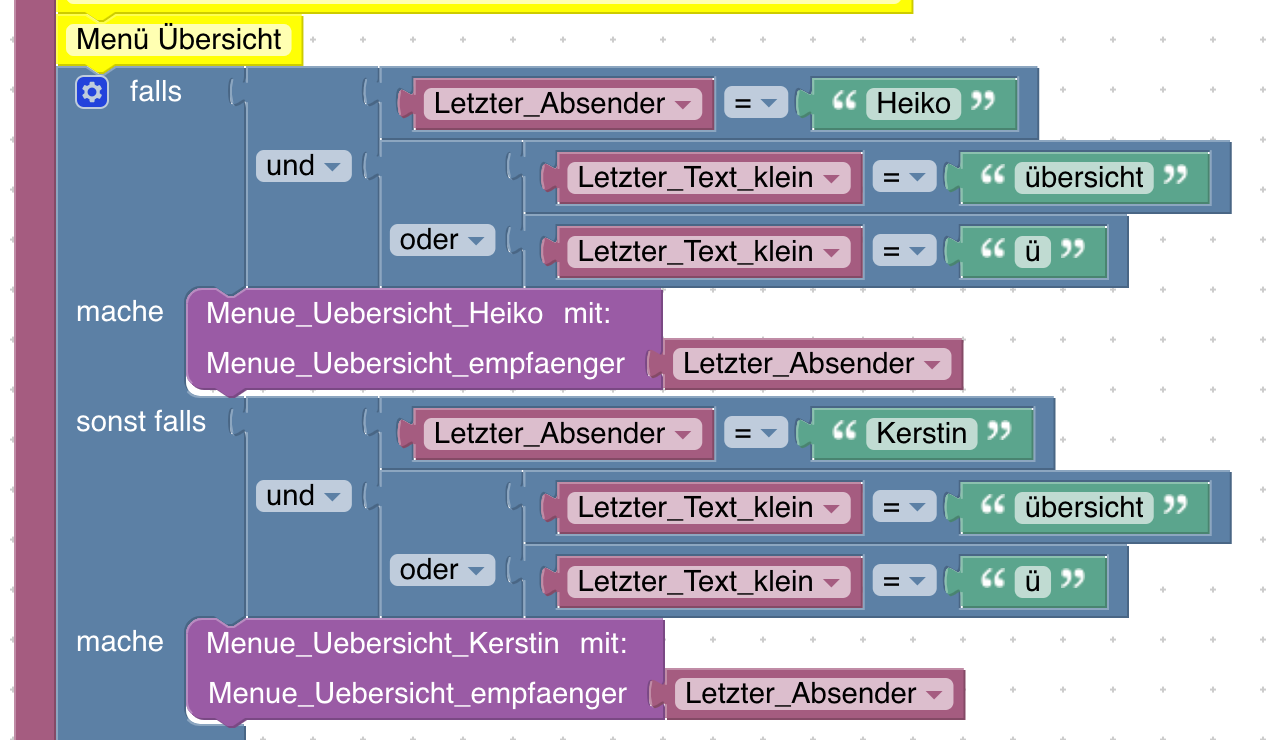

                                        irgendwie habe ich Stundenlang das Menü nach besten Wissen und Gewissen nachgebaut... Aber irgendwas scheint einfach nicht zu funktionieren.
                                        Die Telegram "Antworten" sind vertauscht und nur ab und zu gibt es eine gescheite Antwort.
                                        Das Aufteilen der Nachrichten funktioniert sehr gut. Auch bekommt nur TSDChris die Antwort. Die "anderen" bleiben Tot.
                                        Es geht darum, dass Admin "TSDChris" ein umfangreiches Menü hat und die Mitarbeiter die abgespeckte Version.
                                        Ebenso soll nur der Absender des Befehls eine Antwort erhalten.
                                        Bitte um Hilfe 😞

                                        • dslraser
                                          dslraser Forum Testing Most Active @MisterBlinki last edited by dslraser
                                          @MisterBlinki
                                          Ich habe das "Grundmenü" mal wieder hergestellt. Du mußt jetzt noch Deinen Telegram Namen und den Telegam Namen Mitarbeiter ersetzen.
                                          Ich habe nur mal einen Test mit Großer Saal Angemacht (hatte meinen Telegram Namen drinn, damit ging es)
                                            MisterBlinki @dslraser last edited by MisterBlinki
                                            @dslraser
                                            Vielen Dank!
                                            Anscheinend funktioniert Mitarbeiter nur, wenn er einen Benutzernamen hat. Soll das so sein?
                                            Die Frage ist, kann ich auch mehrere Mitarbeiter damit bedienen?
                                            5 an der Zahl. 😰
                                            Und was war mein Fehler?
                                            Ich verstehe auch recht gerne 🙂
