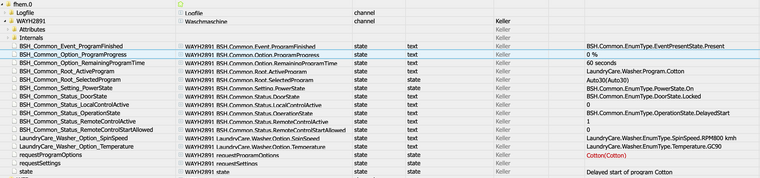

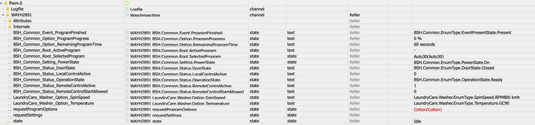

      Hallo. Ich habe für meine Waschmaschine ein Helper Objekt für Verzögerten Start (Zeitvorwahl) der Waschmaschine. Das Script hat auch schon längere Zeit funktioniert aber jetzt nicht mehr. Kann gut seit einem Update des js adapters sein. Ich lese im Prinzip nur 2 Werte aus um Festzustellen ob die Maschine im Zeitvorwahlmodus ist oder nicht um das im VIS darzustellen und Telegram und Alexa erst zu triggern wenn die Maschine wirklich anfängt zu waschen. Anbei ein Paar screenshots:
      Der Wert "BSH.Common.EnumType.OperationState.DelayedStart" vom Objekt "WAYH2891 BSH.Common.Status.OperationState" wird auf einmal nicht mehr von Blockly berücksichtigt. Der Wert vom Objekt "WAYH2891 state" funktioniert.
