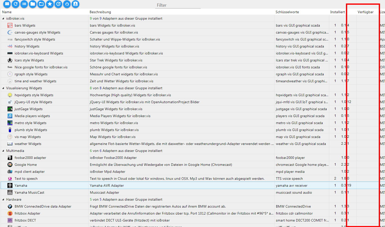

      Und bei den Adapter steht nichts mehr in der Spalte verfügbar:

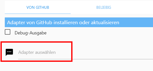

      Und bei installieren von git kommt auch nichts mehr:
      Man kann dort nichts mehr auswählen.

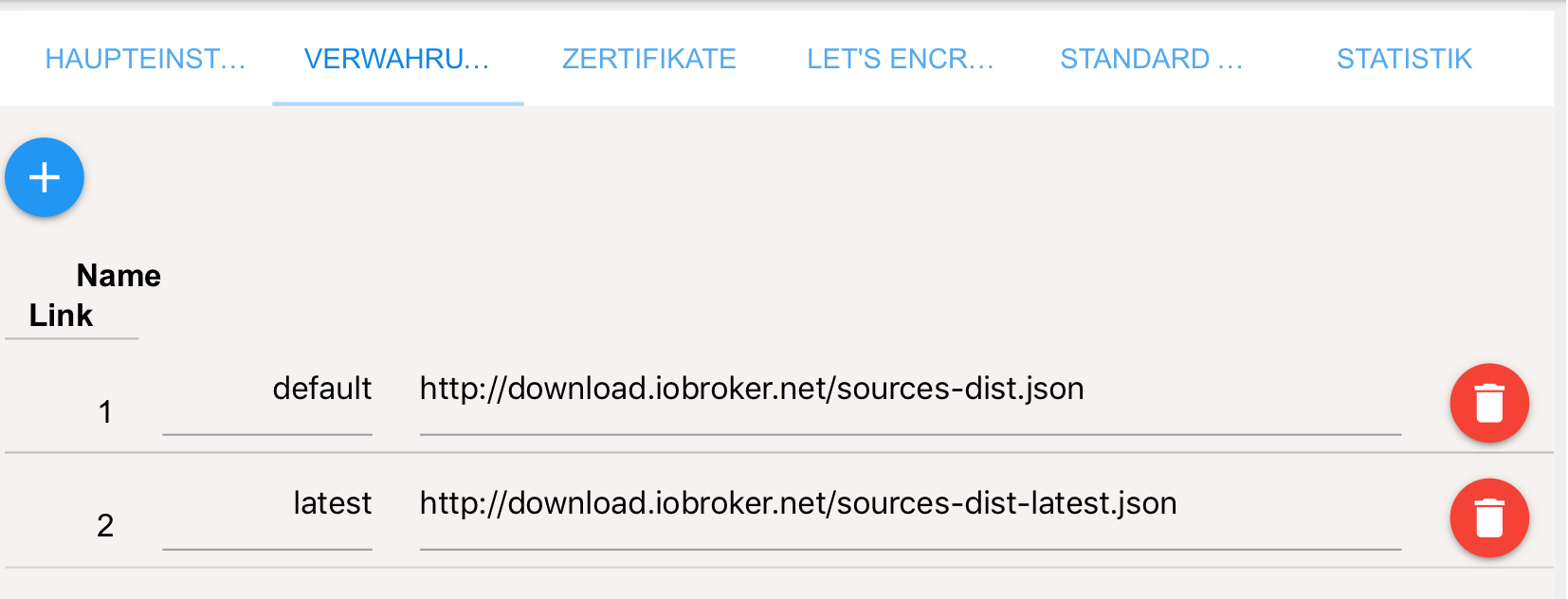

        Inzwischen wurden die json-Dateien auf ein CDN (Contend Delivery Network) umgezogen. Damit wurde der mittlerweile stark gestiegenen ioBroker-Verbreitung Rechnung getragen.
        Die Adressen für die Repositories sind jetzt wieder die alten (und damit wieder die, die im Admin als Standard eingetragen sind):
        Stable: http://download.iobroker.net/sources-dist.json
        Latest: http://download.iobroker.net/sources-dist-latest.json
        Wenn das mal nicht klappen sollte:
        Stable: http://repo.iobroker.live/sources-dist.json
        Latest: http://repo.iobroker.live/sources-dist-latest.json

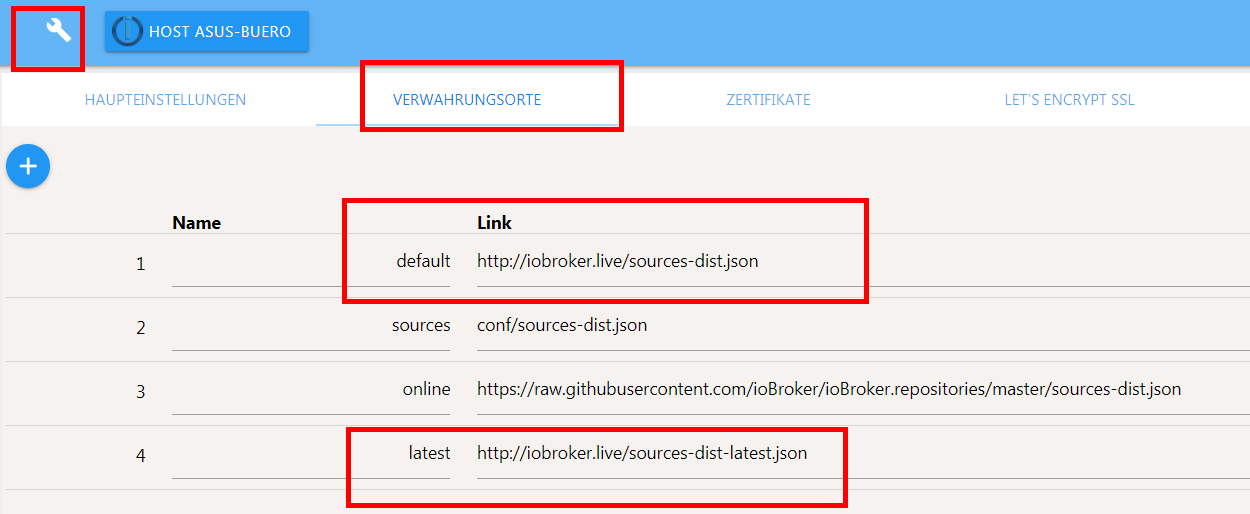

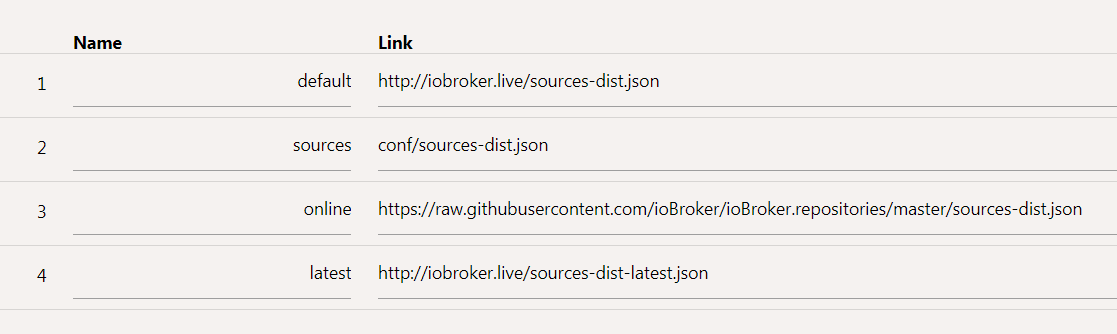

                              Aktuell funktionieren die folgenden Links:
                              Stable: http://iobroker.live/sources-dist.json
                              Latest: http://iobroker.live/sources-dist-latest.json
                              Die können im Admin in den Einstellungen temporär hinterlegt werden.

                              • bahnuhr
                                bahnuhr Forum Testing Most Active @Stabilostick last edited by Stabilostick
                                @Stabilostick sagte in "Adapter verfügbar" wird nicht mehr angezeigt:
                                Die könne im Admin ein den Einstellungen hinterlegt werden.
                                habe den 1. probiert.
                                Klappt einwandfrei.
