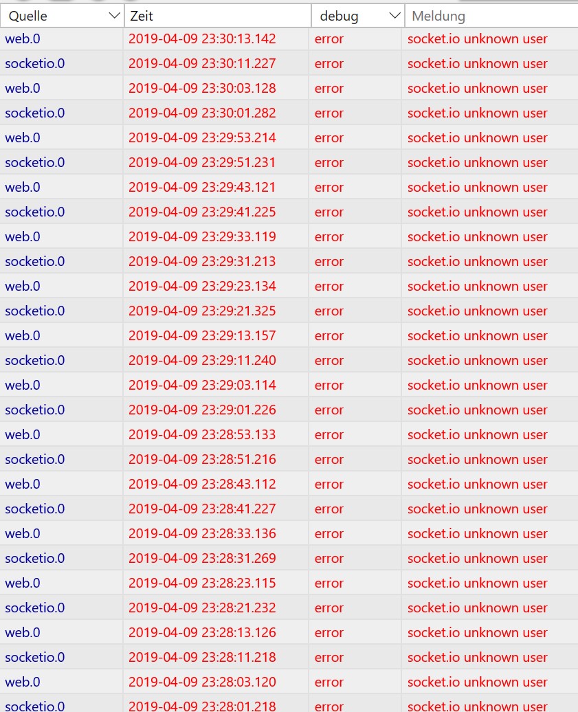

      Hi, seit wenigen Tagen wird mein Log mit der Meldung socket.io unknown user geflutet...hier mal ein Bild...jemand eine Idee?!Anmerkung 2019-04-09 233227.jpg

        Stell mal das Log Level für den Web Adapter auf Debug, dann gibt es hoffentlich mehr infos.
        Log Level umstellen: Instanzen -> Experten Modus (links oben mittlerer Button) -> Spalte Log-Stufe

          Danke für den Tipp...ist gemacht...zwischenzeitlich habe ich den Host auf Version 1.5.7 aktualisiert...und seit 10 Minuten ist Ruhe mit den Warnings...mal sehen wie es weiter geht...

            so, das Log ist fehlerfrei...sollte sich es ändern, komme ich hierher zurück...danke.
