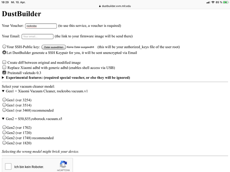

      Das fertige Firmware File könnt Ihr euch über diese Seite erstellen lassen.
      https://dustbuilder.xvm.mit.edu/
      1. Voucher „rockrobo“
      2. eure E-Mail Adresse (ich habe mehrere versucht, da nicht alle akzeptiert wurden - mit meiner Googlemail Adresse hat es funktioniert. Ihr bekommt umgehend eine Bestätigungsmail und nach ca. 10min eine Mail mit dem Link zum Firmwarefile
      3. unter "Your SSH-Public key:" könnt Ihr euer selbst generiertes Keyfile hochladen welches den Rootzugang zu eurem Sauger verwaltet ODER
        „Let DustBuilder generate a SSH Keypair for you, it will be sent unencrypted via Email“ auswählen - Das generierte Keyfile bekommt Ihr in der E-Mail zugesendet (für SSH-Zugang z.Bsp. per Putty)
      4. „Preinstall valetudo 0.3“ auswählen zum steuern per Webserver
      5. richtige Firmware auswählen (auf die Modellnummern achten!!! Versionen für "Generation1 sind nicht mit Generation2 kompatibel und umgedreht) - Es werden hier immer die neuesten Firmware Versionen angeboten. Es wird vom Anbieter darauf geachtet, dass hier nur Firmware Versionen angeboten werden, bei denen die User ein "Normales" Fahrverhalten berichtet haben.
      6. Rest sollte klar sein.

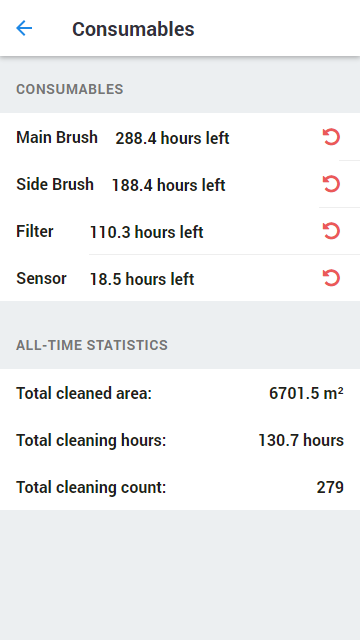

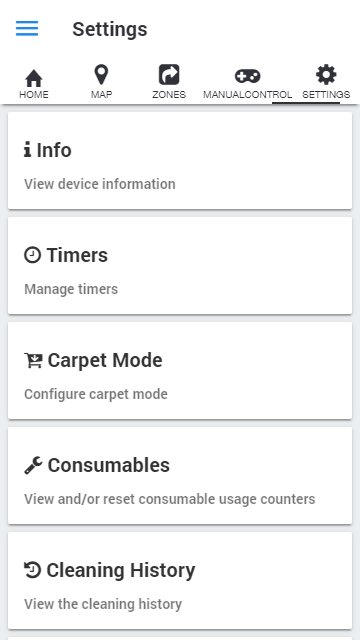

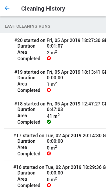

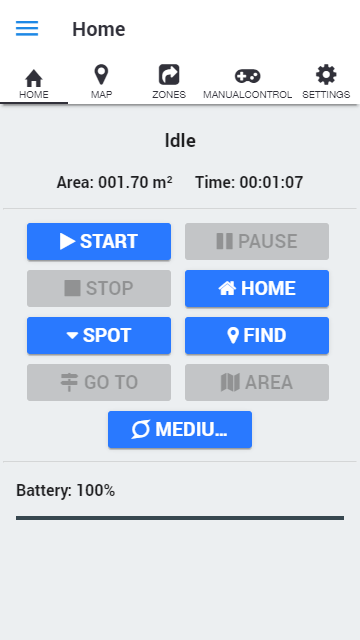

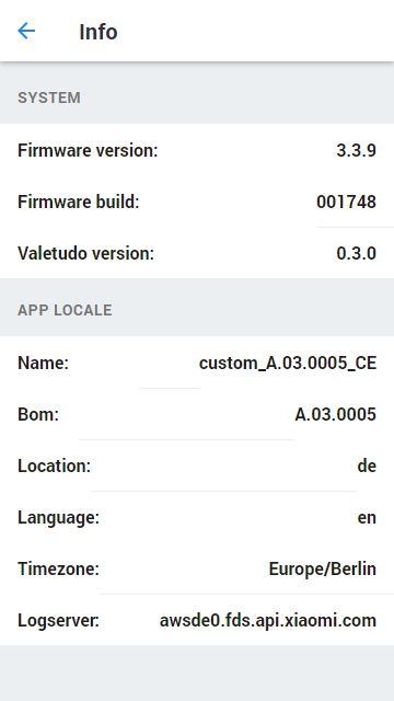

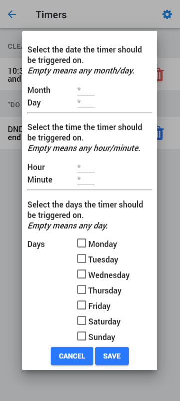

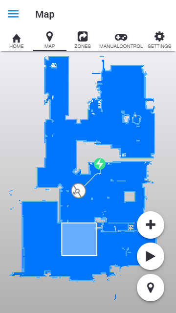

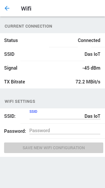

      Anschließend könnt Ihr das Webinterface im Browser eurer Wahl aufrufen. Einfach IP Adresse des Saugers aufrufen.
      Sieht dann so aus:
      33D8705B-2905-4345-91A3-F45DCF416A50.png 47EAECEC-4E3E-4A83-9FB4-A1BAB29ADE6E.png A9FE2F8E-3C6E-48FD-BA88-CE197A31C727.png 13E7C60F-4FB2-456F-B54C-BFF525C494BE.png B4FAFF55-5F48-4FA5-B4B3-B2EB3221687F.png 83A4B678-414C-42D7-9E0F-FF93F066AC7C.png F4717188-1570-407D-8857-DE1B1DFD0F92.png 5B68C2B3-9305-43AA-A2D3-C3F271AC4DFF.png
      Seit der Valetudo Version 0.30 kann man die Karte wohl per MQTT abgreifen.
      Sollte das jemand hier beschreiben können, würde ich mich sehr freuen.

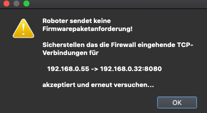

              Habe heute nun mehrere Installationsvarianten probiert um den Vacuum Cleaner zu rooten. Die Installation der Sprachpakete gelang dabei recht einfach, der SSH Zugriff jedoch nicht.
              Ich habe sowohl die Anleitung von kmxak probiert, wie auch das hier beworbene Vorgehen.
              Allerdings bekomme ich hierbei immer nachstehende Fehlermeldung. Die Firewall ist jedoch so eingestellt, dass sie eingehende Verbindungen durchlässt.

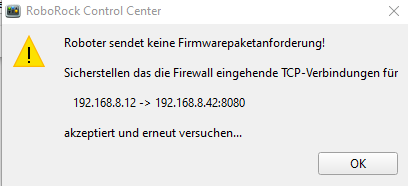

                mrMuppet @nick21 last edited by
                @nick21 sagte in Anleitung zum Rooten von Vacuum Cleaner von Xiaomi:
                Ich hab leider das gleiche Problem. Meine installierte std-Firmware ist 3.3.9_001886

                      um am allermeisten würde mich jetzt endlich mal interessieren, ob die karte dann später dauerhaft bestehen bleibt bzw. sich nicht mehr willkürlich dreht, damit ich auch mal zonenreinigung in iobroker einrichten kann...
                      wäre schön wenn mir da jemand mit gesammelter erfahrung feedback geben könnte.

                          Bleibt die Karte nun bestehen?
                          • Knallochse
                            Knallochse last edited by
                            Über die Internetseite https://builder.dontvacuum.me bzw. https://dustbuilder.xvm.mit.edu/ lässt sich jetzt auch eine Firmwarefile mit integrieren ValetudoRE (Weiterentwicklung von Valetudo - https://github.com/rand256/valetudo) erzeugen.
                            Meine Anleitung aus Post1 funktioniert noch. Hab den Root gerade wieder so hinbekommen.

                              @Knallochse Hi, danke für deine Anleitung. Ich habe meinen neuen S50 damit erfolgreich auf valetudo re geflasht.
                              Mit der Firmware von dustbuilder steht die VAletudo RE Version auf 0.8.1. Dabei gibt es ja jetzt 0.9.2.
                              Wie kann ich den Valetudo am einfachsten aktualsieren? KAnn ich die .pkg von Version 0.9.2 einfach per rrcc aufspielen? oder per ssh? oder direkt in den einstellungen von Valetudo?
                              Möchte nichts kaputt machen und auf nummer sicher gehen. Danke.

                                  Hallo zusammen.
                                  Bei der Erzeugung der Firmware wird diese mir als ppk.-Datei erzeugt.
                                  Diese kann ich dann leider nicht bei der Auswahl unter "Aktuallisieren" auswählen.
                                  Kann mir da jemand helfen?
                                  Gruß Simon

                                      meisterwerk89 @Knallochse last edited by
                                      @Knallochse Super, danke.
                                      Eine Frage hätte ich da aber noch 😉
                                      Wenn ich mir denn Key für den ssh-zugriff zusenden lasse, muss ich die Datei ja dann bei den Einstellungen unter ssh verknüpfen oder?
                                      IP und token sind ebenfalls hinterlegt.
                                      Das steuern ist möglich.
                                      Bekomme aber beim firmware aktualisieren dennoch keinen Zugriff auf meinen Robo 😕
                                      Mach ich was falsch?
                                      Knallochse 1 Reply Last reply Reply Quote 0
                                      • Knallochse
                                        Knallochse @meisterwerk89 last edited by
                                        @meisterwerk89 eventuell Firewall Einstellungen deines PC anpassen
                                          TTDD @Knallochse last edited by TTDD
                                          @meisterwerk89 said in Anleitung zum Rooten von Vacuum Cleaner von Xiaomi:
                                          Ich habe genau das gleiche Problem. Habe bereits alles am Windows ausgeschaltet was ich konnte (Firewall, Virenschutz...etc). Ich weiß nicht weiter -.-
                                          PS: Durch den Tip vom Entwickler des RRCC, dass evlt meine aktuelle FW 4004 die OTA Updates so einfach nicht zulässt habe ich auf Werkseinstellung FW 3452 zurück gesetzt und das war die Lösung für mich!
                                          M G 2 Replies Last reply Reply Quote 1
                                            meisterwerk89 @TTDD last edited by
                                            @TTDD ... Super. Dein Tipp mit dem Firmware-Reset hat bei mir auch geholfen. DANKE 🙂
