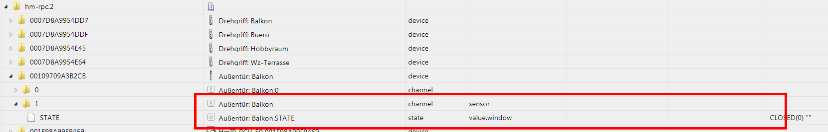

      Habe einen neuen IP in der ccu3 angemeldet.
      Dort eingetragen als Gewerk: Batterie, Erdgeschoss, Sonstige
      und als Raum: Wohnzimmer
      Dann meinen hm-rpc (alle Geräte neu synch)
      hat auch geklappt.
      Gerät ist in iob
      Gewerk und Raum wurden jedoch nicht übernommen.
      Jemand eine Idee ?

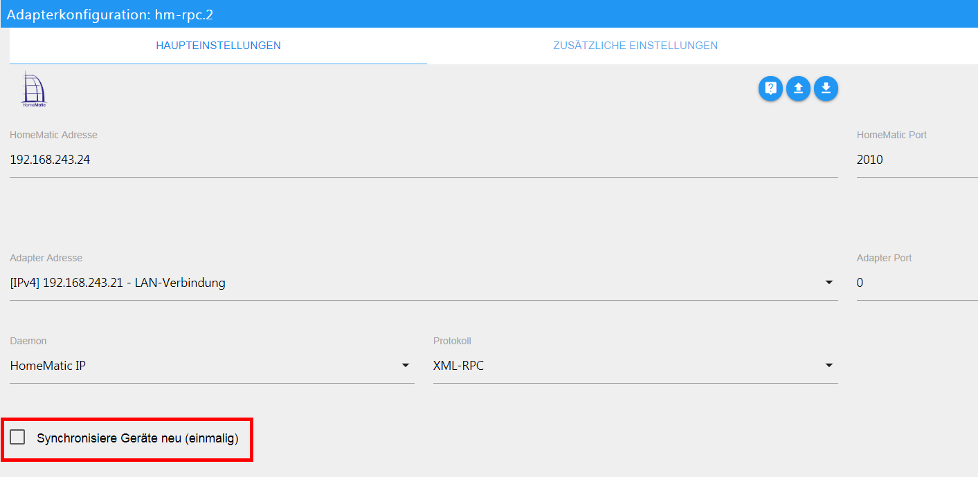

                  Nicht ganz Rainer.
                  Dafür ist doch eigentlich dieser Punkt.
                  Und das Gerät erscheint auch nach diesem einlesen.
                  Aber halt nicht der Raum, etc.
                    @bahnuhr
                    Nein
                    Der Punkt ist nur für Geräte ohne Klarnamen
