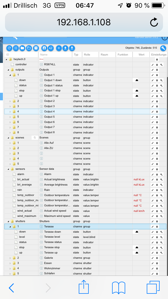

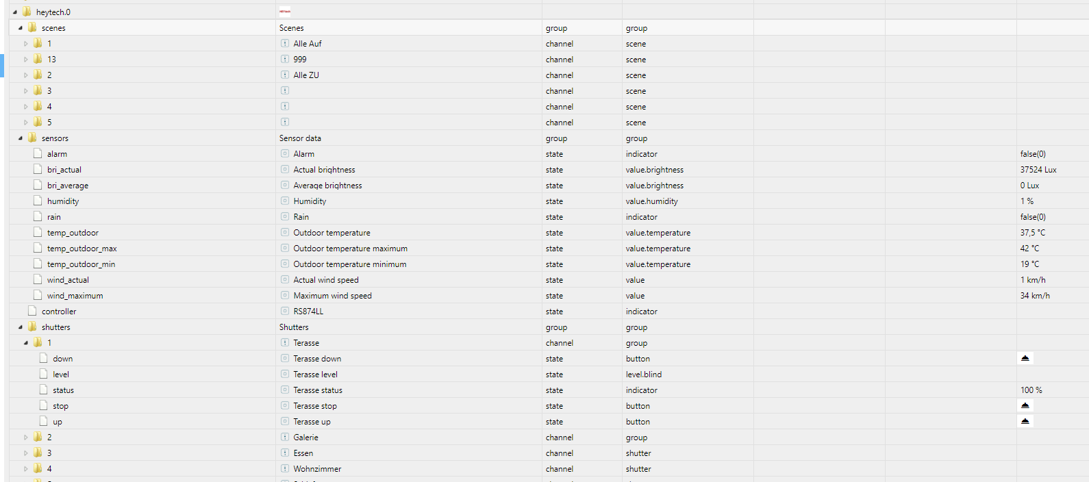

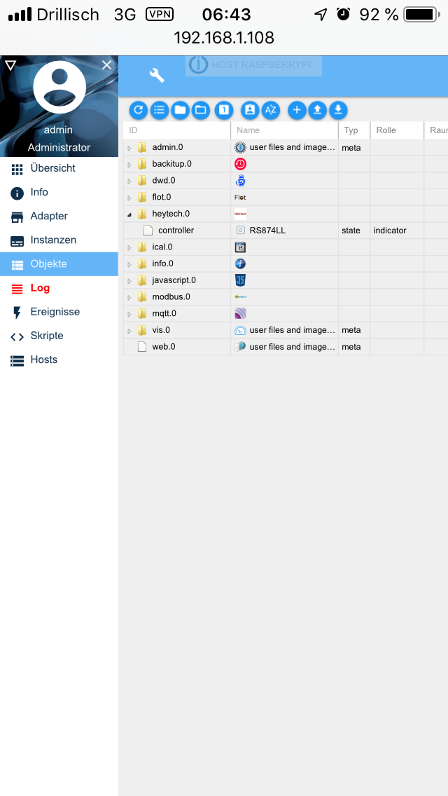

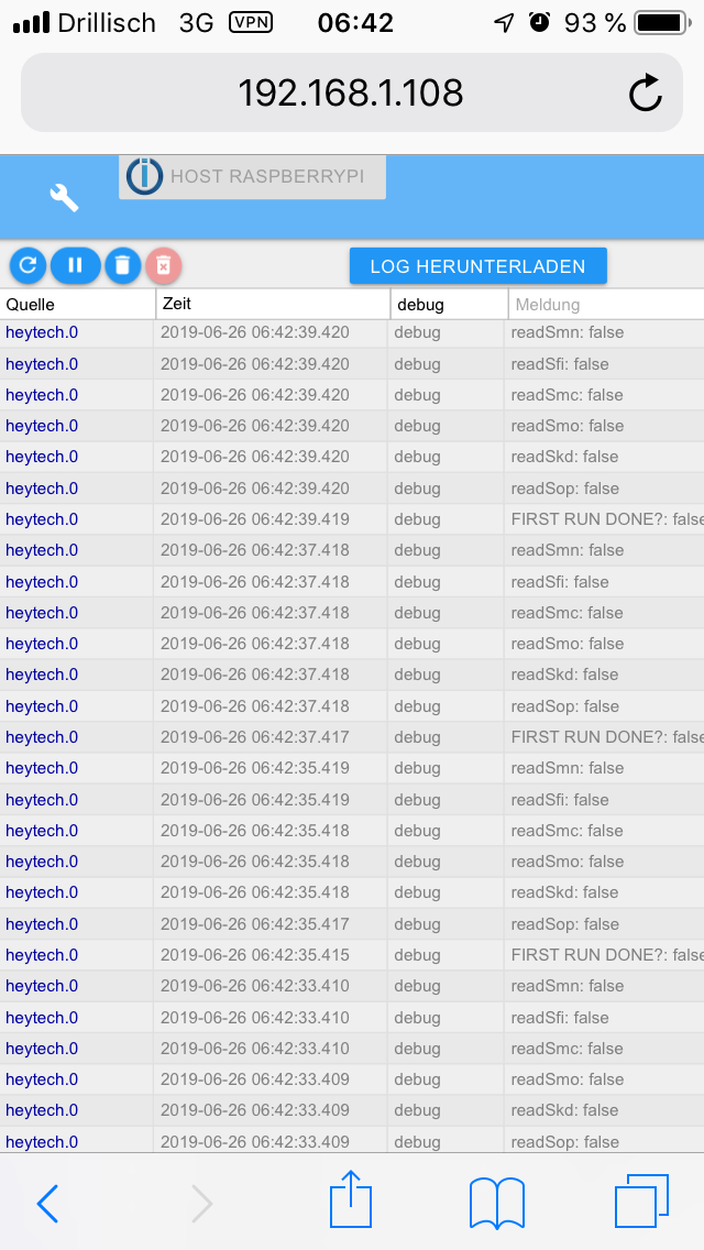

                    ich bekomme wieder keine shutter angezeigt. In der Visualisierung habe ich aber noch die buttons für auf ab und stop. Die funktionieren aber noch. Also funktion ist da, aber unter objekte werden nur die Senoren angezeigt.
                    Die Trennung habe ich auf 10.000ms gestellt, logging auf debug, da läuft aber immer was und trennt nicht.
                    Irgendwas ändert sich ständig... Licht, Wind
                    Mit der HEY App komme ich deshalb auch nicht drauf
                    Wenn ich manuell konfiguriere und nicht auf auto, dann zeigt er mir die 8 kanäle an, aber ohne Bezeichnung. Früher wurden die namen mit übergeben "Schlafzimmer" usw
                    Der ordner Scene fehlt aber auch noch

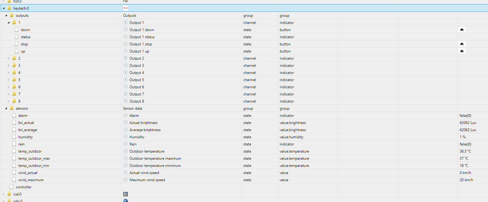

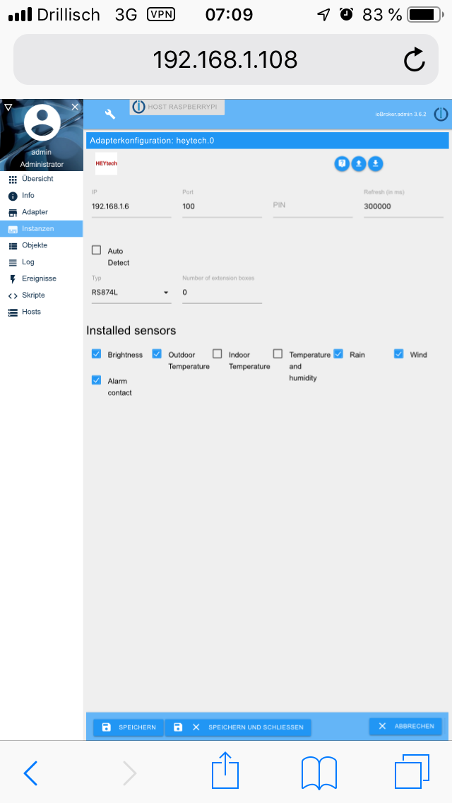

                            Mit Auto Detect funktioniert es nicht. es kommen im Log nur false
                            Wenn ich die Anlage Manuell Auswähle, funktioniert es, teilweise.
                            Im Log ist jetzt bei Smo und Sop ein true dabei, der rest ist false
                            ich bekomme aber keine Sensor Werte geliefert und es gibt jetzt Shutters und Outputs. Shutters wäre die bessere Option, weil die gleich beschriftet wären, so wie sie in der Anlage hinterlegt sind. Scenes sind auch da, genau so wie es in der Anlage steht
                            Wie ist das denn wenn nur alle 5Min Wetterdaten geholt werden. Dann bekommt man die Windspitzen nicht mit, weil ja nur dann der aktuelle Wert bei 5Min übertragen wird. Licht und Temperatur reicht die Zeitspanne völlig aus.
                            AtzeAckermann 1 Reply Last reply Reply Quote 0

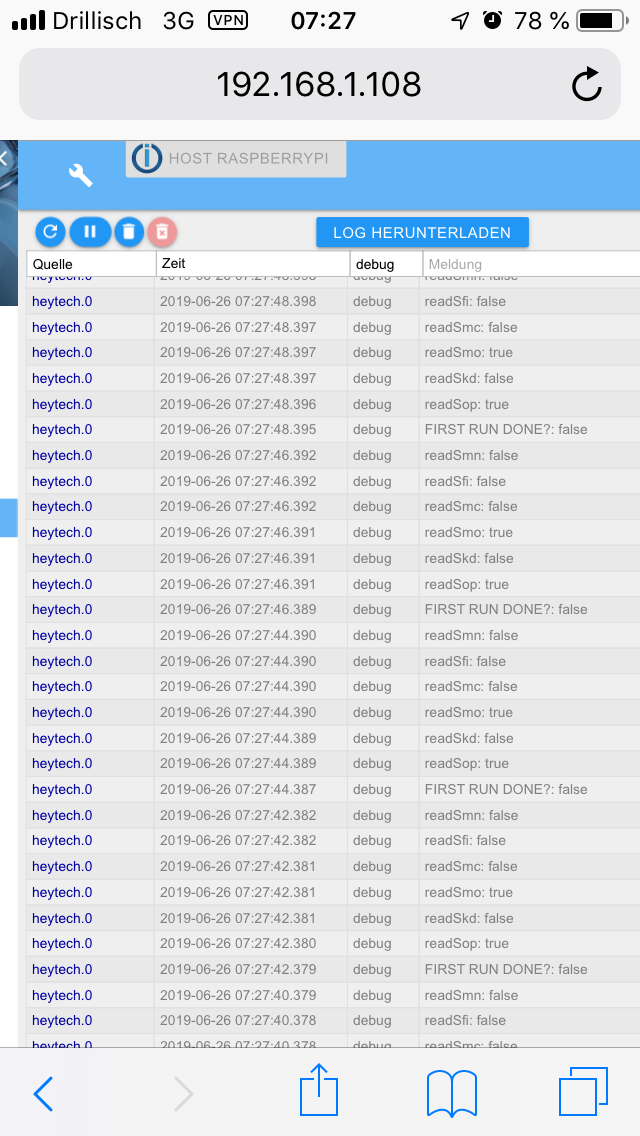

                                  heytech.0 2019-06-27 15:45:37.115 debug readSmn: false
                                  heytech.0 2019-06-27 15:45:37.115 debug readSfi: false
                                  heytech.0 2019-06-27 15:45:37.114 debug readSmc: true
                                  heytech.0 2019-06-27 15:45:37.114 debug readSmo: true
                                  heytech.0 2019-06-27 15:45:37.114 debug readSkd: true
                                  heytech.0 2019-06-27 15:45:37.114 debug readSop: true

                                      Aber warum bringt er bei SMN und SOP immer false? Diese funktionieren auch nicht zuverlässig (also meistens nicht)
                                      Irgendwie geht dann nach kurzer Zeit nichts mehr, trotz 5000ms Refresh
                                      heytech.0 2019-06-27 16:26:48.988 debug FIRST RUN DONE?: false
                                      heytech.0 2019-06-27 16:26:46.983 debug readSmn: false
                                      heytech.0 2019-06-27 16:26:46.983 debug readSfi: false
                                      heytech.0 2019-06-27 16:26:46.983 debug readSmc: false
                                      heytech.0 2019-06-27 16:26:46.982 debug readSmo: false
                                      heytech.0 2019-06-27 16:26:46.982 debug readSkd: false
                                      heytech.0 2019-06-27 16:26:46.982 debug readSop: false
                                      Egal welche Zeit beim Refresh eingestellt wird, legt sich nach kurzer Zeit schlafen und wacht nicht mehr auf.
                                      AtzeAckermann 3 Replies Last reply Reply Quote 0
