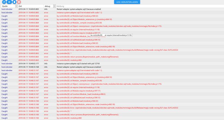

      da der Raspi doch an seine Grenzen gestossen ist und der Ram deutlich zu wenig war, habe ich mir ein Intel NUC gegönnt und Iobroker auf einer Debian VM unter Proxmox installiert. Das Backup einspielen hat soweit auch alles geklappt, es läuft eigentl. alles ausser der SQL Adapter.
      Ich habe diesen auch schon mal gelöscht und neu installiert, jedoch bleibt der Error immer der selbe und der Adapter startet nicht.
      Nun bin ich mit meinem Latein am Ende und hoffe jemand kann mir helfen den SQL Adapter ins laufen zu bekommen.
      Hier der Log:

        habs gelöst bekommen, habe über die Adapter Auswahl SQL nochmal mit Versionsauswahl sozusagen geupgradet und seit dem läuft der Adapter wieder. Juhuu 🙂
