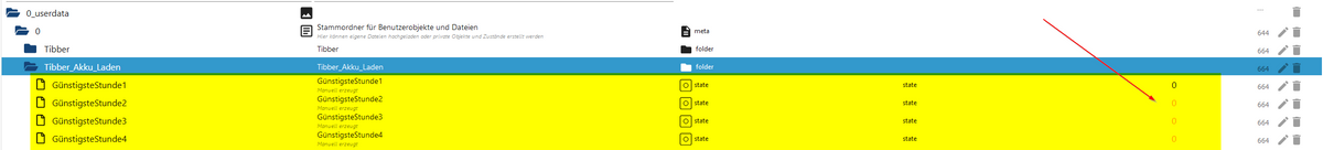

      Moin.

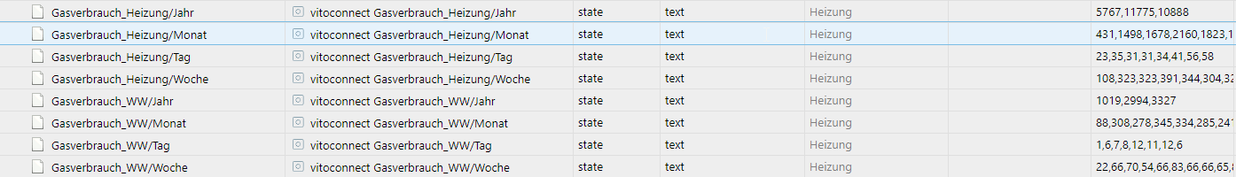

      ich habe unter Objekte einen Wert, der mehrere Werte beinhaltet (siehe Screenshot). Wie kann man die Werte trennen, damit man sie einzeln benutzen kann?
      Vielen Dank!!

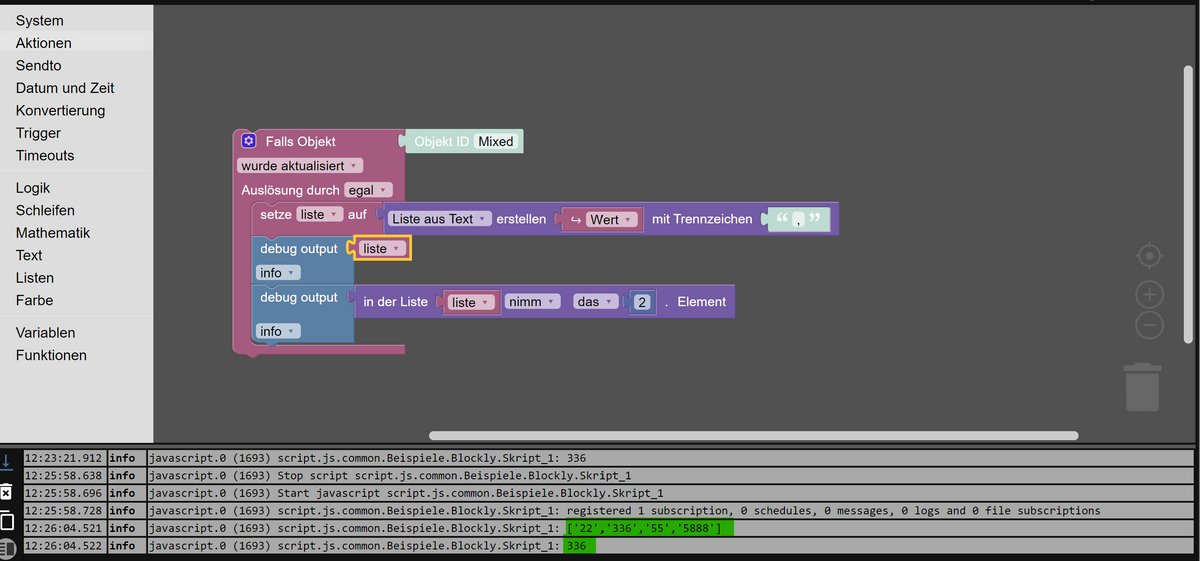

                      • mickym
                        mickym Most Active @Einstein 0 last edited by
                        @einstein-0 du erstellst eine Liste mit dem trennzeichen Komma.
                        • E
                          Einstein 0 @mickym last edited by
                          @mickym danke, kannst du mir kurz einen Screenshot hier hochladen?
                          Bild sagt mehr als...
                          Dank dir.
                          • mickym
                            mickym Most Active @Einstein 0 last edited by mickym
                            @einstein-0
                            Bei so einem Datenpunkt oder Wert
                            erzeugst Du eine Liste und kannst dann auf die einzelnen Elemente direkt zugreifen:
                             <variables>
                               <variable id="lku$YIe5iNvg1c$0Ej,z">liste</variable>
                             </variables>
                             <block type="on_ext" id="mkO%Z3hLLOUOe/JOKo;/" x="88" y="138">
                               <value name="OID0">
                                 <shadow type="field_oid" id="u|HFU}~U!(lMhz.+`Qu`">
                                   <field name="oid">0_userdata.0.Test.Mixed</field>
                                 <block type="variables_set" id="!_ReOO.aP~]s_RBwvEo$">
                                   <field name="VAR" id="lku$YIe5iNvg1c$0Ej,z">liste</field>
                                     <block type="lists_split" id="wackJ;CXw%5w!:t`UF:B">
                                       <mutation mode="SPLIT"></mutation>
                                       <field name="MODE">SPLIT</field>
                                       <value name="INPUT">
                                         <block type="on_source" id="*+jP{ar9lGKI|.y|469d">
                                       <value name="DELIM">
                                         <shadow type="text" id="RLPo^z;7koFU~sWfC!jp">
                                           <field name="TEXT">,</field>
                                     <block type="debug" id="Jb2.$vM3{Fmo?#)p^#^Y">
                                       <value name="TEXT">
                                         <shadow type="text" id="_)-yS#bL]%OGE!Os}ri:">
                                         <block type="variables_get" id="[Jp$$T!|U+qz0+}e?L^|">
                                         <block type="debug" id="JI#LvbglwL~(Tq1[Nigr">
                                           <value name="TEXT">
                                             <shadow type="text" id="smRMqfV(/Q5a^wn~U5X=">
                                             <block type="lists_getIndex" id="V7k,M7q`)ECHz`nHtJ/x">
                                                 <block type="variables_get" id="%CfXx9b`s=7/1fCf].J2">
                                               <value name="AT">
                                                 <block type="math_number" id="3!|+a2_)C5pvSU*e3W4p">
                                                   <field name="NUM">2</field>

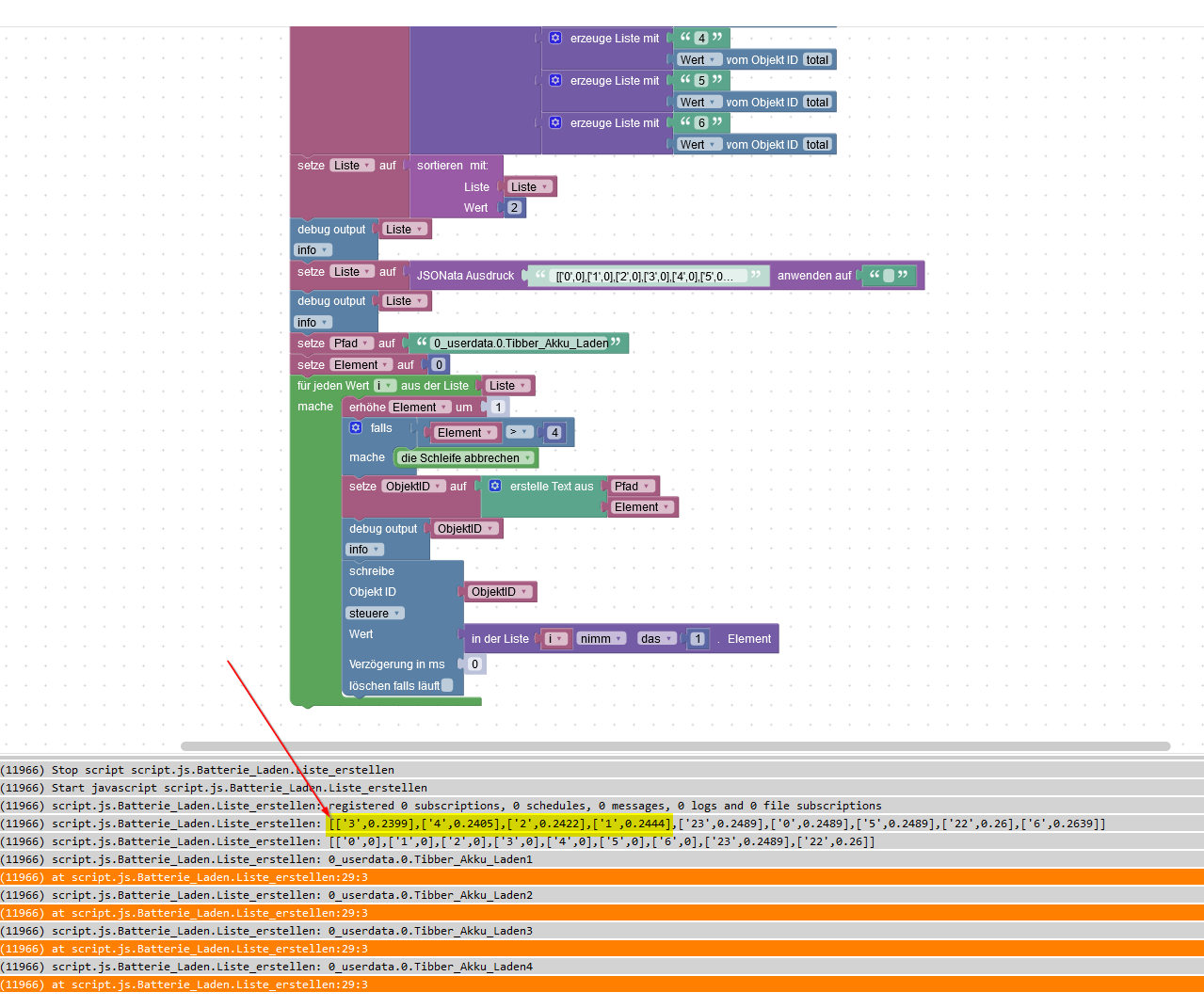

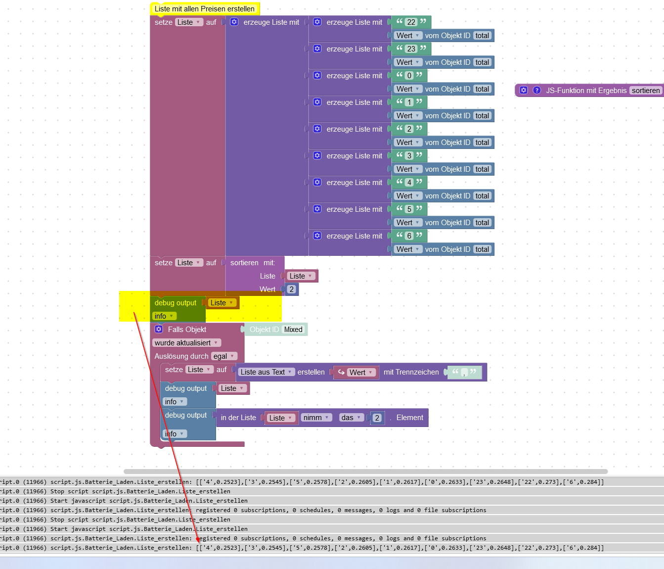

                            • E
                              @mickym also egal wie ich es drehe, es will einfach nicht funktionieren
                              Er bleibt einfach immer beim ersten debug output hängen und scheint die Werte nicht weiter nach unten zu reichen.
                              Noch eine Idee woran das liegen kann?
                              Homoran mickym 2 Replies Last reply Reply Quote 0
                                Homoran Global Moderator Administrators @Einstein 0 last edited by
                                @einstein-0 sagte in Mehrere Werte Trennen:
                                der debug Baustein befindet sich außerhalb von einem Trigger und wird nur bei Skriptstart aktiv

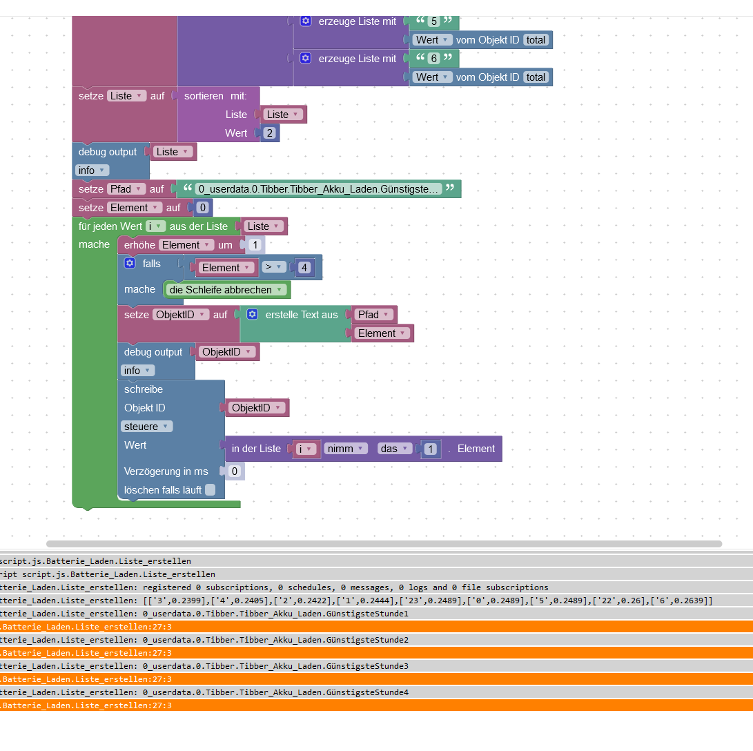

                                  @einstein-0 das mit meinem Trigger war doch nur ein Beispiel. Du hast doch schon eine Liste - auf welche Werte willst Du denn zugreifen? Und wenn das Deine Liste ist - die in Deinem Debug ist und Du möchtest die Sortieren - dann kannst Du das direkt mit dem JSONATA machen - ausserdem ist das ja eine Liste in einer Liste.
                                  • E
                                    @mickym ich brauch immer den ersten Wert aus dem Ergebnis der Tabelle.

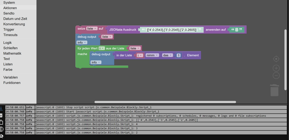

                                    • mickym

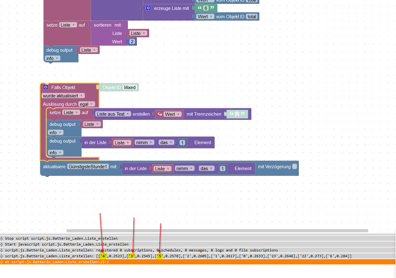

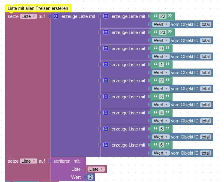

                                      @einstein-0 OK - um es mal klar zu machen, Du hast folgende Liste erstellt:
                                      [['4',0.2543],['3',0.2545],['2',0.2605]]
                                      und möchtest dieses Ergebnis haben?
                                      [['2',0.2605],['3',0.2545],['4',0.2543]]
                                      • E
                                        @mickym also ich möchte das hier nur die Stunde steht, also die Zahl.
                                        Es wird aber der ganze Wert also Stunde und Preis rein geschrieben.

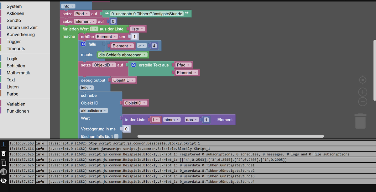

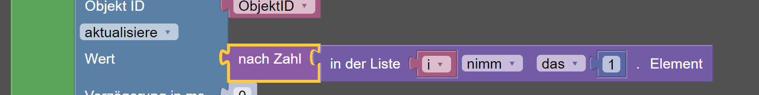

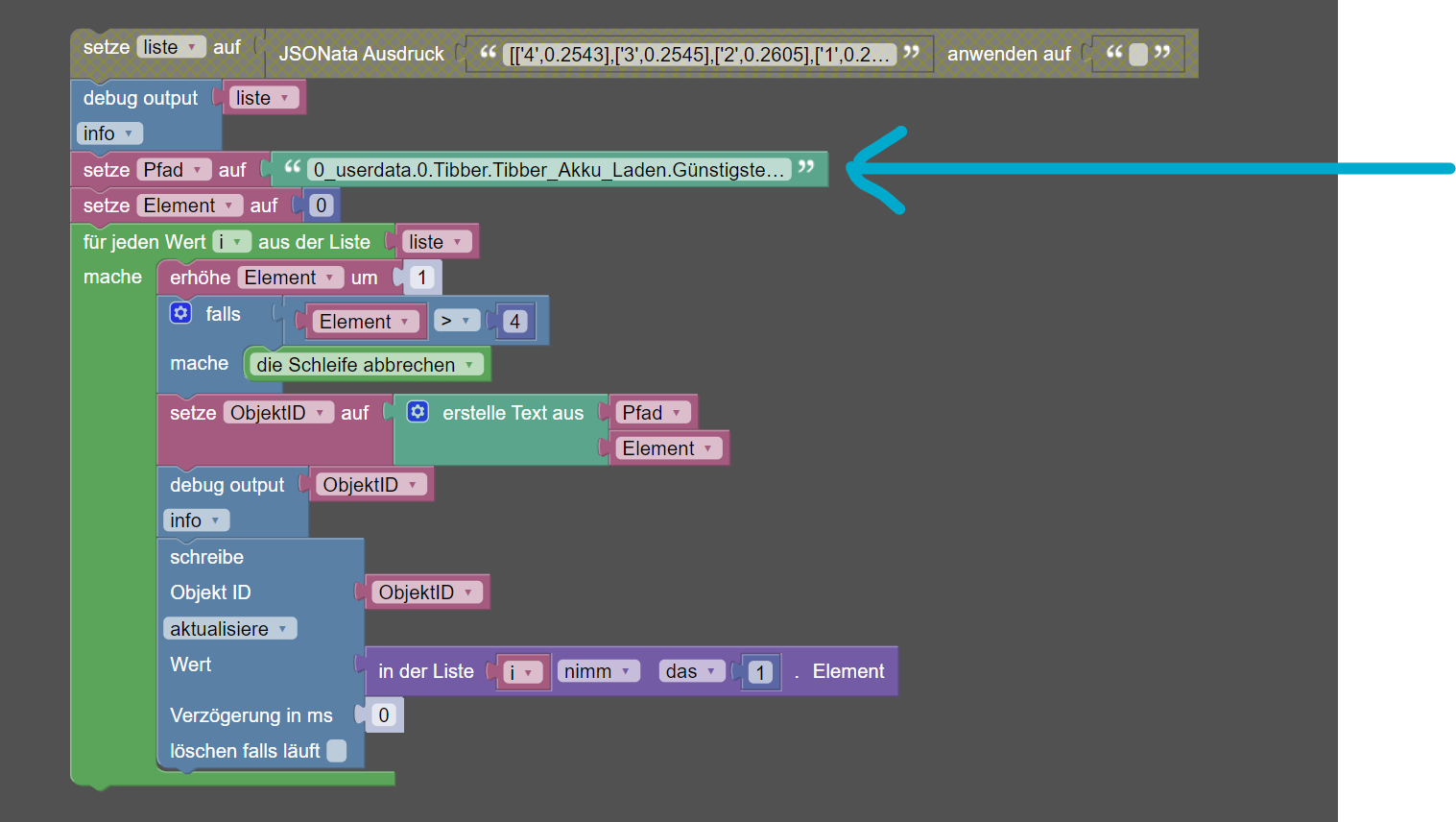

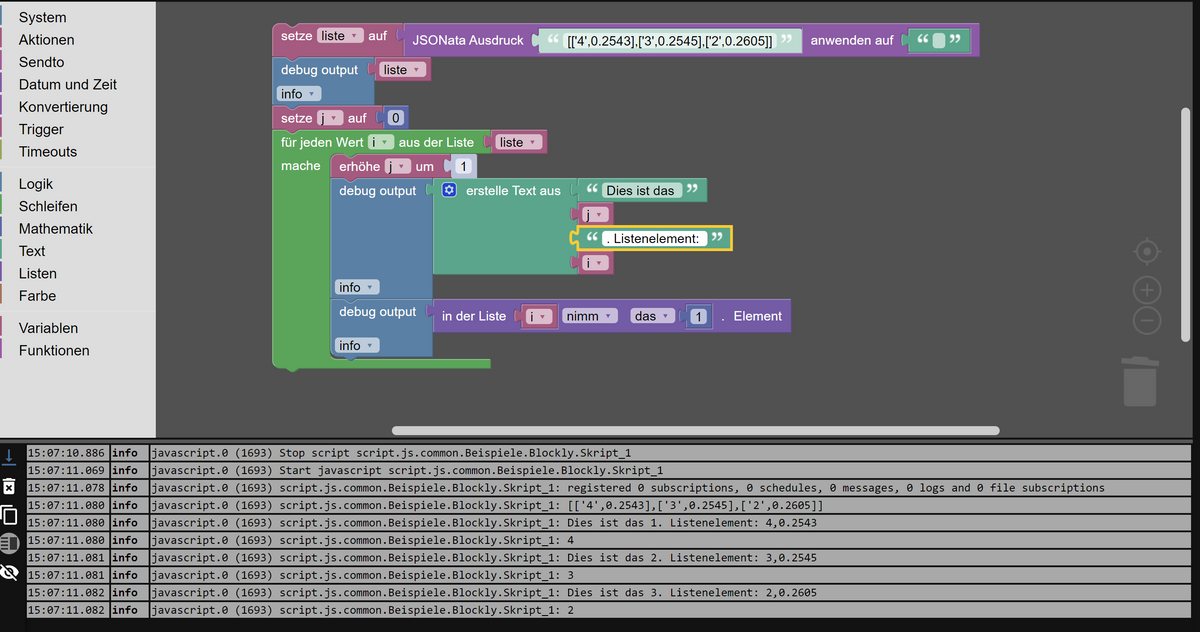

                                        • mickym

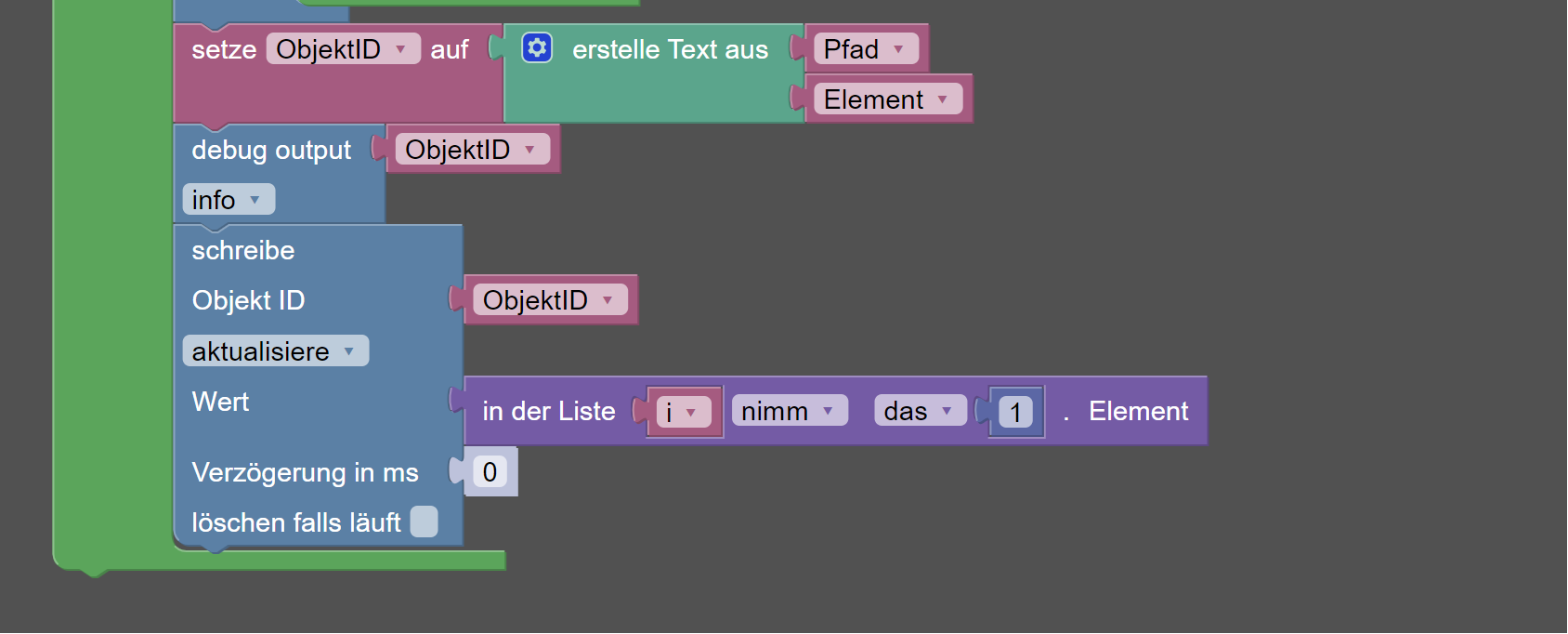

                                          @einstein-0 Das sind Listen in der Liste - um die einzelnen Werte herauszulösen musst Du die Liste über eine Schleife iterieren.
                                           <variables>
                                             <variable id="+EQ]^**(f1=abAu.Aa#f">i</variable>
                                           </variables>
                                           <block type="variables_set" id="#{z9Q!0km6$_6EzsuXGj" x="-1062" y="38">
                                               <block type="convert_jsonata" id="m0aREl#Cn8]G#uPnS`M*">
                                                 <value name="EXPRESSION">
                                                   <shadow type="text" id="CqqLMaIltCf-ffsG9#Ft">
                                                     <field name="TEXT">[['4',0.2543],['3',0.2545],['2',0.2605]]</field>
                                                 <value name="TARGET">
                                                   <block type="text" id="rIrm8`d^x/ffRm.f1p3{">
                                                     <field name="TEXT"></field>
                                               <block type="debug" id="D^:m#Qv-67um.b_3O3[S">
                                                 <value name="TEXT">
                                                   <shadow type="text" id="R{iZ36IcY}{48ntEy(TX">
                                                   <block type="variables_get" id="Uk7/9?nWG)0*mI+RvPC%">
                                                   <block type="controls_forEach" id="igN;;}v9LZyu?K{UVtnq">
                                                     <field name="VAR" id="+EQ]^**(f1=abAu.Aa#f">i</field>
                                                     <value name="LIST">
                                                       <block type="variables_get" id="8x{KZYY,-N.cb(+]qk8F">
                                                     <statement name="DO">
                                                       <block type="debug" id="9eh~=?bc7mu!dy?Ws+sB">
                                                         <value name="TEXT">
                                                           <shadow type="text" id="@ZQ]?skum;9{Hn*O%=:?">
                                                           <block type="lists_getIndex" id="L%WWtaR!8T6s-x%S#c!s">
                                                               <block type="variables_get" id="@Wj(%Z.pYT4EeVV.d4Xm">
                                                             <value name="AT">
                                                               <block type="math_number" id="ZiwsRlL1$}VVy4Q6a*tR">
                                                                 <field name="NUM">1</field>
                                          Den Index kannst Dir ja auch ausgeben lassen, damit Du das dann in den entsprechenden Datenpunkt zuweisen kannst.
                                          Du könntest die Werte aber auch vorher sortieren, dann brauchst Du das nicht so mühsam machen da du dann die Datenpunkte den Werten direkt zurodnen kannst.

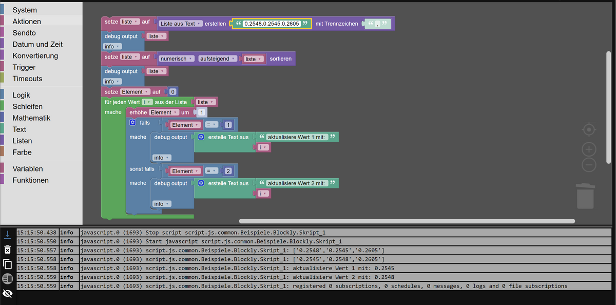

                                          • mickym
                                            mickym Most Active last edited by mickym
                                            Wenn Du Deine Werte aber einfach sortieren willst, dann solltest du keine Verrenkungen mit der Liste in Liste machen.
                                            Das sortiert Dir die Liste und du kannst jeden Wert in einen anderen Datenpunkt schreiben.
