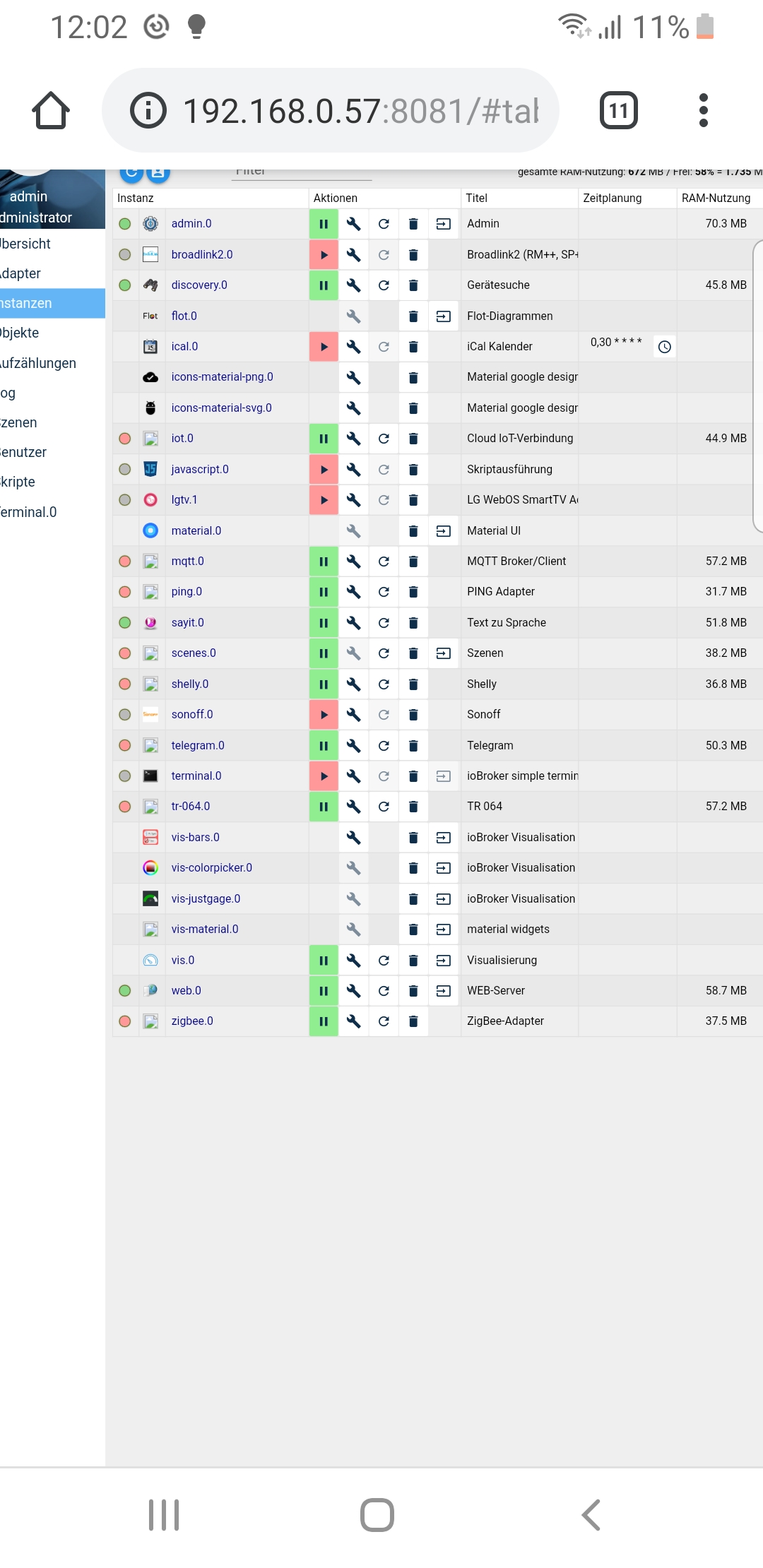

                                • marcuskl
                                  marcuskl @Homoran last edited by
                                  @Homoran nein sehe ich nichts von
                                    Homoran Global Moderator Administrators @marcuskl last edited by
                                    @marcuskl
                                    Dann verstehe ich es nicht.
                                    Ich habe auf diese Weise eine Installation 10x geklont.
                                    Such auf einen nuc
